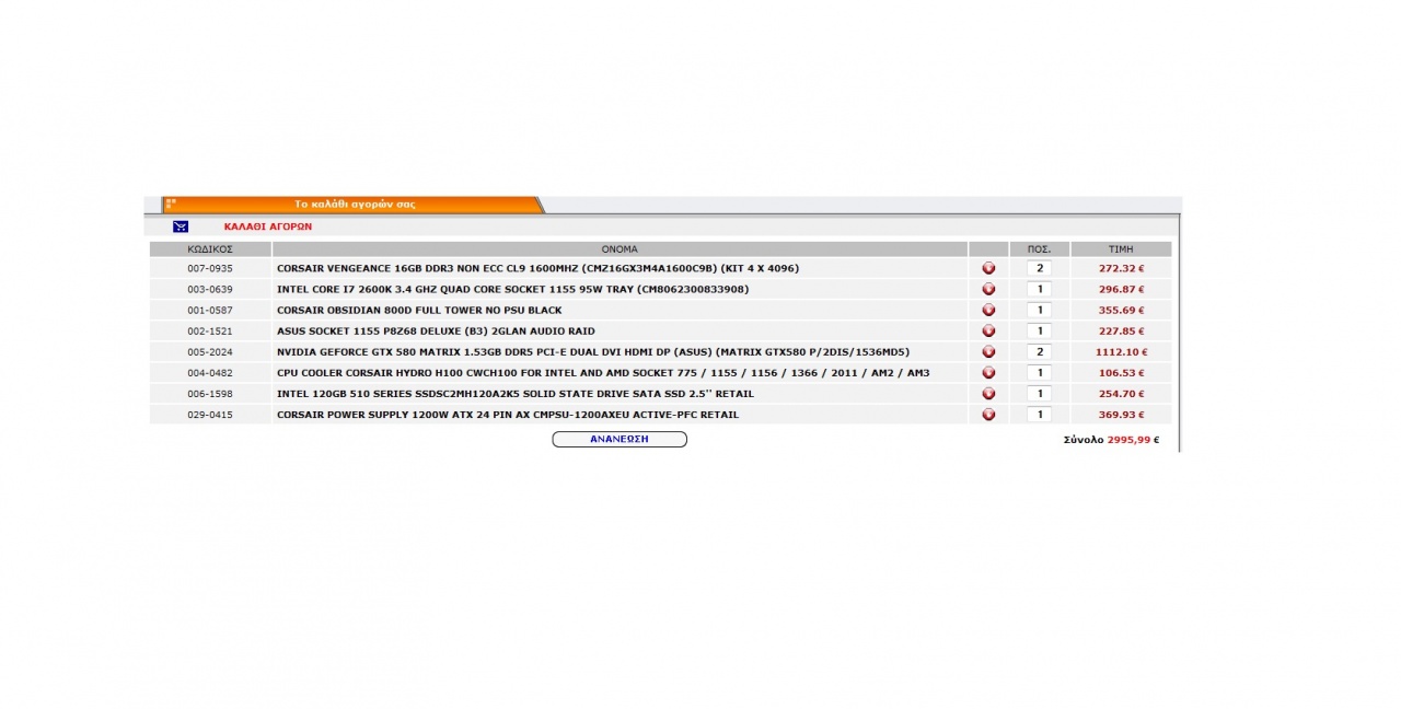

evolution Αύγουστος 11, 2011 #46 Αύγουστος 11, 2011 Πρόταση:1ο λαθος μνημες εχεις βαλει 2 σετ των 16 gb συνολο 8 dimm μνημης που τα τα βαλει ? η περνει να εχει σε περιπτωση που του χαλασει ?2ο ωραιο το κουτι αλλα οπως ειπα παραπανω δεν εχει και το καλυτερο airflow μου απο οτι ειδα τα ετοιμα συστηματα υδροψυξης τις corsair θελουν ενα καλο airflow για να αποδοσουν 3ο εδω δεν ξερουμε τι οθονη εχει καν και του βαζεις 2 580? να τις κανει τι αν παιζει σε καμια αναλυση 1024*768 ?

evolution Αύγουστος 11, 2011 #60 Αύγουστος 11, 2011 PSU :: Corsair Power Supply 850W ATX 24 pin AX CMPSU-850AXEU Active-PFC Retail - Visionstudio.gr 256http://www.visionstudio.gr/prodinfo.asp?id=25146&cat=5 557 ήVGA :: nVidia GeForce GTX 580 Phantom 3GB DDR5 PCI-E Dual DVI HDMI DP (Gainward) (4260183361794) - Visionstudio.gr 5692x MEMORY :: Corsair Vengeance 8GB DDR3 Non ECC CL9 1866MHz (CMZ8GX3M2A1866C9) (Kit 2 x 4096) - Visionstudio.gr 94*2 188http://www.visionstudio.gr/prodinfo.asp?id=25599&cat=3 189PROCESSOR :: Intel Core i7 2600K 3.4 GHz Quad Core Socket 1155 95W Box (BX80623I72600K) - Visionstudio.gr 279http://www.visionstudio.gr/prodinfo.asp?id=24798&cat=6 192εδω ειμαστε στα ~1490 ευρω χωρις κουτι και μηχανικο δισκο με 16 gb ram η στα 1400 με 8αν σκεφτεσε την υδροψυξη βαζοντας το 800d στα 356 απο το ιδιο καταστημα παει στα ~1750 η 1850 ευρω αναλογα τη μνημη που θα βαλεις
