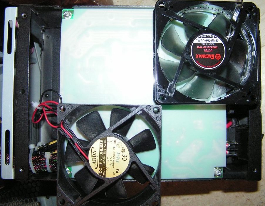

Απόκτησα τον εν λόγω τροφοδοτικό, αλλά όντας οπαδός του ήσυχου υπολογιστή διαπίστωσα πως τα ανεμιστηράκια του μου χαλάνε το ακουστικό σύνολο.
Αν είδα καλά φοράει τα ADDA FAN AD0812HB-A​76GL 80mm x 2.
  • Τάση: 12v
  • Amperage: 0.25A
  • Size: 80mm x 80mm x 25mm (3-1/8 x 3-1/8 x 1")
  • Leads: 3 x 13" wires
  • Βύσμαr: 3 pin Motherboard RPM monitoring
  • Ταχύτητα ανεμιστήρα: 3010 rpm
  • Ροή αέρα: 38.6 cfm
  • Θόρυβος: 34.4 dBA
  • Bearing Type: Ball (one)
Ο αέρας που βγάζουν δε διαφέρει σε θερμοκρασία από την εκάστωτε του δωματίου άρα θεωρώ πως θα ήτο επαρκείς ανεμιστήρες χαμηλότερης ταχύτητας περιστροφής, άρα χαμηλότερου θορύβου αλλά και χαμηλότερης ροής = μειωμένη αποτελεσματικότητα ψύξης πιθανόν.
Σε αναζήτηση που έκανα βρήκα τους εξής πιθανούς αντικαταστάτες τους. Ποιους θα επιλέγατε εσείς και γιατί; :
1.XILENCE RED WING FAN 80MM
  • Τάση: 12V DC.
  • Τάση έναρξης: 7V DC.
  • Κατανάλωση: 0,84 W.
  • Amperage: 0,07 A.
  • Ταχύτητα ανεμιστήρα: 1.500 RPM +/- 10%.
  • Bearing type: Hydro bearing.
  • Βύσμα: Μεγάλο 4Pin και 3Pin Molex.
  • Ροή αέρα: 19,6 CFM.
  • Πίεση αέρα: 1,12 mmAq.
  • Επίπεδο θορύβου: ~ 15 dB/A.
  • Διαστάσεις: 80 x 80 x 25 mm.
  • Βάρος: 65 g.
  • Τιμή: 3.5€
2.XILENCE LED UV FAN 80MM
  • Χρώμα ανεμιστήρα: Διάφανο
  • Ταχύτητα ανεμιστήρα: 1800 rpm ± 10%
  • Ροή αέρα: 21,8 CFM
  • Bearing Type: Hydro bearing
  • Επίπεδο θορύβου: 15 dB
  • Power input: 1,68 W
  • Βάρος: 64 gr
  • Βύσματα: 3 Pin, Big 4 Pin
  • Πιστοποιήσεις: CE, FCC, RoHS
  • Operating Voltage: 12 V
  • Εγγύηση: 1 χρόνος.
  • Τιμή: 4.9€
3.Noiseblocker BlackSilentFan X2
  • Τάση: 12V DC.
  • Τάση έναρξης: 4V DC.
  • Κατανάλωση: 0.72 W.
  • Ταχύτητα ανεμιστήρα: 1.800 RPM.
  • Bearing type: Ultra silent bearing.
  • Βύσμα: 3Pin Molex.
  • Ροή αέρα: 26 CFM.
  • Επίπεδο θορύβου: ~ 18dB/A.
  • Τιμή: 5.535€
4.Noctua NFR8 1800 Fan
  • Τάση: 12V DC.
  • Κατανάλωση: 1.32 W.
  • Amperage: 0,11 A.
  • Bearing type: SSO-Bearing.
  • Ροή αέρα: 31.2 CFM.
  • Επίπεδο θορύβου: ~ 17 dB/A.
  • Τιμή: 14.145€
Κορυφαία δείχνουν τα Noctua αλλά είμαι ανάμεσα στα Noiseblocker BlackSilentFan X2 (3.) και στα XILENCE LED UV FAN 80MM (2.) λόγω τιμής.

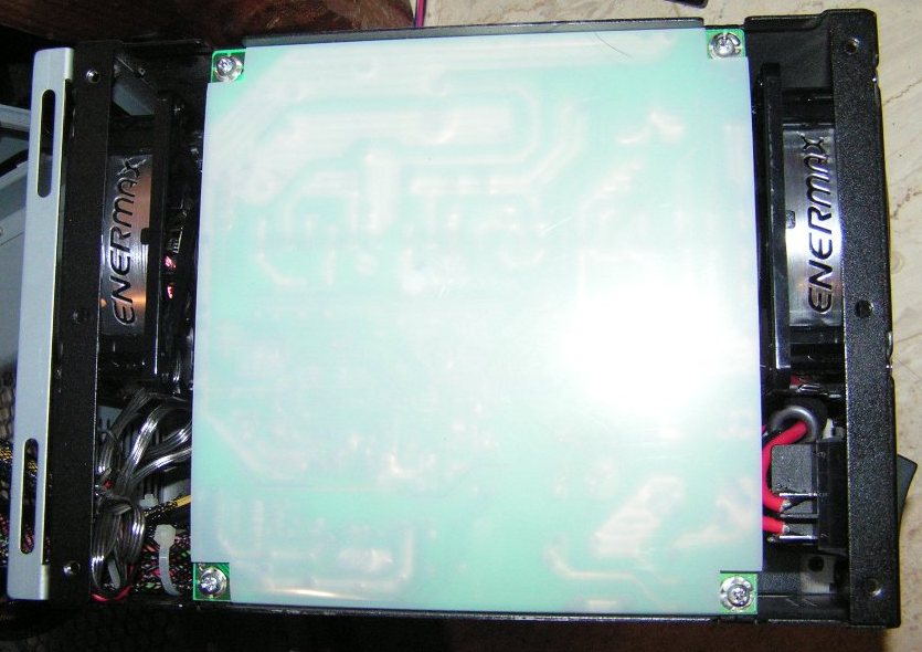

Τελικά τα άλλαξα με τα Enermax TB silence UCTB8
Ο θόρυβος μειώθηκε δραματικά.
Τα adda έτρεχαν με τροφοδοσία των 10V όπως έδειξε το πολύμετρο.
Άρα η διαφορά στη ροή δε θα είναι μεγάλη θεωρητικά μιας και τα enermax τα συνέδεσα στα 12V.

Τελικά το έβαλες απευθείας στα 12V , οπότε το auto fan control πήγε περίπατο. Αν είσαι ευχαριστημένος με το αποτέλεσμα όλα καλά , πιστεύω όμως αφού το έκανες έτσι θα μπορούσες να αφήσεις τον ADDA και να τον βάλεις σε ένα fan controller με χειροκίνητο έλεγχο. Μπορεί αυτός που έβαλες να δουλεύει στα 12V και ο ADDA στα 10V , όμως υπάρχει σοβαρή πιθανότητα να γυρίζει πιο αργά καθότι πιο αδύναμος ( 0,15Α ). Φιλικά πάντα , Λευτέρης.
