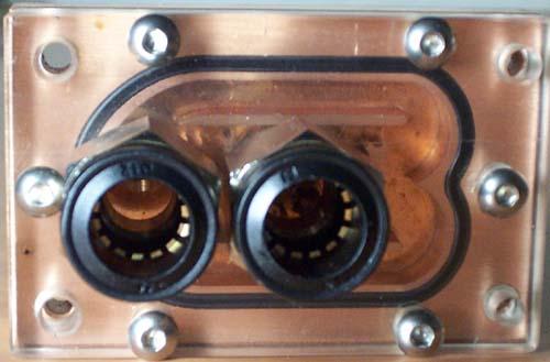

taramas Ιούλιος 11, 2004 #35 Ιούλιος 11, 2004 Το προβλημα ειναι το εξης :ολα τα κομματια της asetec σειρα DYO κλπ που αναφερονται σε διασταση 1/2 χρησιμοποιουν ρακορ στα οποια μπαινουν σωληνες με ΕΞΩΤΕΡΙΚΗ 12mm και οι σωληνες αυτοι πρεπει να ειναι και σκληροι για να κλειδωνουν στα ρακορ αυτα. Τετοιους σωληνες μου βρηκε ο Στρατος (hac) και βολευτηκα αυτη τη στιγμη, το μονο προβλημα τους ειναι οτι τσακιζουν πολυ ευκολα.Περιμενω ομως τους σωληνες της asetec που εχω παραγγειλει απο Δανια, μολις τους παραλαβω θα σας πω τι γινεται.Καλα θα ηταν να βρισκαμε ρακορ με το ιδιο ακριβως σπιραμα για να ειχαμε την ευχερεια να δοκιμασουμε να τα αλλαξουμε, αν εχει κανεις υποψιν του τετοια περιπτωση ας μας ενημερωσει, εγω παντως δεν εχω βρει τιποτα μεχρι στιγμης.

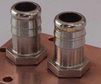

eleven Ιούλιος 11, 2004 #38 Ιούλιος 11, 2004 Αρχική απάντηση από blade_pan [Σήμερα, στις 17:11] οταν λεμε With Fittings 1/2' για ποσα mm μιλαμε?εμενα λεει (στο waterchill) 10&12 mm.το θεμα ειναι οτι δε ξερω εσωτερικες διαστασεις κτλ,εχω το K12 Kit Οπως ειπε και ο φιλος Ταραμας πιο πανω στο κιτ που πηρες τα λαστιχα ειναι 12μμ εξωτερικη και 10 μμ εσωτερικη διαμετρο Ως εδω καλά Το προβλημα ειναι οτι στο συγκεκριμενο κιτ λογω τον ταχυσυνδεσμων που χρησιμοποιει μονο αυτα τα λαστιχα μπορεις να βαλεις και μαλιστα σκληρα ωστε να κουμπουνουν μεσα σε αυτους στην παρακατω φωτο μπορειτε να δειτε τον τροπο κουμπωματος
eleven Ιούλιος 11, 2004 #39 Ιούλιος 11, 2004 το προβλημα με αυτους ειναι οτι λογω του μεγαλου μεγεθους το σπειρωμα στο κατω μερος το ποιο βιδωνει και στο μπλοκ ειναι 3/8 σωληνος και οχι 1/4 που εχουν τα περισοτερα ρακορ που χρημοποιουμε Αν τωρα καποιος θέλει να αλλαξει ρακορ και λαστιχα μπορει να βγάλει αυτα που υπαρχουν επάνω και να παει με αυτα στο μαγαζι με τα ρακορ και να ζητήσει ρακορ με το ιδιο σπείρωμα στο κατω μερος και 14μμ διάμετρο για το επανω μερος του ρακόρ Ετσι θα μπορέσει να τα βιδωσει στην θεση του παλιού αλλα και να αλλαξει τα λαστιχα του σε 12/16 που ειναι τα πιο διαδεδομενα για υδροψυξη ΠΡΟΣΟΧΗ στην στεγανοποιηση των καινουργιων ρακορ μετα την αλλαγη Αυριο θα προσπαθησω να βρω μερικους τυπους ρακορ για να γινω πιο κατατοπιστικός
