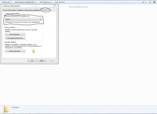

mchls Ιούλιος 29, 2011 #14 Ιούλιος 29, 2011 -Αν σε εναν φακελο των 7 πατησεις εντος του Ιδιοτητες, σου βγαζει καρτελα οπου δε βλεπω να υπαρχει Προσαρμογη:wassat: Εχει μονο: Γενικα, Κοινη χρηση, Ασφαλεια, Προηγουμενες εκδοσεις. 1.Επιφανεια Εργασιας...Δεξι κλικ...Δημιουργια...Φακελος... 2.Μεσα στον νεο φακελο σου...Δεξι κλικ...Ιδιοτητες...Προσαρμογη...Βελτιστοποιηση αυτου του φακελου για... [Το ιδιο κανε και στους φακελους που θες να αλλαξεις] 3.Ακριβως ετσι πρεπει να ειναι...
