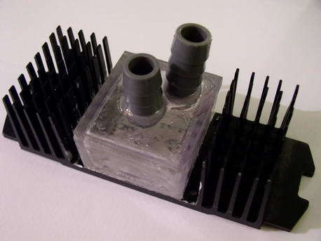

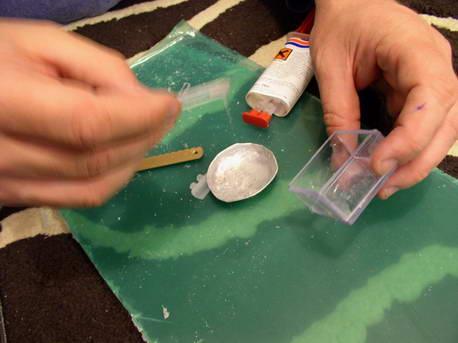

Thamthamal Δημοσιεύτηκε Ιούνιος 6, 2004 #1 Δημοσιεύτηκε Ιούνιος 6, 2004 Νεροψύκτρα θέλω, τώρα τηνε θέλω...!!! Ηταν, ξέρετε, μια από κείνες τις νύχτες που την πέφτεις με τον κολλητό σου μπροστά στο κομπιούτερ και σας τρώνε και των δυο τα χέρια με τα κομπιουτεράκια γύρω-γύρω να τρέμουν μην ξέροντας ποιο θα πρωτοξεκοιλιαστεί... ’σχετοι αρχικά και οι δύο από wc (όχι την τουαλετίτσα, σ' αυτήν είμαστε εξπέρ, το άλλο...) πάει λίγος καιρός τώρα που σχεδιάζουμε διάφορα συστήματα υδρόψυξης προς υλοποίηση. Τη νύχτα εκείνη, όμως, οι σχεδιασμοί δεν ήσαν αρκετοί, κι ο κολλητός, αφού με κοίταξε με βλέμμα παρανοϊκού υδραυλικού-παπατζή αναφώνησε σε άψογα σαλονικιώτικα: - Θα σε φτιάξω γω μπλοκάκι που θα σε κάνει το σιπιγιού σου να τουρτουρίζει... Το πειραματικό πισάκι, βέβαια, που δέχτηκε να γίνει το πεδίο δοκιμών μας, δεν ήταν παρά ένας ταπεινός Ρ3 στα 500, η αθώα και ανυποψίαστη ψύκτρα του οποίου έμελλε να μείνει φαφούτα στα χέρια μας. Μ' ένα πριονάκι λοιπόν, λίγη εποξειδική κόλλα των 5' (γιατί είμαστε και ανυπόμονοι) και ένα μικρό πλιάτσικο στα εργαλεία του μπαμπά και τον κήπο της μαμάς... ιδού: Από ένα ξεχασμένο κομμάτι πλέξιγκλας πάχους 3mm κόψαμε σχεδόν με το μάτι πέντε κομματάκια. Ένα (σχεδόν) τετράγωνο για το πάνω μέρος του μπλοκ και τέσσερα περιμετρικά, για τα τοιχώματα... Ακολούθησε αρκετό λιμάρισμα (δώστε βάση στην καλτσούλα)

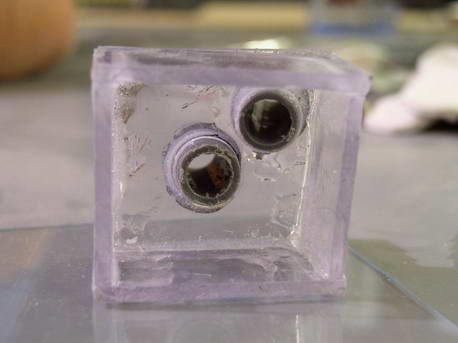

Thamthamal Ιούνιος 6, 2004 Author #2 Ιούνιος 6, 2004 Και η ώρα της συναρμολόγησης... μαγικό εργαλείο η epoxy

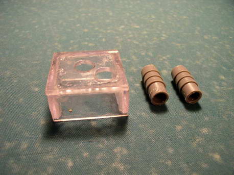

Thamthamal Ιούνιος 6, 2004 Author #3 Ιούνιος 6, 2004 Την ψύκτρα του Ρ3 την ξεδοντιάσαμε και μετά καταλάβαμε τι μ@λακί@ κάναμε... Έπρεπε να είχαμε απλά κοντύνει τα εσωτερικά φινάκια (για μεγαλύτερη επιφάνεια) και όχι να τα κόψουμε σύρριζα... Της νύχτας τα καμώματα... Εδώ με το κυβάκι απλά ακουμπισμένο πάνω στην ξεδοντιάρα...

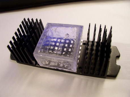

Thamthamal Ιούνιος 6, 2004 Author #4 Ιούνιος 6, 2004 Με μια φρεζούλα ανοίχτηκαν οι τρύπες (προσέξτε... το inlet είναι πάνω από τον πυρήνα, για μέγιστη απόδοση αχχαχαχα) και ένα ενωτικό από σωλήνα ποτίσματος κομμένο στη μέση μας έδωσε τα 2 fittings...

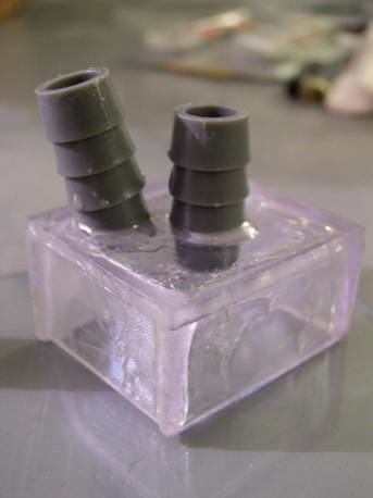

Thamthamal Ιούνιος 6, 2004 Author #7 Ιούνιος 6, 2004 Και να σου ένα "γουότερμπλοκ", απο κει που δεν το περιμένεις... Όλη η φάση δεν μας πήρε πάνω από μιάμιση ώρα δουλειά (αν βγάλεις τα γέλια, βέβαια...) Α, το βαφτίσαμε κιόλας (τρομάρα μας). Το όνομα αυτού; ICE CUBE !!! Η πρεμούρα του άγουρου νερουλά δεν κωλώνει πουθενά!

Thamthamal Ιούνιος 6, 2004 Author #11 Ιούνιος 6, 2004 Για επιδόσεις παιδιά θα περιμένετε, γιατί ακόμη δεν έχουμε τίποτα έτοιμο από το υπόλοιπο σύστημα. Το φιλαράκι όμως ήδη κοκορεύεται ότι τον 500άρη θα τον κάνει 1000άρη... Όσο για στεγανότητα, πέρασε τα πιο σκληρά επιστημονικά τεστ με άριστα! (Δηλαδή γεμίσαμε ένα τάπερ με νερό, βουλώσαμε τη μία τρύπα και φυσούσαμε εναλλάξ από την άλλη με όλη μας τη δύναμη, μέχρι που κοκκινίσαμε και οι δύο σαν πατζάρια. Μπουρμπουλήθρα δεν φάνηκε!!!) Cathar και Eleven, τρέμετεεεεε....
