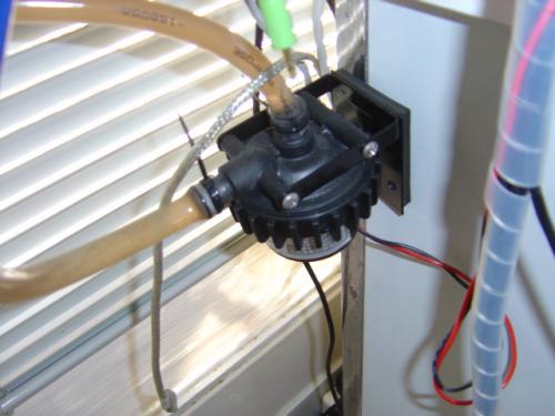

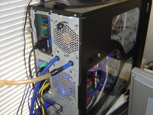

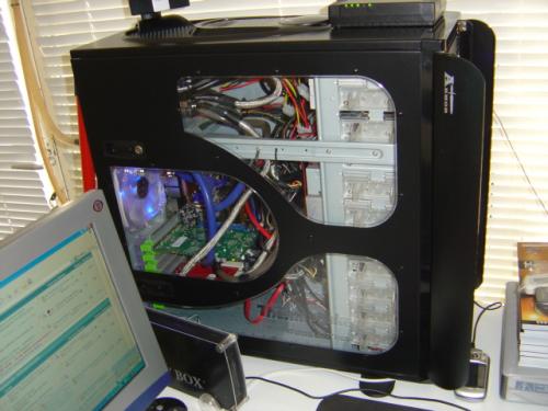

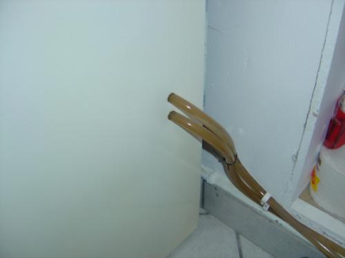

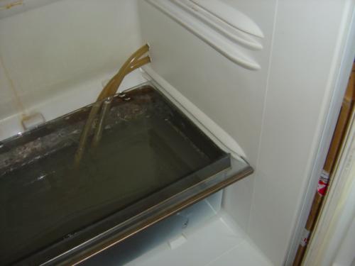

alexrenieris Δεκέμβριος 26, 2012 #20 Δεκέμβριος 26, 2012 Σε ηλικία 26 χρόνων και ενώ έμενα μόνος μου φυσικά, έκανα αυτό πουπεριγράφει ο τίτλος. Χρησιμοποιώντας αλφαδολάστιχο (το βρίσκεις σταχρωματοπωλεία και είναι για οικοδομικές εργασίες) συνέδεσα την υδρόψυξη τουυπολογιστή με μία δυνατή αντλία και αυτή με την σειρά της με το συρτάρι τουψυγείου, στο οποίο συνήθως φυλάσσουμε τα φρούτα. Το PC δούλευε σεκατάσταση ηρεμίας στους 9o C και σε full load στους 18o C. Βέβαιατο ψυγείο που τρύπησα ήταν παλιό και προσωρινό μιας και σύντομα θα αγόραζακαινούριο. Δεν θα το έκανα σε καινούριο εννοείται. Όταν παντρεύτηκα όλα αυτά ταξέχασα. Αν τολμούσα να κάνω κάτι τέτοιο στο καινούριο ψυγείο εκτός από διαζύγιοθα είχα και ένα μεγάλο σημάδι στο κούτελο από το τακούνι της γυναίκας μου …. μου το ξεκαθάρισε!!!!!
