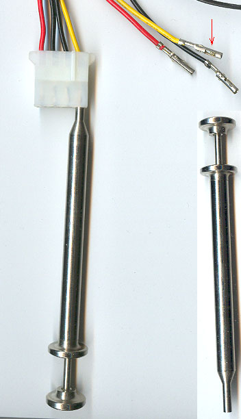

fanisk Δημοσιεύτηκε Ιούνιος 4, 2004 #1 Δημοσιεύτηκε Ιούνιος 4, 2004 Παιδια υπαρχει καπου στην Αθηνα? Αν οχι πως μπορω να φτιαξω? Σκεφτομαι μετα τη διαγνωση του προβληματος του Tagan..(υπερθερμανση) αν μου το αλλαξουν, να κατσω ενα ΣουΚΟυ να το sleevαρω ολο..
fanisk Ιούνιος 4, 2004 Author #3 Ιούνιος 4, 2004 Καπως ετσι λεγεται..."Βγαζει" τα pins απο τα molex..Για παρε ενα molex του τροφοδοτικου και θα δεις οτι δεν βγαινουν με τιποτα τα ατιμα!Σημερα τον ειδα σε μια φωτο στο gruntville νομιζω..
GoriLLakoS Ιούνιος 4, 2004 #4 Ιούνιος 4, 2004 Με ενα μαχαιρακι πιεσε τις μυτουλες που βρισκουν πανω στο μολεξ προς τα μεσα κ βγαλε τα καλλωδια,κανε την δουλεια σου,κ μετα ανοιξε αυτες τις μυτουλες προς τα εξω κ ξαναβαλτα!
kallileo Ιούνιος 4, 2004 #5 Ιούνιος 4, 2004 Καλυτερα με ενα πολυ λεπτο κατσαβιδι ωστε να χωραει μεσα.
Κοπρίτης Ιούνιος 4, 2004 #7 Ιούνιος 4, 2004 επειδη παντως εφαγα τον κοσμο για να το βρω κι εγω...θα σουπω οτι το βρηκα μονο στον Κατουμα στην Πραξιτελους (Κεντρο)ειναι καλη φαση αν και βεβαια με λιγο παιδεμα κανεις την δουλεια σου και με ενα απλο συνδετηρα .....
fanisk Ιούνιος 4, 2004 Author #8 Ιούνιος 4, 2004 Θυμασαι τιμη?Βγαινουν ευκολα αν το χρησιμοποιησουμε?
Κοπρίτης Ιούνιος 4, 2004 #9 Ιούνιος 4, 2004 Αρχική απάντηση από fANiS_K [Χθες, στις 23:49] Θυμασαι τιμη?Βγαινουν ευκολα αν το χρησιμοποιησουμε? 5-6 ευρω...βγαζει πανευκολα αλλα μονο τα τετραπινα τροφοδοσιας...τα αλλα βγαινουν με το συνδετηρα πανευκολα....
soki Ιούνιος 6, 2004 #11 Ιούνιος 6, 2004 Κατουμα κεντρο το ειχα βρει και εγω, αλλα δεν ξερω αν κανω κατι λαθος αλλα τα χαλαει τα μεταλλικα του molex.
fanisk Ιούνιος 7, 2004 Author #12 Ιούνιος 7, 2004 Και τι γινεται Soki? Στραβωνουν?Γινε πιο συγκεκριμενος ντε!Μαλλον θα παω την Τεταρτη...οποτε θα του πω να το δοκιμασουμε εκει για να δουμε αν τα χαλαει...Κοπριτη εσενα σου χαλανε?
soki Ιούνιος 7, 2004 #13 Ιούνιος 7, 2004 Αυτα τα 2 σαν αγκιστρια που ειναι , που κρατανε το μεταλλικο πανω στο πλαστικο. Ο εξολκεας τα τραβαει προς τα εξω με αποτελεσμα ή να τα σπαει ή να τα στραβωνει.
Κοπρίτης Ιούνιος 7, 2004 #15 Ιούνιος 7, 2004 οχι ρε συ...ο εξωλκεας δεν τραβαει τα πινακια αυτα αλλα τα σπρωχνει προς τα μεσα ωστε να απαγκιστρωθει το καλωδιο απο το πλαστικο molex...μαλλον μιλαμε για διαφορετικο εξωλκεα....εχει διαφορετικα διαμετρηματα και τυπους...παρε μαζι σου ενα τετραπινο μολεξακι με τα καλωδια του για δειγμα και για να το καταλαβουν πιο ευκολα....

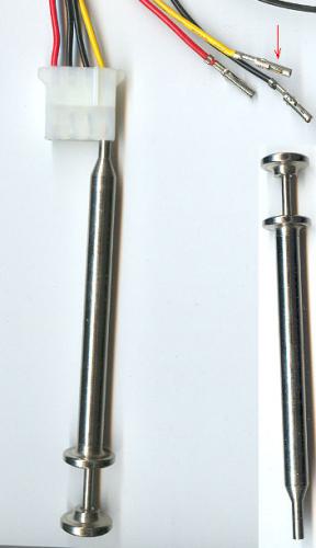

soki Ιούνιος 7, 2004 #20 Ιούνιος 7, 2004 Δεν ξερω αν μπορεις να διακρινεις αυτο που σου λεω. Κοιτα σε αυτο το κιτρινο εχει στραβωσει το αγκιστρακι προς τα μεσα.
