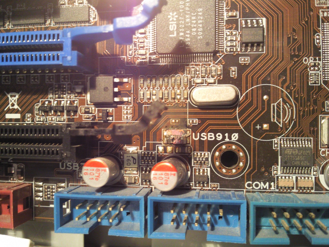

Ανοιξα το κουτι για να καθαρισω να αλλαξω παστα κτλ κτλ και οπως χαζευα τη μητρικη προσεξα αυτο.(ακριβως αριστερα απο εκει που γραφει usb)

ο υπολογιστης δουλευε μεχρι τωρα κανονικα αλλα μετα τη συναρμολογηση δεν ανοιγει.απλα ανοιγουν ανεμιστηρες και δεν κανει τιποτα αλλο.μπορει να οφειλεται σε αυτο?και εαν ναι τι κανω?εγγυηση δεν εχει η μητρικη.
σα να εχει σκασει SMD ειναι
ισως οφειλεται σε αυτο, ακουσες θορυβο -παρατήρησες κατι περίεργο?
τιποτα περιεργο.μεχρι να τον ανοιξω ολα δουλευαν οκ.δεν βρισκω και καμια κοντινη της μητρικης για να δω τι ειναι αυτο και να το αντικαταστησω αν γινεται...
Το συγκεκριμένο smd είναι η ασφάλεια. Θα βρεις το ίδιο από καμια παλιά καμμένη μητρική. Αν δεν έχεις στείλε πμ :T:
δεν μπορω να διακρινω καλα τι ειναι εχει παθει αυτο.Αλλα εσυ δεν πρεπει να πειραξες κατι σε αυτο ετσι?μηπως δεν συνδεσες σωστα τα λαμπακια και τα power on/off ,restart?

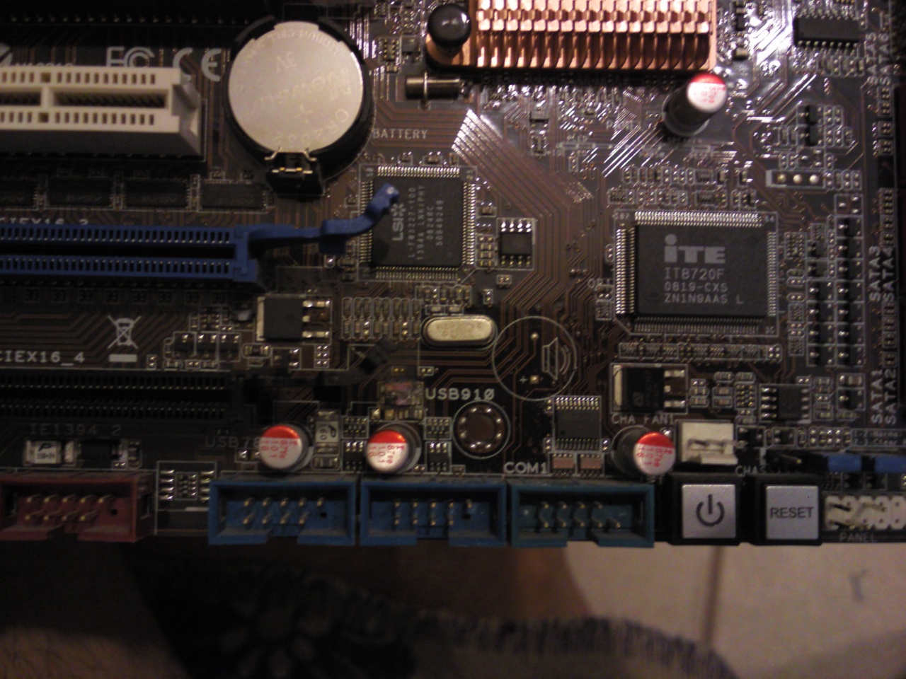

Θα ξανατσεκαρω συνδεσεις και ολα αυτα μπας και εχει γινει τιποτα απο λαθος μου.τωρα αυτο οπως ειπα ηταν ετσι πριν δοκιμασω να ανοιξω τον υπολογιστη.δηλαδη το συστημα δουλευε οκ ενα εξαμηνο ,ανοιγω κουτι σημερα και βλεπω αυτο.
Όσο δούλευε το Pc είχες κάποιο bracket συνδεδεμένο στις usb9/10; Για να ξέρεις αν δούλευε η όχι και πρίν; Μιας και είναι λίγο δύσκολο να είναι ψόφιο το mobo απο μια καμένη ασφάλεια usb

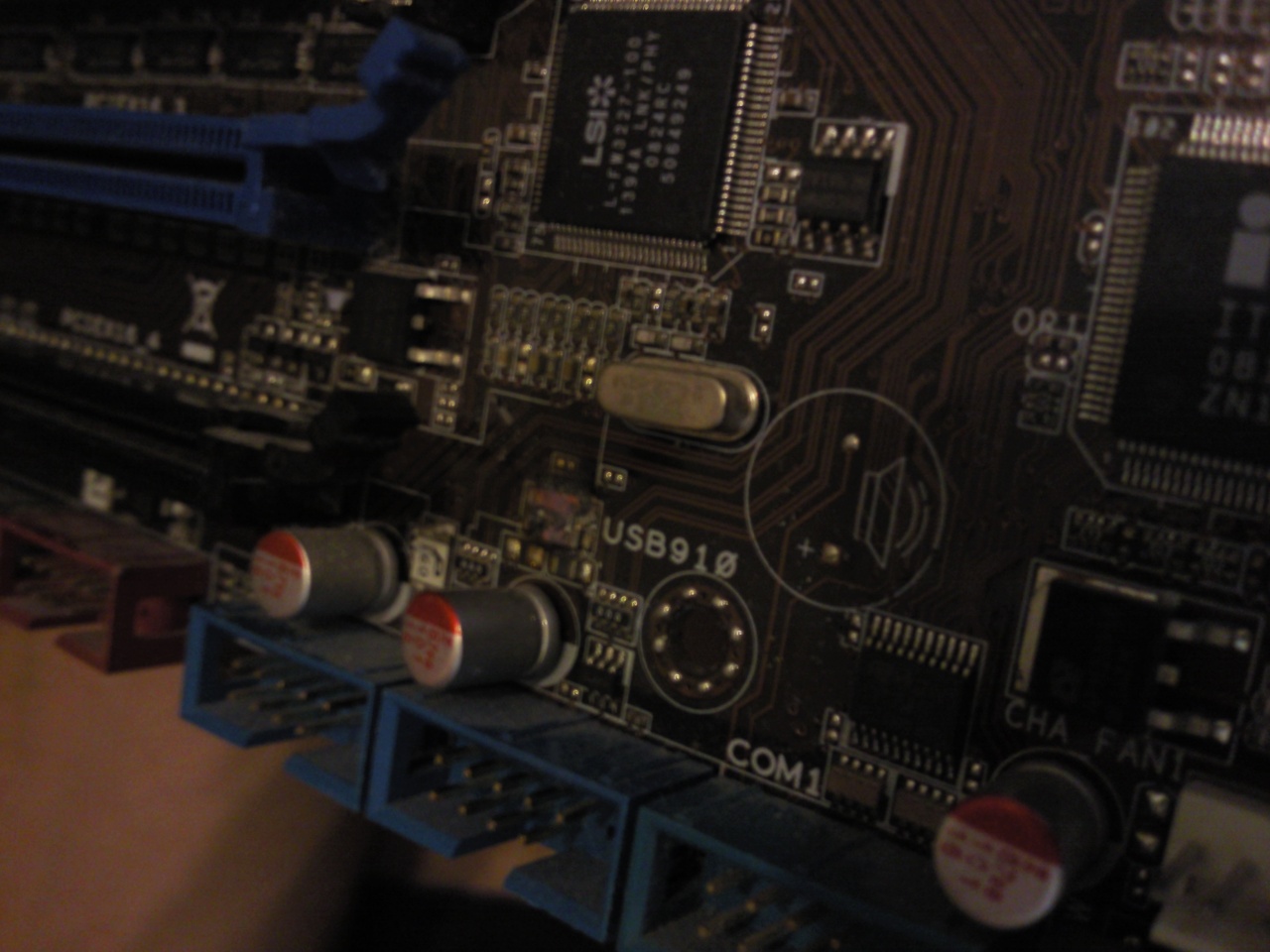

Βγάλε σε παρακαλώ μια καλύτερη και κοντινότερη φωτογραφία, δεν μπορώ να διακρίνω καλά τι είναι εκεί.
Ναι της υπογραφης ειναι.θα ανεβασω μια πιο καλη φωτο μετα.ναι τωρα θυμηθηκα οτι ειχα συνδεσει κατι usb εκει που δεν δουλεψαν ποτε και απλα τωρα τις ξεσυνδεσα τελειως.
Να και μια καλυτερη φωτο.
τσεκαρα συνδεσεις εκανα ενα clear cmos αλλα παλι τα ιδια.ψιλιαζομαι οτι την βλακεια μπορει να την εκανα εγω.και εξηγω.καθαρισα την ψυκτρα με νερο.ναι μεν την στεγνωσα κτλ αλλα μπορει να εμεινε καμια σταγονα μεσα και ισως να επεσε στη μητρικη(?).

εριξα μειλ στην asus και μου απαντησε οτι δεν ανοιγει η μητρικη επειδη εχει fault components.μαλλον εννοει δηλαδη την ασφαλεια.αρα με αντικατασταση λογικα θα δουλεψει...
βασικα θα προσπαθησω να το βραχυκυκλωσω και οτι γινει!
Προσπάθησε πρώτα να το ξεκολλήσεις τελείως και να το βγάλεις και μετά να το βραχυκυκλώσεις.
yeah,εφαγα ακυρο.τελικα ηταν καποιο βραχυκυκλωμα.εβγαλα το συστημα πανω σε κουβερτα(βλακεια που δεν το ειχα κανει εξαρχης) και μπουταρε κανονικα.οποτε τσαμπα το αγχος.η ασφαλεια μαλλον ειχε καει απο τις usb που ειχα συνδεσει και απλα δεν θα δουλευουν αυτες,αυτος στην asus μου λεγε μαλλον βλακειες.παντως τελος καλο ολα καλα :p
Βραχυκυκλωμα της μητρικής πάνω στο κουτι. Έπρεπε να το σκεφτούμε νωρίτερα!:shout:
