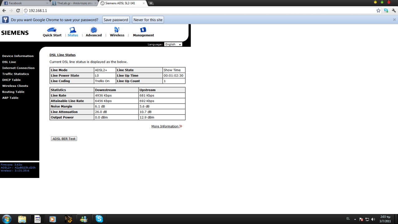

wesker Ιούλιος 2, 2011 #5 Ιούλιος 2, 2011 Μπες στο ρούτερ σου και δώσε μας τα στατιστικά σου. Ένα speedtest δεν λέει και πολλά, δεν ειναι αξιόπιστος τρόπος μέτρησης. Αν ισχύει το ping σου είναι τεράστιο.

the_Scientist Ιούλιος 2, 2011 Author #8 Ιούλιος 2, 2011 Δώσε μας τα στατιστικά του ρούτερ μαν μου να δούμε τι παίζει. Ναι..εμμ...ποιο ακριβώς να σου στείλω?..θα ανεβάσω αν είναι φότο γιατι δεν καταλαβαίνω ποιο αρκιβώς θέλετε...

wesker Ιούλιος 3, 2011 #10 Ιούλιος 3, 2011 Ναι..εμμ...ποιο ακριβώς να σου στείλω?..θα ανεβάσω αν είναι φότο γιατι δεν καταλαβαίνω ποιο αρκιβώς θέλετε...[ATTACH]45180[/ATTACH]Nαι αυτό. Καλό attenuation έχεις οπότε βλάβη μυρίζομαι. Επικοινώνισες με την Forthnet να τους αναφέρεις το πρόβλημα;
the_Scientist Ιούλιος 3, 2011 Author #11 Ιούλιος 3, 2011 Nαι αυτό. Καλό attenuation έχεις οπότε βλάβη μυρίζομαι. Επικοινώνισες με την Forthnet να τους αναφέρεις το πρόβλημα; Οχι,δεν έχω επικοινωνησει ακόμα,ηθελα να ψάξω μήπως εχω εγώ το πρόβλημα πρωτα,και μετα να τους καλέσω...α..και οι ταχύτητες που βγάζει έχουν βελτιωθεί πολύ λίγο τις τελευταιες 2 μέρες που άλλαξα το καλώδιο LAΝ έβαλα ένα που φένεται πως είναι καλύτερης ποιότητας...(το προηγούμενο ήταν 10μέτρα και τώρα 2μ)...αλλα ανέβικε 500kb/s εως 1mb/s... Λέτε να κάνω μια κλήση?...γιατί απο τα 24ΜΒ/ς περνω τα 3...mb/s!
