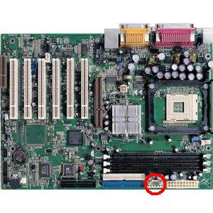

dpolal Δημοσιεύτηκε Ιούνιος 26, 2011 #1 Δημοσιεύτηκε Ιούνιος 26, 2011 Μου έδωσαν ένα παμπάλαιο κουτί με αυτό το μπόρντ: Ήταν εξοπλισμένο με ένα HEC 300άρι PSU από τα παλιά καλά θηρία της Heroichi που δούλευε μια χαρούλα. ΔΥΣΤΥΧΩΣ, το έβαλα πάνω στο UPS μου και την στιγμή εκείνη η ΔΕΗ αποφάσισε να εφαρμόσει τα περί διακοπών της. Αποτέλεσμα ήταν το PSU να σβήσει και ΔΕΝ ξανα-άναψε. Πιθανολογώ ότι έπαιξε ρόλο το pfc που είχε σε σχέση με το UPS αλλά τώρα ότι και να πώ είναι αργά. Το θέμα όμως είναι το εξής. Όπως φαίνεται και στη φωτό αριστερά από το power socket υπάρχει και ένα άλλο μικρότερο που την εποχή εκείνη το χρησιμοποιούσαμε. Το τροφοδοτικό που μας άφησε είχε connector και για αυτό αλλά πλέον όλα τα καινούργια εδώ και χρόνια τον έχουν καταργήσει. Αν συνδέσω ένα καινούργιο τροφοδοτικό στο κλασσικό βύσμα θα παίξει ή χρειάζεται και το δίπλα οπότε και πάει το μηχάνημα άχρηστο ;;;;;; Καμμιά βοήθεια ;;;;
Havic Ιούνιος 26, 2011 #2 Ιούνιος 26, 2011 Δεν είμαι σίγουρος αλλά νομίζω το psu πρέπει να έχει και AUX power supply connector.
Sup3RvisoR Ιούνιος 26, 2011 #3 Ιούνιος 26, 2011 θα μπορουσες να δοκιμασεις να κοψεις το βυσμα απο το παλιο και να προσαρμοσεις της καλωδιοσεις πανω σε ενα molex.αλλα αυτα τα παλια βυσματα δεν ξερω καν τη ρευματα ειχαν....
Havic Ιούνιος 26, 2011 #4 Ιούνιος 26, 2011 Αν όντως είναι AUX τότε από αριστερά προς τα δεξιά είναι 5v, 3.3v, 3.3v, GND, GND, GND και το 2ο 3.3v με το 1ο GND στο σχεδιάγραμμα είναι σαν βραχυκυκλωμένα, αυτό από manual μητρικής με αντίστοιχο βύσμα.
Sup3RvisoR Ιούνιος 26, 2011 #5 Ιούνιος 26, 2011 μετα απο λιγο ψαξιμο βρηκα και αυτοAll about the various PC power supply cables and connectorsκαι μπορεις να παρεις της καλωδιοσεις απο SATAAll about the various PC power supply cables and connectors
