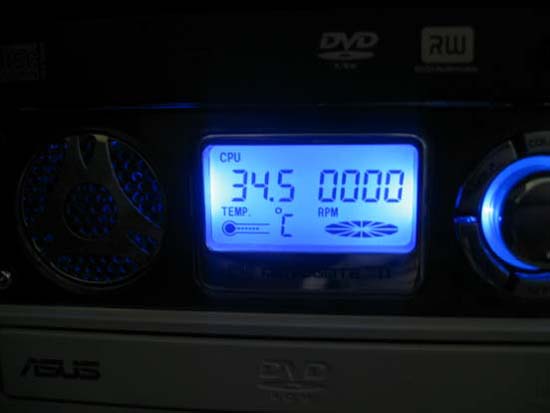

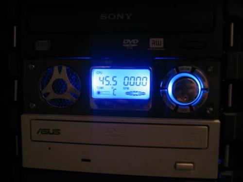

fanisk Ιούνιος 5, 2004 Author #67 Ιούνιος 5, 2004 Με τον αισθητηρα του aerogate II στην εξοδο αερα εχουμε 45.5-46 οCelcius...
fanisk Ιούνιος 5, 2004 Author #68 Ιούνιος 5, 2004 Επισης κατι που εκανα τωρα...στις "ραγες" που υπαρχουν εβαλα 2 θηκες cd ωστε να μην υπαρχει επαφη(εν μερει) του καυτου αερα απο το τροφοδοτικο και επεσα 2 βαθμους στη Mo/Bo και 4 βαθμους στη CPU... Και εχω βγαλει τα πλαινα καπακια για να μη καει το tagan...φανταστειτε την διαφορα θερμοκρασιας με τα καπακια...εδω φαινεται πως εχει ανεβει η θερμοκρασια γενικα, αφου εχει ανεβει η θερμοκρασια του tagan... Φυσικα και τις εβγαλα τις θηκες απο εκει...τις εβαλα απλα για να δω διαφορα θερμοκρασιας

fanisk Ιούνιος 7, 2004 Author #75 Ιούνιος 7, 2004 Λοιπον θερμοκρασιες(οχι με το Aerogate II αλλα με το mbm5) με TAGAN-CHIEFTEC στο συστημα της υπογραφης μου με ολα να ειναι default! Tagan Vs Chieftec Mobo:38 Vs 31 CPU:44 Vs 38 Οι θερμοκρασιες ειναι οι "μεγιστες" που βγηκαν...δηλαδη σε καθε τεστ αφηνα τον υπολογιστη να σταθεροποιησει τις θερμοκρασιες του...γιατι ειδα και 32-34 στο chieftec! Οι θερμοκρασιες ειναι για να παρετε μια ιδεα του τι εννοω... Τωρα το εχω βγαλει το Tagan για να το παω στο HAC και δεν σκεφτηκα νωριτερα να μετρησω και το case στη περιοχη του τροφοδοτικου Επισης κοιταξτε θερμοκρασια εξαγωγης αερα μετρημενο με το Aerogate II ακριβως στο ιδιο σημειο.
