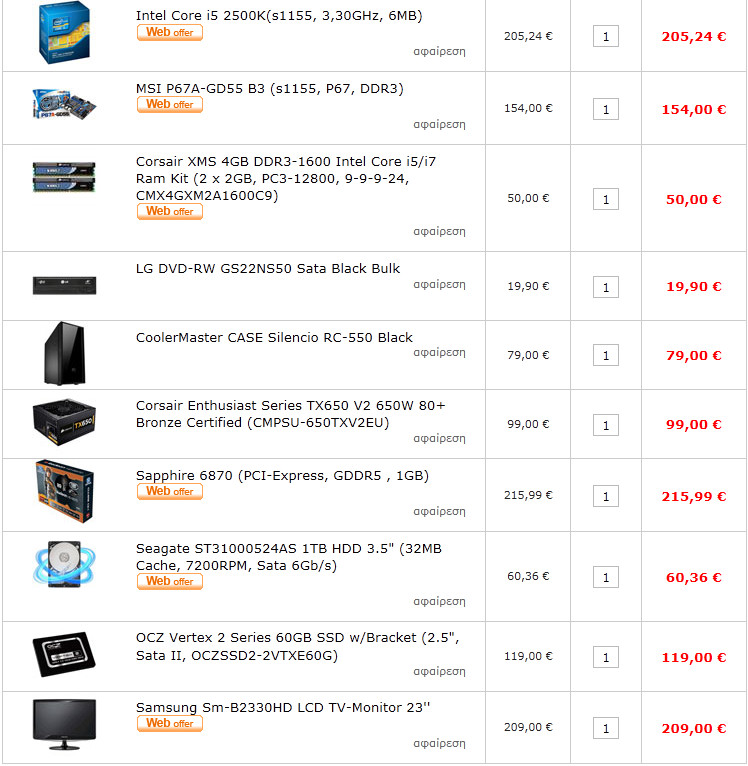

rafail1994 Ιούνιος 17, 2011 #6 Ιούνιος 17, 2011 Χμμ για την dell 23'' έλεγα με ενα tv-tuner. Δες από το πλαίσιο την πρόταση μου στα 1.211,49 € βγαίνει
apostolis159 Ιούνιος 17, 2011 Author #7 Ιούνιος 17, 2011 Χμμ για την dell 23'' έλεγα με ενα tv-tuner.Δες από το πλαίσιο την πρόταση μου στα 1.211,49 € βγαίνει [ATTACH]45050[/ATTACH] Το φαντάστηκα ότι θα έλεγες την dell. Και εγώ αυτό ελεγα αρχικά, αλλα μετα μου είπε για tv και το απέρριψα, ούτε που σκεφτηκα εξωτερικό tuner. Το πρωί που κοιτούσα και γώ στο πλαισιο, έκανα σχεδον την ίδια συνθεση(κουτί, τροφοδοτικό, σκληροι). Απορίες τώρα. Τι διαφορές έχει η MSI P67A-GD55 B3 απο την MSI P67A-GD65 B3? Αξίζει τα +10 €? Δεν θα ήταν καλύτερα με 4 dimms μνήμης αφού αυτοί οι επεξεργαστές χρησιμοποιούν quad channel? (4x2gb ή 4x1gb, για τις ίδιες μνήμες πάντα μιλάμε) Τι διαφορά έχει ο 2500 από τον 2500Κ?

rafail1994 Ιούνιος 17, 2011 #9 Ιούνιος 17, 2011 Η διαφορές στης μητρικές είναι ότι Η P67A-GD55 έχει 2 θήρες για sata 3 ενώ η P67A-GD65 4 και οτι η P67A-GD65 έχει και θήρα esata. Όχι καλυτέρα είναι να μην χρησιμοποιείς όλα τα slot για να μην ''κουράζεται'' το chipset και για να έχεις δυο ελευθέρα slot.Ο 2500 δεν έχει ξεκλείδωτο πολλαπλασιαστή ενώ η 2500Κ έχει
argiris3 Ιούνιος 17, 2011 #10 Ιούνιος 17, 2011 Η διαφορές στης μητρικές είναι ότι Η P67A-GD55 έχει 2 θήρες για sata 3 ενώ η P67A-GD65 4 και οτι η P67A-GD65 έχει και θήρα esata. Όχι καλυτέρα είναι να μην χρησιμοποιείς όλα τα slot για να μην ''κουράζεται'' το chipset και για να έχεις δυο ελευθέρα slot.Ο 2500 δεν έχει ξεκλείδωτο πολλαπλασιαστή ενώ η 2500Κ έχειΟ 2500 ...... η 2500Κ FAIL
apostolis159 Ιούνιος 17, 2011 Author #11 Ιούνιος 17, 2011 Η διαφορές στης μητρικές είναι ότι Η P67A-GD55 έχει 2 θήρες για sata 3 ενώ η P67A-GD65 4 και οτι η P67A-GD65 έχει και θήρα esata. Όχι καλυτέρα είναι να μην χρησιμοποιείς όλα τα slot για να μην ''κουράζεται'' το chipset και για να έχεις δυο ελευθέρα slot.Ο 2500 δεν έχει ξεκλείδωτο πολλαπλασιαστή ενώ η 2500Κ έχειΑρα για τη μητρική είναι καθαρα προσωπική επιλογή.Οσο για τις ραμ, έτσι όμως δεν θα αξιοποιεί το quad channel, αδικο έχω?OC δεν πρόκειτε να γίνει, αλλα θα δουμε...
rafail1994 Ιούνιος 17, 2011 #12 Ιούνιος 17, 2011 Δεν χρειάζεται να τον χρησιμοποιήσει δεν πρόκειται να δει διαφορές από το dual channelΑν δεν θα κάνει Overclock ας πάρει τον 2500 και μητρική με h67 chipset
apostolis159 Ιούνιος 17, 2011 Author #13 Ιούνιος 17, 2011 Κι έγω αυτό πιστεύω, γι αυτό και ρώτησα για τη διαφορά...
rafail1994 Ιούνιος 17, 2011 #14 Ιούνιος 17, 2011 Και έκτος από αυτό όπως σου προείπα έχει δυο καλά ότι εχεις άλλα δυο ελευθέρα slot για μελλοντική αναβάθμιση και ότι δεν ''κουράζεται '' τόσο το chipset
