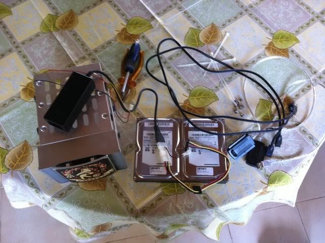

Εδώ είναι ότι χρησιμοποίησα.

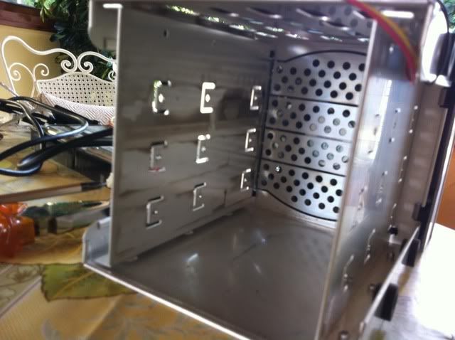

Εδώ είναι το εσωτερικό του Cage, το οποίο χωράει 3 δίσκους. Εγώ θα χρησιμοποιήσω 2 και το χώρο που απομένει για καλώδια τροφοδοτικά, κλπ.

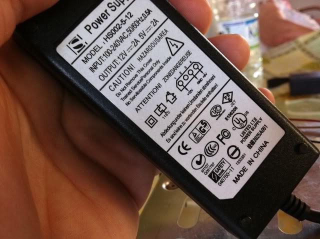

Το τροφοδοτικό.

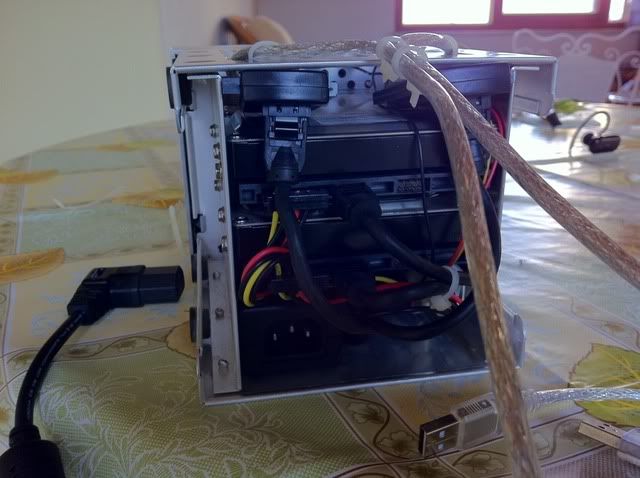

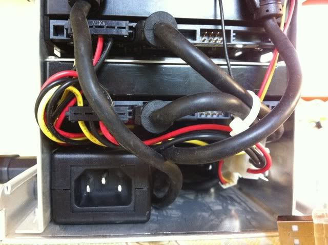

Έγινε κάπως έτσι.

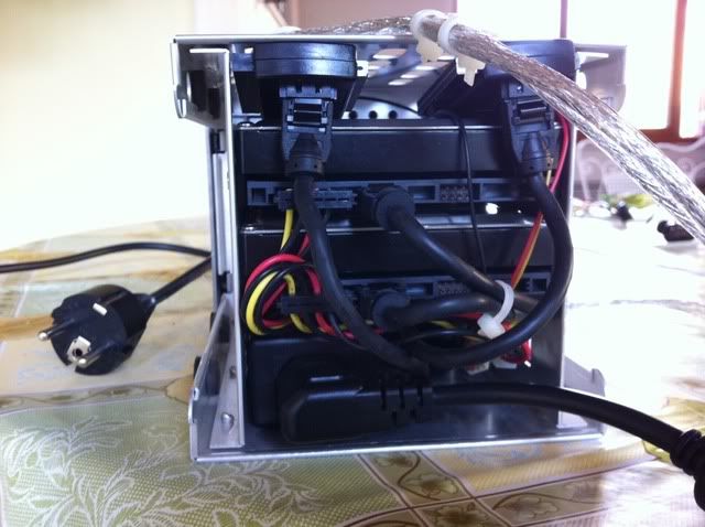

Είχα και καλώδιο που κάνει γωνία, οπότε ακόμα καλύτερα...

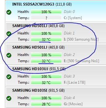

Αυτό που με άγχωνε περισσότερο είναι μήπως από το τροφοδοτικό ζεσταίνονται οι δίσκοι και συγκεκριμένα αυτός που είναι από πάνω. Ευτυχώς δεν συμβαίνει κάτι τέτοιο μιας και ο ανεμιστήρας του Cage είναι σε λειτουργία.
Οι θερμοκρασίες είναι ακριβώς οι ίδιες, οπότε κανένα απολύτως πρόβλημα.
