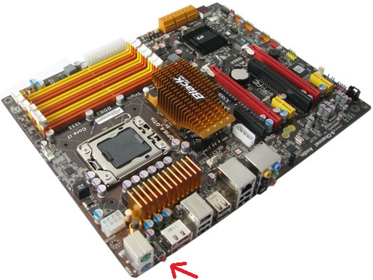

απο οτι βλέπω πρέπει να σε έχει κουμπάκι για clear CMOS πίσω στις εισόδους/εξόδους τις μητρικής, για τσέκαρε το λίγο.

Έχει. Το πατάω?(με το pc κλειστο αλλα τροφοδοτικο ανοιχτό ε?) Μονο αυτό?
