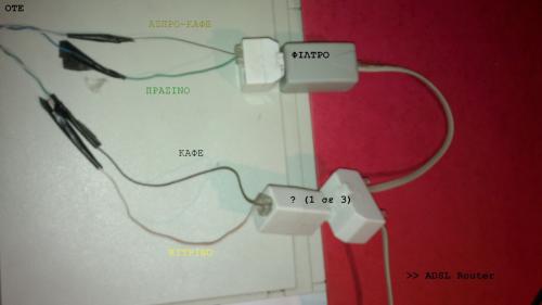

Εμ, να πω την αλήθεια ..ντρέπομαι να ξεβρακωθώ σε όλο το φόρουμ βάζοντας μια φωτό με το πως είναι η ADSL εγκατάστασή μου (φαντάσου ότι μια φορά έπιασα την κόρη μου να έχει βγάλει την πρίζα του ΟΤΕ έξω και να με ρωτάει τι καλώδια είναι αυτά και την άλλη πάνω στην τσαντίλα μου λόγω Battlefield έχωσα μία και ξεκοίλιασα το καλώδιο που έρχεται στο διαχωριστή)
Θα βάλω μόλις γυρίσω σπίτι γιατί τώρα είμαι δουλειά. Χοντρικά, η γραμμή του ΟΤΕ "σπάει" στα δύο με διαχωριστή (splitter), μία πάει πίσω στα τηλέφωνα του σπιτιού και μία αφού περάσει από φίλτρο φτάνει στο ADSL modem. Το τελευταίο βγάζει ethernet στο HUB το οποίο στέλνει ethernet καλώδια σ΄ όλα τα δωμάτια του σπιτιού μέσω της τηλεφωνικής καλωδίωσης.
Βγάλε μια να δούμε τι γίνεται, μπορεί να είναι απλά τα πράγματα:)

Τον επιστήμονα (αυτόν που συλλέγει στοιχεία - φωτό - και μετά τα επεξεργάζεται) πρέπει να τον ακούς τελικά.
Η κατάσταση έχει όπως στη συνημμένη φωτό.
Ό,τι έγραψα είναι αυτό που ξέρω ότι συμβαίνει οπότε σταματάω τις σπέκουλες και περιμένω γνώμες τ΄ν΄τούτο που έχω!!!
Βάλε μια μπρίζα:p
αυτα τα καλώδια σου βγαίνουν απο τον τοίχο και συνδεόνται με κλιψάκια και είναι καρφωμένα σε 2 διαχωριστές?
Εκτός και άν το καφέ κίτρινο βγαίνει απο τον τοίχο και πάει στο splitter και απο εκεί φεύγει το καλώδιο για το router και στην άλλη υποδοχή είναι το φίλτρο που βγάζει το Ασπρο-Καφε, Πράσινο για το τηλέφωνο, είναι το μόνο λογικό έτσι όπως το βλέπω.:wassat:

Τα βλέπω πολύ λάθος φίλε μου :)
Θα βάλεις από τη γραμμή του ΟΤΕ να πηγαίνει απευθείας σε ADSL Splitter εκεί που θα λέει Line, αυτό που έχεις είναι απλά ένα Τ (Ταφ, διακλαδωτής) για 2 σε 1.
Από το ADSL Splitter θα βάλεις ένα καλώδιο για το modem εκεί που λέει modem και ένα για το τηλέφωνο εκεί που θα λέει phone.
Το φίλτρο σου χρειάζεται μόνο αν έχεις "θόρυβο", δηλαδή παράσιτα σε συσκευές τηλεφώνου εκτός αυτής που έχεις το ADSL Splitter.
Αν δεν κατάλαβες πες μου να σου φτιάξω ένα σχεδιαγραμματάκι.
Οτι σου λέει ο jpavly ισχύει Δές στην συννημένη φωτογραφία ενα ADSL splitter (το πιο ογκώδες) και ενα φιλτράκι και κάνε τις συνδέσεις Κάτι ανάλογο σε ADSL splitter πρέπει να σου δώσανε και σένα οταν πήρες το ρούτερ απο τον πάροχό σου

Τα καλώδια μου βγαίνουν από τον τοίχο και σ΄ αυτά συμπεριλαμβάνονται και η γραμμή του ΟΤΕ αλλά και η επιστροφή προς τις γραμμές που πάνε στα άλλα δωμάτια (αφού μοιραστεί στο ADSL). Νομίζω ότι το "λογικό που βλέπεις" είναι και αυτό που ισχύει.
