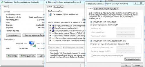

Myralis Ιούνιος 8, 2011 #8 Ιούνιος 8, 2011 EDIT: { hayabusa έγραψε: To MAC Filtering ειναι απενεργοποιημένο στο ρούτερ έτσι (ή τουλαχιστον ο φορητός είναι στις εξαιρέσεις); Μήπως ξέρω 'γω έχεις μπλοκάρει κατά λάθος τον ένα από τους δύο φορητούς έτσι. PS: To dhcp το ενεργοποιείς μέσα από το ρούτερ μερικές φορές απλά.. μπερδευοντε τα windows, μου έτυχε καθώς προσπαθούσα να ... εχμ... σπάσω ένα δίκτυο (καλά μην βαράτε, πρώτη μέρα με τα σκηνικά στις πλατείες και προσπαθούσαμε να ανεβάσουμε ενημέρωση, βρίσκαμε στον αέρα περίπου δίκτυα, όλα κλειδωμένα, αλλά 2-3 ήταν thomson.., για λίγο μπήκαμε), έκανα ακριβώς ότι γράφω παρακάτω.. } baremenos έγραψε: Το δοκίμασα και αυτό, αλλά χωρίς αποτέλεσμα. Σε κάποια φάση μου ζητήθηκε να ενεργοποιήσω το dhcp, αλλά δεν ήξερα πως να το κάνω.... Ποιος σου το ζήτησε? το λαπτοπ με τα 7? Αν ναι, κατα 99% αν εκείνη την στιγμή επέλεγες να στο φτιάξει μόνο του τα windows θα έμπαινες κανονικά. Δοκίμασε λοιπόν αυτό: 1) Δες τι IP παίρνει 2) Βάλε μόνος σου static IP, μία κοντινή (δηλαδή +10 ας πούμε στο τελευταίο μέλος) 3) Κάνε apply κτλ... 4) Πάνε στις ρυθμίσεις δικτύου και πήγαινε να μπεις στο ασύρματο σου όπως θα έκανες αν προσπαθούσες να μπεις σε ένα τυχαίο δίκτυο. 5) Μάλλον θα σου βγάλει κάποιο μήνυμα λάθους, ίσως κάτι για DHCP κτλ 6) Επέλεξε να το φτιάξει μόνο του τα Windows, η να ψάξει για λύσεις, δεν θυμάμαι πως ακριβώς το λέει. 7) Πες μας αν έφτιαξε :fun:

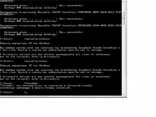

hayabusa Ιούνιος 8, 2011 #11 Ιούνιος 8, 2011 Για δοκίμασε τις παρακάτω εντολές στο cmd ( αν δεν το έχεις κάνει ήδη)ipconfig/release*ipconfig/renew*flushdns**=ENTER

K_tech Ιούνιος 8, 2011 Author #14 Ιούνιος 8, 2011 hayabusa έγραψε: Για δοκίμασε τις παρακάτω εντολές στο cmd ( αν δεν το έχεις κάνει ήδη) ipconfig/release*ipconfig/renew*flushdns* *=ENTER Βγάζει αυτό:
hayabusa Ιούνιος 8, 2011 #15 Ιούνιος 8, 2011 στα δύο πρώτα θα τσεκάρω το σφάλμα και θα επανέλθω εαν βρω κατι. Για το τελευταίο, mea culpa. Είναι ipconfig/flushdns
K_tech Ιούνιος 8, 2011 Author #16 Ιούνιος 8, 2011 Όταν πατάω το τελευταίο βγάζει:Ρύθμιση παραμέτρων IP΄των WindowsΠέτυχε η εκκαθάριση της μνήμης cache Επίλυσης DNS.
hayabusa Ιούνιος 8, 2011 #17 Ιούνιος 8, 2011 να και κάτι που δούλεψε Το πρόβλημα όμως παραμένει, έτσι;
