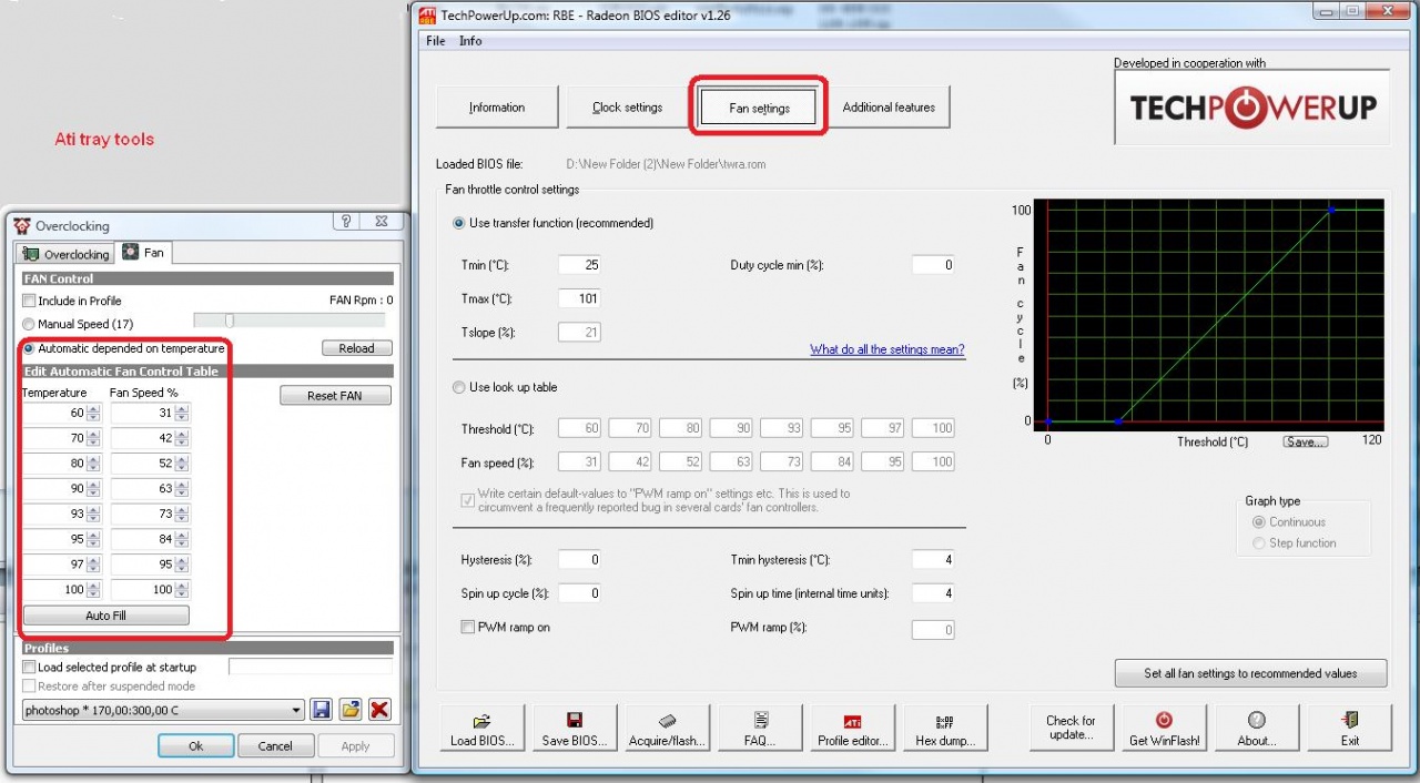

Aριστερα ειναι το AtitrayTools ..(hardware->overclocking setting ) και οριζεις το ποσοστο περιστροφης του ανεμiστηρα αναλογα με την θερμοκρασια...
Στο δεξια προγραμμα (rbe ) εφοσον θες να περασεις τις τιμες στο bios της καρτας..και αφου το εχεις κατεβασει (ενα αρχειο .rom) βαζεις τις τιμες στο look up table και την ξαναφλασαρεις.
(ή με βαση τις τιμες που βρηκες φτιαχνεις το σχεδιαγραμμα διπλα αναλογα)
Αυτο απλα για να εχεις την καρτα οπως την εφτιαξες σε οποιοδηποτε μηχανημα χωρις να χρειαζεται καθε φορα να εχεις/τρεχεις/φορτωνεις το atitraytools.
Να τη φλασάσω δεν ξέρω και δεν ξέρω τι παιζει με αυτό επίσης, αλλα το atitray tools θα το περάσω για να λειτουργει έτσι όταν είναι ενεργό. Το atitray tools όταν το έχω ανοιχτό δεν μπορω να ρυθμίσω απο το catalyst overdrive ετσι?
