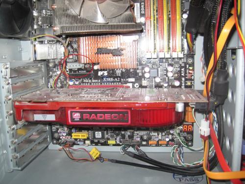

Επίσης καλό θα ήταν να μας δείξεις και μία φώτο από το tower (εσωτερικά εννοείτε) μήπως μπορεί να βελτιωθεί η κατάσταση με cable managment ή την προσθήκη κάποιου fan ώστε να ψύχεται καλύτερα η κάρτα.

Cable management δεν γίνεται γιατί δεν έχει το κουτι προδιαγραφες για κάτι τετοιο δυστυχως(CM Mystique 632 - ημουν μικρος και αμαθος όταν το πηρα, επρεπε να επενδυσω σε ένα πιο ακριβο/καλο κουτι), αλλα ίσως βολέψουμε κανα φουρφουρακι ακομα.
Τώρα που έπαιζα bfbc2, θυμήθηκα ακόμα ένα λόγο για τον οποίο θέλω να αλλάξω την ψήξη(εκτός του ότι δεν έχω λεφτά για νέα καρτα :p) και δεν το θυμόμουν το πρωι που έκανα το θεμα και έσπαγα το κεφάλι μου. Όταν παίζω(ολα τα games, εκτος απο black ops:confused:), μετα από λίγη ώρα (κοντα 45 λεπτα) το pc κολλαει ολοκληρωτικά, και η μόνη λύση είναι το reset button. Δεν είναι απο ραμ όπως καταλαβαίνω(που παει έτσι κι αλλιώς για αλλαγή), βλέπω τη χρήση της στο OSD του everest στο 2ο monitor(η 2η οθονη μένει παγωμένη), υποθέτω ότι είναι vga γιατί το κάνει μόνο σε παιχνίδια.
Παραθέτω φωτογραφίες (2 απο μεσα, και μια απο το osd του everest τη στιγμη του παγώματος, χθεσινοβραδυνη)

πρωτον δεν εχεις συνδεσει μια τροφοδοσια της μητρικης η μου φαινεται?
δευτερον οντως με ενα καθαρισμα και λιγη παστα θα δεις διαφορα αν και το 70αρι δεν ειναι τραγικο.το κουτακι ενταξει φαινεται για το συστημα...
πιο πολυ θα επρεπε να αγχωνεσαι για θερμοκρασια επεξεργαστη παρα για την καρτα.

Όπως είπα και παραπάνω, σου προτείνω να πας στο κοντινότερο βενζινάδικο ή όπου αλλού σε βολεύει και να κάνεις ένα πολύ καλό καθάρισμα με αέρα. Δεύτερο βήμα ανανέωση θερμοαγώγιμης πάστας. Όσο για fan αν μπορείς να ανοίξει μία μεγαλύτερη τρύπα ή πολλές μικρές όπως έχεις τώρα και ένα 12-14cm στο πλαϊνό του κουτιού θα ήσουν πολύ καλύτερα πιστεύω.
edit:
Εννοείτε ότι πρέπει να βάλεις και το extra ρευματάκι και μάλλον θα γλυτώσεις και από τα παγώματα και θα δεις και πιο σταθερό το σύστημά σου.
Ποια τροφοδοσία, όλα συνδεδεμένα είναι...:hm:
edit:
Να βγάζουν αέρα η να βάζουν? (αυτο βγάζει τώρα) Εχει παραπάνω αλλη μία τρυπα για 80αρι(μπροστα στο cpu). να βάλω ακομα 1? αν ναι να βάζει η να βγάζει αερα?
Ρευματάκι extra λες πάνω απο την καρτα το 4πινο? Απλά συνδέω ένα τετραπινο και ειμαι οκ?

Αν εχεις 60αρι τωρα οταν ανεβει και αλλο η θερμοκρασια θα πας 65αρι στο νερο.πανω απο 55 καλο θα ειναι να μην εχεις ειδικα αν δεν τον εχεις και ocαρισμενο.
εδω ειναι αυτο που δεν εχεις συνδεσει
το πλαινο θα βαζει αερα.βαλε και εναν αλλο μπροστα που παλι θα βαζει.εχε μονο το 12αρη πισω να βγαζει.
και ναι το 4πινο λεμε.βαλε ενα οποιοδηποτε απο το τροφοδοτικο.για να το εχει θα χρειαζεται
Μπροστα που? έχει το δικό του, που ειχε μέσα. :nothing:
(συνδέω τετράπινο και επιστρέφω)
