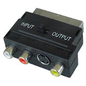

επειδη εχω τετοια συνδεση σε CRT 32", αλλα εγω την χρησιμοποιω μονο για ταινιες, θα σου πω τα εξης.
1 θες καρτα γραφικων με εξοδο S-video,
2 η τηλεοραση να εχει εισοδο scart
3 εναν μετατροπεα s-video -> scart οπως δειχνει η εικονα παρακατω, και
4 φυσικα καλωδιο s-video
η συνδεση ειναι απλη, ομως οπως σου ειπαν και τα παιδια, δεν κανει για διαβασμα γιατι εχει χαλια ευκρινεια και αναλυση!!
αν ειναι να πας σε ακριβοτερες λυσεις, καλυτερα να πας και να παρεις ενα φθηνο TFT μονιτορ και να ξεμπερδευεις!!
