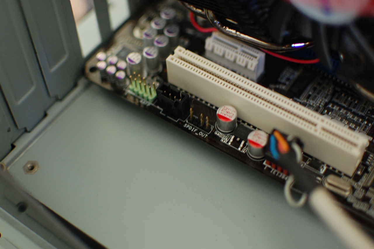

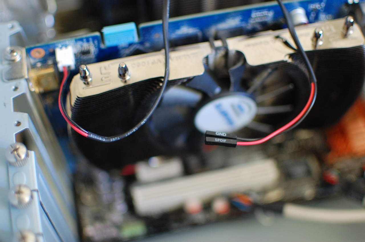

performer Δημοσιεύτηκε Ιούνιος 1, 2011 #1 Δημοσιεύτηκε Ιούνιος 1, 2011 πως θα βαλω το καλωδιο στη mobo για να παρω ηχο απο 9800gt??

cyberdyne Ιούνιος 1, 2011 #4 Ιούνιος 1, 2011 Ποιά μητρική έχεις ?Λογικά στα 2 πινάκια που είναι δίπλα-δίπλα. Αν δεν δουλεύουν άλλαξε πολικότητα. Έτσι είχα κάνει σ μια msi που είχα.
performer Ιούνιος 1, 2011 Author #5 Ιούνιος 1, 2011 Ποιά μητρική έχεις ?Λογικά στα 2 πινάκια που είναι δίπλα-δίπλα. Αν δεν δουλεύουν άλλαξε πολικότητα. Έτσι είχα κάνει σ μια msi που είχα.σε καποιο απο αυτα που φαινονται στη δευτερη φοο που ποσταρα δεν πρεπει να τα συνδεσω?
yanni Ιούνιος 1, 2011 #6 Ιούνιος 1, 2011 Στο SPDIF_OUT στα δύο πινάκια ακριβώς πάνω από το "OUT". Με λίγα λόγια, ότι σου έγραψε ήδη ο cyberdyne.
