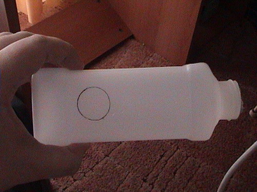

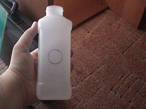

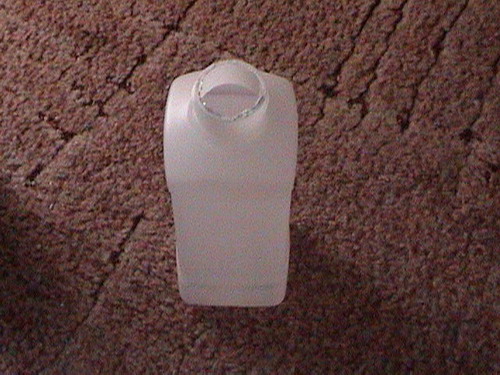

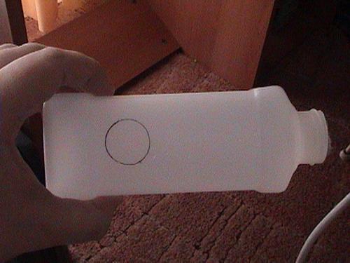

georgeks78 Δημοσιεύτηκε Μάϊος 30, 2004 #1 Δημοσιεύτηκε Μάϊος 30, 2004 Εκει που καθομουνα στο θρονο, παιρνει το ματι μου ενα καθαριστικο μπανιου της μανας μου. ΑΜΑΝ λεω αυτο ειναι. Ενα υπεροχο πλαστικο δοχειο 500ml. Ουτε ταπερ ουτε τιποτα. Αδειασα λοιπον το περιεχομενο σε ενα μισολιτρο μπουκαλακι κοκα κολας, εβγαλα τα αυτοκολλητα και ιδου το αποτελεσμα.

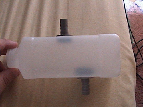

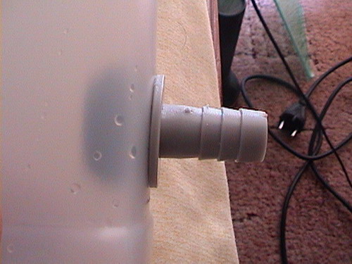

georgeks78 Μάϊος 30, 2004 Author #4 Μάϊος 30, 2004 Κι εδω με τα ρακορ. πανω. Δεν ειναι ακομη κολλημενα. Τα ρακορ ηταν εισοδου - εξοδου. Αλλα τελικα προτιμησα να μην βαλω την εισοδο και να προσαρμωσω μονο την εξοδο στο δοχειο μαζι με τη βιδα (απο μεσα) οπως φαινεται και στη φωτο
georgeks78 Μάϊος 30, 2004 Author #6 Μάϊος 30, 2004 Το τεστ με το νερο εδειξε οτι χανει ελαχιστα αλλα πρεπει οπωσδηποτε να μονωθει. Εδω χρειαζομαι και τη βοηθεια σας. Να βαλω κολλα η σιλικονη? Επισης ασχετο ειδα προχθες στο Πρακτικερ αντιψυκτικο αυτοκινητων GUARD χρωματος μπλε. Το εχετε δει? Μηπως ειναι UV?
OverFlow Μάϊος 30, 2004 #7 Μάϊος 30, 2004 Για πληρη στεγανοτητα,αντοχη στο χρονο και σιγουρια,να βαλεις αρμοκολλα πολυουρεθανης.Υγ. Ωραιο μπουκαλακι απο τι ειναι;
georgeks78 Μάϊος 30, 2004 Author #8 Μάϊος 30, 2004 Που θα βρω τετοια κολλα? Το δοχειο ειναι απο καθαριστικο loc .Απ οτι ειδα υπαρχει ακριβως ιδιο δοχειο ενος λιτρου. Δε νομιζω ομως να το βρειτε σε σουπερ μαρκετ, τα παραγγελνει η μανα μου απο μια εταιρεια (amway η καπως ετσι ) και της τα στελνουν σπιτι. Δε χανετε και τιποτα ομως να ριξετε μια ματια. LOC λεγεται. Και το μισολιτρο και του λιτρου χωρανε μεσα στο κουτι αψογα.
georgeks78 Μάϊος 31, 2004 Author #9 Μάϊος 31, 2004 To τανκ ειναι ετοιμο τελικα εβαλα σιλικονη απο μαγαζι με υδραυλικα. Επισης εβαλα λαστιχακια μεσα-εξω και σιλικονη σε καθε επιφανεια. Τελος το περασα με σιλικονη και εξωτερικα οπως φαινεται στη φωτο για να μονωθει εντελως.

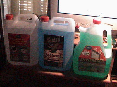

georgeks78 Μάϊος 31, 2004 Author #10 Μάϊος 31, 2004 Το επομενο βημα ειναι το υγρο που θα βαλω στο κυκλωμα. Το νερο εχει αποκλειστει ως επιλογη και εχω καταληξει σε αποσταγμενο νερο και αντιψυκτικο αυτοκινητων. Απο αριστερα εχουμε Απεσταγμενο - απιονισμενο νερο ΝΙΚΟ (οχι πως εχει και μεγαλη σημασια το ονομα), Αντιψυκτικο GUARD χρωματος μπλε, αντιψυκτικο ΝΙΚΟ χρωματος πρασινου. Το GUARD ΔΕΝ γραφει πανω στη συσκευασια οτι ειναι και αντισκωριακο ενω το ΝΙΚΟ το αναφερει. Επισης σε μια πρωτη δοκιμη το πρασινο φαινεται να ειναι και UV σε αντιθεση με το μπλε που ισα που φαινεται στο φως της μπλε λαμπας. Περναω αμεσα στη δοκιμη κατω απο black light και θα σας ενημερωσω. Αυτο που θελω να ρωτησω ειναι αν ειναι καλυτερα να βαλω το απεσταγμενο με ενα ποσοστο αντιψυκτικου η να γεμισω ολο το κυκλωμα με το πρασινο η μπλε αντιψυκτικο.
georgeks78 Μάϊος 31, 2004 Author #11 Μάϊος 31, 2004 Καμμια διαφορα στο black light. Το υγρο του HAC ειναι οντως uv αλλα μαλλον θα χρειαστει το μισο μπουκαλακι για να καλυψει ολο το κυκλωμα.

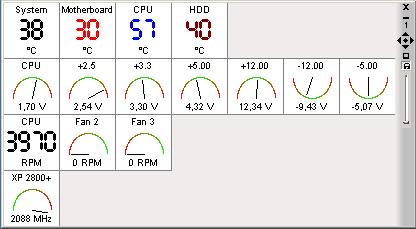

georgeks78 Μάϊος 31, 2004 Author #13 Μάϊος 31, 2004 Αυτο που με ρωτας φιλε δε το γνωριζω καθολου. Το λογικο ειναι πως οχι αφου το πουλανε γι αυτη τη δουλεια. Αλλα δε βαζω και το χερι μου στη φωτια. Ισως θα μπορουσε να απαντησει καποιος που το εχει δοκιμασει. Τωρα περιμενω να στεγνωσει η σιλικονη για να συνδεσω το κυκλωμα. Δειτε και 2 φωτο idle Και full για συγκριση μετα την εγκατασταση της υδροψυξης.
saxon_747 Μάϊος 31, 2004 #15 Μάϊος 31, 2004 Aρκετα ανεβασμενες temps θα ελεγα... Για να δουμε το "μετα"...
