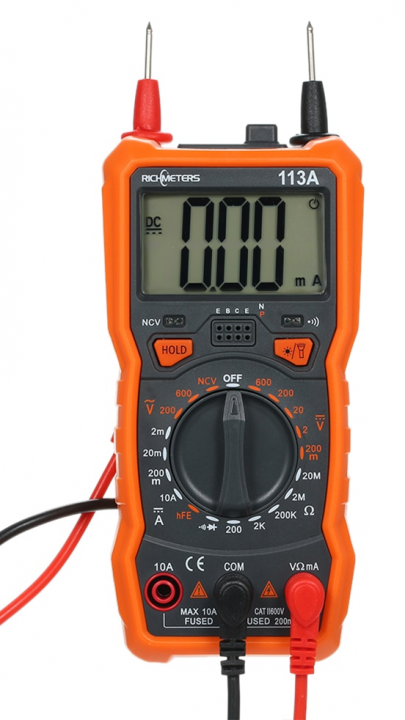

gdp77 Μάϊος 11, 2019 #22 Μάϊος 11, 2019 (edited) Ξεθάβω το θέμα (που βρήκα στην αναζήτηση) γιατί αγόρασα και εγώ ένα πολύμετρο (δεν παρέλαβα ακόμα από εδώ: https://www.aliexpress.com/item/RICHMETERS-RM113D-NCV-Digital-Multimeter-6000-counts-Auto-Ranging-AC-DC-voltage-meter-Flash-light-Back/32900257549.html?spm=a2g0s.9042311.0.0.5f004c4duITXey ) Το πήρα για να μπορώ να τσεκάρω μπαταρίες που ελέω του γιου μου είναι σκόρπιες σε πολλά σημεία του σπιτιού και για να μπορώ να τσεκάρω κανά τροφοδοτικό ή τη μπαταρία του αυτοκινήτου κτλ. Δεν έχω χρησιμοποιήσει ποτέ, αλλά από youtube δεν το βλέπω και δύσκολο. @Seafalco Εν όψει παραλαβής λοιπόν, αναρωτιέμαι αν έχει σημασία π.χ. για τη μέτρηση μιας μπαταρίας ΑΑ πού βάζουμε το μαύρο καλώδιο και πού το κόκκινο. Το μαύρο από τη μία πλευρά το βάζω στην μαύρη (com) του πολύμετρου και αντίστοιχα το κόκκινο στην κόκκινη υποδοχή (όχι την 10Α, την άλλη). Τους ακροδέχτες πρέπει να τους συνδέω τον μαύρο στον αρνητικό πόλο και το κόκκινο στον θετικό για να πάρω μέτρηση; Αν τους συνδέσω ανάποδα δεν θα πάρω μέτρηση, θα το κάψω, τι; Στην πρίζα του σπιτιού (πιο δύσκολα τα πράγματα) για εναλλασσόμενο, πρέπει πάλι να τους συνδέσω με συγκεκριμένο τρόπο ή όπως και να τους συνδέσω είναι οκ? Έγινε επεξεργασία Μάϊος 11, 2019 από gdp77
eleozz Μάϊος 11, 2019 #23 Μάϊος 11, 2019 η συνδεσμολογία που αναφέρεις (μαύρο στο com, κόκκινο καλώδιο στο VΩmA...) είναι σωστή η άλλη μπόρνα (10Α) είναι για μέτρηση ρεύματος μεγαλύτερου τον 200mA (συνήθως). όσον αφορά την μέτρηση μπαταριών "κανονικά" το κόκκινο καλώδιο πάει στο + και το μαύρο πάει στο - εάν συνδεθεί αντίστροφα απλά θα σου εμφανίσει αρνητική τιμή το πολύμετρο (π.χ. αντί για 1.5V θα δείξει -1.5V) η μέτρηση θα είναι σωστή άλλα η πολικότητα ανάποδη. Για μετρήσεις AC (του δικτύου της ΔΕΗ) δεν υπάρχει πολικότητα οπότε δεν παίζει ρόλο πώς θα βάλεις τους ακροδέκτες, φυσικά το δίκτυο της ΔΕΗ είναι επικίνδυνο και πριν κάνουμε οτιδήποτε θα πρέπει να είμαστε σίγουροι και να έχουμε πάρει τις κατάλληλες προφυλάξεις. τώρα όσον αφορά της μπαταρίες όταν της μετράμε χωρίς φορτίο (χωρίς να είναι συνδεδεμένες πουθενά) θα μας δείξουν μεγαλύτερη τάση και όχι την "πραγματική" βέβαια ακόμα και αυτή η τάση μπορεί να μας πει πολλά, άλλα θα πρέπει να γνωρίζουμε τι μετράμε. 1 1

xriantw Μάϊος 12, 2019 #26 Μάϊος 12, 2019 (edited) Δεν θα χρειαστει να μετρησεις ρευμα, ουτε το δικτυο της ΔΕΗ. Οταν χρειαστει... θα ξερεις πως να το κανεις. Για καθημερινη χρηση, το μαυρο ακροδεκτη στο μαυρο και το κοκινο στο δεξι (600m). Τον διακοπτη στα volt dc και εισαι ετοιμος για το 99% των περιπτωσεων που θα το χρειαστεις Έγινε επεξεργασία Μάϊος 12, 2019 από xriantw 1
gdp77 Μάϊος 12, 2019 #27 Μάϊος 12, 2019 On 12/5/2019 at 6:44 ΠΜ, το μέλος xriantw έγραψε: Δεν θα χρειαστει να μετρησεις ρευμα, ουτε το δικτυο της ΔΕΗ. Οταν χρειαστει... θα ξερεις πως να το κανεις. Για καθημερινη χρηση, το μαυρο ακροδεκτη στο μαυρο και το κοκινο στο δεξι (600m). Τον διακοπτη στα volt dc και εισαι ετοιμος για το 99% των περιπτωσεων που θα το χρειαστεις Expand Η άλλη χρήση που το θέλω είναι για να μπορώ να τσεκάρω τάσεις στο 24πινο του psu. Σε αυτή την περίπτωση το psu πρέπει να είναι on έχοντας βραχυκυκλωσει τα 2 αντίστοιχα πινάκια. Και σε αυτή την περίπτωση, εφόσον δεν θα υπάρχει φορτίο στο psu και πάλι το μαύρο στα 600mA το βάζω, σωστά?
xriantw Μάϊος 12, 2019 #28 Μάϊος 12, 2019 (edited) Για να δοκιμασεις τροφοδοτικο ΠANTA μετρας ταση(volt). Οποτε το μαυρο στο μαυρο και το κοκκινο στο κοκκινο ακροδεκτη (που γραφει 600m). Τον επιλογεα στο dc volt. Το φορτιο δεν εχει σημασια οταν μετραμε σταθεροποιημενη ταση psu. Έγινε επεξεργασία Μάϊος 12, 2019 από xriantw 1
gdp77 Μάϊος 12, 2019 #29 Μάϊος 12, 2019 On 12/5/2019 at 7:19 ΠΜ, το μέλος xriantw έγραψε: Για να δοκιμασεις τροφοδοτικο ΠANTA μετρας ταση(volt). Οποτε το μαυρο στο μαυρο και το κοκκινο στο κοκκινο ακροδεκτη (που γραφει 600m). Τον επιλογεα στο dc volt. Το φορτιο δεν εχει σημασια οταν μετραμε σταθεροποιημενη ταση psu. Expand Εγκυκλοπαιδικά , σε ποια περίπτωση θα χρειαστεί να βάλω το κόκκινο στα 10Α?
xriantw Μάϊος 12, 2019 #30 Μάϊος 12, 2019 (edited) Οταν θα κανεις καποια DIY κατασκευη, οπως φωτισμος δωματιου με led, και θες να μετρησεις καταναλωση ωστε να υπολογισεις παχος καλωδιου και τροφοδοτικο Έγινε επεξεργασία Μάϊος 12, 2019 από xriantw
eleozz Μάϊος 12, 2019 #31 Μάϊος 12, 2019 για να μετρήσουμε τάση (Volt) χρησιμοποιούμε πάντα τις εξής 2 μπόρνες όπως ακριβός φαίνονται στην εικόνα αν θέλεις να μετρήσεις της τάσεις του 24pin χωρίς να είναι συνδεδεμένο σε μητρική, τότε θα πρέπει να βραχυκυκλώσεις το καλώδιο power-on (πράσινο) με μία γείωση gnd (μάυρο καλώδιο) ώστε να λειτουργήσει το τροφοδοτικό, άλλα ακόμα και αν οι μετρήσεις φαίνονται ok δεν σημαίνει ότι όταν το τροφοδοτικό είναι συνδεδεμένο στον υπολογιστή θα μπορεί να κρατήσει τις ίδιες τάσεις, καθώς το pc θα τραβάει ρεύμα από το τροφοδοτικό και αν το τροφοδοτικό έχει πρόβλημα και δεν μπορεί να δώσει το κατάλληλο ρεύμα θα ρίχνει τις τάσεις, αυτό μπορείς να το δεις εύκολα με μία μπαταρία (π.χ. μία 18650) εάν είναι πλήρως φορτισμένη χωρίς φορτίο θα δείξει 4.2V, εάν την συνδέσουμε πάνω σε κάποια συσκευή που τραβάει αρκετό ρεύμα και την μετρήσουμε εκείνη την στιγμή μπορεί να δούμε τάση 3.8V 1 1
