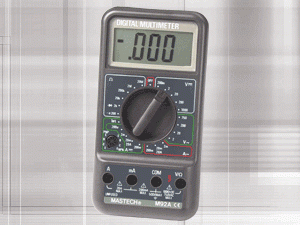

Πηγα λοιπον στους φιλους μας απ τη ρωσια εκει στη βουλιαγμενης που μαζευονται σημερα και πηρα ενα πολυμετρακι με 15 ευρα που δεν ξερω αν κανει δουλεια αλλα και να μη κανει παλι σιγα τα λεφτα. Το θεμα τωρα ειναι ΠΩΣ μετραω τη ταση στο μολεξ?Που πρεπει να γυρισω δηλαδη το διακοπτη ? Παρτε δυο φωτο μηπως και με διαφωτισετε γιατι πολυ με εχει μπερδεψει το ανατολικο μπλοκ. (Ακριβως τις ιδιες ενδειξεις ειχαν και αυτα των 60 ευρω και δεν ειχαν και δαγκανα για τα χαρτακια που ειχαν γεμησει το γραφειο μου :tomato: :tomato: :tomato::jump: :jump: :jump::confused: )
Επισης που πρεπει να συνδεσω το κοκκινο και το μαυρο καλωδιο? Λεω να βαλω το κοκκινο εκει που λεει VΩ και το μαυρο εκει που λεει COM.Σωστα??? ή πάλι

Αν και δεν έχει το + στο κόκκινο πρέπει να τοποθετούνται έτσι όπως λες.
Μετά γυρνάς τον διακόπτη εκεί που γράφει DCV 1000.
H αμπεροτσιμπίδα σου είναι άχρηστη, αφού δεν μετράει συνεχές.

Βάζεις τα καλώδια όπως είπες για να μετρήσεις τάσεις ή αντίσταση.
Η κάθε ένδειξη στο περιστρεφόμενο διακόπτη σου δείχνει την μέγιστη τιμή της μονάδας που μετράς κάθε φορά
Από ότι βλέπω σ εσένα για συνεχείς τάσεις σου έχει μόνο μια επιλογή όποτε όπως είπε και ο ΓιαγκΤ γύρισε τον διακόπτη στα DCV 1000 χίλια και μέτρα
Το αρνητικό με αυτό το πολύμετρο είναι ότι δε θα έχεις μεγάλη ακρίβεια σε δεκαδικά

Φτου!! Μαπα η αγορα. Βαζω μια μπαταρια 1.5 βολτ και η ενδειξη που παιρνω ειναι 001 ....τι σημαινει αυτο? Οτι μετραει 1 βολτ και τιποτα πισω απ αυτο? Το 0,5 δηλαδη? επρεπε να χα παρει αυτο με τα 8 ευρω

Να ψάξεις λίγο περισσότερο σε καταστήματα ηλεκτρονικών.. γιατί με 30 ευρώ παίρνεις ένα πολύ καλό πολυμετρο του οποίου τις περισσότερες ενδείξεις μπορεί να μη χρησιμοποιήσεις ποτέ.
Ακόμα και με 10ευρω πουλάνε και έχουν πολύ καλή ακρίβεια!
Μην ανησυχείς δε σε κλέψανε απλά το πολυμετρο αυτό δε κάνει για τη δουλειά που το θες .. είναι για ηλεκτρολόγους καθώς από ότι βλέπω δίνει έμφαση στο εναλλασσόμενο ρεύμα.
Εγώ πήρα αυτό από τον Κατουμά (Αθηνά) 20 (MASTECH M92A)
DC Voltage: 200m/2/20/200V±0.5%, 1000V±0.8%
AC Voltage: 2/20/200V±0.8%, 750V±1.2%
DC Current: 200΅ /2m/20mA±0.8%, 200mA±1.2%, 10A±2%
AC Current: 2m/20mA±1.2%, 200mA±1.8%, 10A±3%
Resistance: 200/2K/20K/200K/2MΩ±0.8%, 20MΩ±1.0%
Continuity checking with buzzer
Diode check: Test current 0.8mA, Test voltage 2.5V
hFE: 1~1000

Και προσοχή όταν θέλουμε να μετρήσουμε τάση πάντα παράλληλα.
Όταν θέλουμε να μετρήσουμε ρεύμα σε σειρά. Δηλαδή κόβουμε το κύκλωμα και απο την μια άκρη που το κόψαμε βάζουμε το + και απο την άλλη το -. Αν τα βάλεις ανάποδα θα δείχνει αρνητικά. Αν τα βάλεις παράλληλα μάλλον θα κάψεις το πολύμετρο εκτός αν έχει ασφάλεια

Αυτό που λέει ο nobig είναι πολύ σημαντικό
Επειδή για να μετρήσεις τα Amp πρέπει να αλλάξεις βύσμα το οποίο κλείνει το κύκλωμα μεταξύ των ακροδεκτών +- αυτό σημαίνει ότι αν ξεχάσεις τα βύσματα σε αυτή τη θέση και πας να μετρήσεις τάση θα δημιουργήσεις ένα πολύ ωραίο βραχυκύκλωμα μου έχει συμβεί πολλές φορές κατά λάθος από βιασύνη ευτυχώς αυτό που καταστρέφεται κάθε φορά είναι το πολυμετρο αλλά μια ευαίσθητη συσκευή μπορεί να καεί πρώτη όποτε να είσαι συγκεντρωμένος και να μη κανείς μηχανικές κινήσεις Δεν είναι θέμα λάθους αλλά αφηρημάδας
