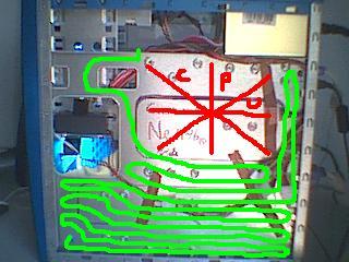

Nedi46 Δημοσιεύτηκε Μάϊος 26, 2004 #1 Δημοσιεύτηκε Μάϊος 26, 2004 Σκέφτηκα να κάνω με χαλκοσολινα αντί για ψυγείο όπως φαίνεται για νερό γίνετε η δεν θα ψύχει???? Σκέψη κάνω!!!!!!!!!!!!! :tomato:
brwmogazos Μάϊος 26, 2004 #3 Μάϊος 26, 2004 ο χαλκοσωληνας 8α πρεπει να ψυχεται καπως ετσυ δεν ειναι?αρα χρειαζεται να εχει φτερακια...η πως τα λενε...και πολυ μεγαλη επιφανεια ωτστε να ψυχεται χωρις προβλημα...αρα χλωμο το κοβω...
kostas578 Μάϊος 26, 2004 #4 Μάϊος 26, 2004 Πραγματι , θα πρεπει να εχει φινς για να αυξηθει η επιφανεια.
bleo8onhs Μάϊος 27, 2004 #5 Μάϊος 27, 2004 Και τα ψυγεία που χρησιμοποιούν όλοι χαλκοσωλήνας είναι (ή από αλουμίνιο), απλά έχει και πτερύγια για αύξηση της επιφάνειας άρα και μεγαλύτερη επαγωγή της θερμότητας. Με την κατασκευή σου, θα πρέπει να βρείς τρόπο να κρυώσεις τον χαλκοσωλήνα. Για πες μας, τι έχεις στο μυαλό σου?
tefra Μάϊος 27, 2004 #6 Μάϊος 27, 2004 αυτο που λες εχει γινει δεν θυμαμαι που το ειχα δει ακριβως ετσι οπως το εχεις σχεδιασει ο modder ανεφερε οτι αυτο το ειδος φυγειου αξιζει μονο για την ησυχια που προσφερει . απο θερμοκρασιες ηταν λιγο χειροτερες απο αερα !
Nedi46 Μάϊος 27, 2004 Author #8 Μάϊος 27, 2004 Ψαχτήκαμε με τα παιδία και επειδή η ένας από την παρέα μου έχει πολλές παρτίδες με ψύξη μου είπε ότι γίνετε αρκεί να είναι μεγάλη διαδρομή που κάνει το νερό! ’ρα θα μεγαλώσουμε την διαδρομή και θα μικρύνουμε το πάχος του σωλήνα ώστε να κυκλοφορεί ποιο γρήγορα το νερό άρα θα υπάρχει ψύξη.
voudas Μάϊος 27, 2004 #9 Μάϊος 27, 2004 και όλο αυτό θα είναι μέσα στο κουτί?κάποιοι στο εξωτερικό το έχουν κάνει, αλλά με πολλά μέτρα σωλήνα, πχ στο υπόγειό τους...πάντως θα ζορίσεις πολύ την αντλία σου έτσι...αν το ζητούμενο είναι ο θόρυβος, μπορείς να βάλεις ψυγείο χωρίς φανς και να τελειώνεις, πιο πολλή θερμότητα θα αποβάλλει αυτό...
Skinny13 Μάϊος 27, 2004 #11 Μάϊος 27, 2004 το ειχα κανει πιο παλια αυτο αλλα με μεγαλο μηκος σωληναπεριπου 3,5 μ χαλκοσωληνα και γυρω γυρω τους ειχα τυλιξει με χαλκινο συρμα για να κανω κατι σαν φινςπαντως καλα δουλευε (σσ.ειχα p3 τοτε)

fantacid Μάϊος 27, 2004 #14 Μάϊος 27, 2004 O χαλκοσωληνας πρεπει να εχει πολλα μετρα κ βρησκεται καπου με μικροτερη θερμοκρασια απο το κουτι,ας πουμε εξω απο το παραθυρο (για χειμωνα) η κατω απο ενα κλιματιστικο (για καλοκαιρι).Το νερο θα περνει την θερμοκρασια του περιβαλοντος που βρισκεται ο χαλκοσωληνας +κατι C.
Nedi46 Μάϊος 27, 2004 Author #15 Μάϊος 27, 2004 Αρχική απάντηση από NerVi Apla nomiza oti htan enas filos mou, giati eida to pc apo to avatar kai einai oloidio.. kai einai kai ekeinos apo Lamia. Alla ton rwtisa shmera kai telika den einai autos Opote soz ποιος ειναι αυτος???? και εσει απο που εισαι?????????
Nedi46 Μάϊος 27, 2004 Author #16 Μάϊος 27, 2004 Παιδία θα το κάνω μετά τις εξετάσεις και θα σας πω τι έγινε και να μην πετύχει δεν θα πεθάνω κιόλας!!!!! Παίρνω ένα ψυγείο!!! Έτσι και αλλιώς δεν έχω να χάσω και τίποτα!!!!!!! Χαχαχαχ!!!

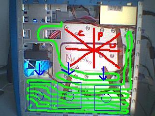

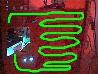

kaynd Μάϊος 27, 2004 #18 Μάϊος 27, 2004 Συγκεκριμένα το σχέδιο σου είναι πολύ αισιοδοξώ όντως με αρκετά μέτρα χαλκοσωλήνα [4m και άνω (1/4 της ίντσας αρκεί)] μπορείς να πετύχεις ένα καλό αποτέλεσμαΑλλά πως στοχεύεις να χωρέσεις τόσα μέτρα στο πίσω καπάκι του κουτιού σου? Επίσης πρέπει γύρο από το σπείρωμα σωλήνων να κυκλοφορεί με άνεση αέρας.Εκεί που σχεδιάζεις δε νομίζω να έχεις και τόσο καλά αποτελέσματαΌσο για τη δοκιμή αν δεν έχεις να χάσεις τίποτα κάνε την! Μπορεί να εκπλαγούμε.
Nedi46 Μάϊος 27, 2004 Author #19 Μάϊος 27, 2004 To συζητήσαμε και με τα παιδία και είπαμε να βάλουμε και Κανά δυο τρεις ανεμιστήρες. Στην κατασκευή θα μας βοηθήσει και ένας ψυκτικός ( το αφεντικό του κολλητού μου)
