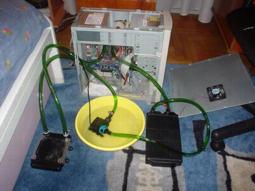

georgeks78 Δημοσιεύτηκε Μάϊος 26, 2004 #1 Δημοσιεύτηκε Μάϊος 26, 2004 Καλησπερα, τα χω μαζεψει τα ρημαδια εδω κι ενα μηνα αλλα δεν εχω βρει ακομη το χρονο να τα συνδεσω. Αυτο που ηθελα να ρωτησω ειναι μιας και δεν εχω βρει τανκ. Πως μπορω να τα συνδεσω χωρις? Υπαρχει μηπως καποιος οδηγος γιατι οσα εχω διαβασει ειναι απλως περιλιπτικα.
unstoppable Μάϊος 26, 2004 #2 Μάϊος 26, 2004 Οδηγος στο thelab δεν υπαρχει, αλλα ισως βρεις κατι αναλυτικο αν ψαξεις για T-inline στο forum του www.procooling.com
overclocked Μάϊος 26, 2004 #3 Μάϊος 26, 2004 θα βαλεις την αντλια μεσα σε μια λεκανι με νερο θα ρουφηξει το νερο θα κουνησεις και το ψυγειο μεχρι να φυγει ο αερας και μετα μεσα στο νερο θα βαλεις τον σωληνα και θα τον σφιξεις στην εισοδο της!!ενοειτε στην εξοδο της αντλιας εχεις ηδη βαλη σωληνα που παει στο ψυγειο και γεμιζει το κυκλωμα!αν το κανεις σωστα δε θα εχεις αερα μεσα στο κυκλωμα!!
georgeks78 Μάϊος 26, 2004 Author #5 Μάϊος 26, 2004 ΤΗΧ παιδες, vdeseris μια εικονα χιλιες λεξεις αυριο αν γυρισω νωρις απ το γραφειο θα το φτιαξω. Θα βαλω το air condition να δουλευει απ το πρωι στο σπιτι να μαζεψω καμμια λεκανη απεσταγμενο νερο....αντε να δουμε.
Chris2004 Μάϊος 26, 2004 #6 Μάϊος 26, 2004 Βέβαια με το Tank τα πραγματα είναι πολύ πιο βολικά.....Παίρνεις ένα κουτί απο π.χ Merenda...Βρίσκεις και ρακορ και τα κολας πάνω με σιλικόνη και δεν χρειάζεται να κουνάς μισή ώρα το ψυγείο.
