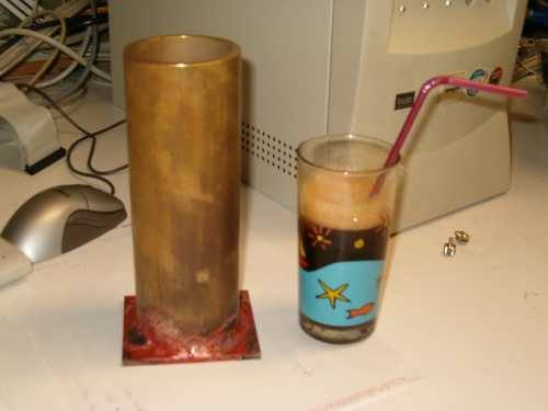

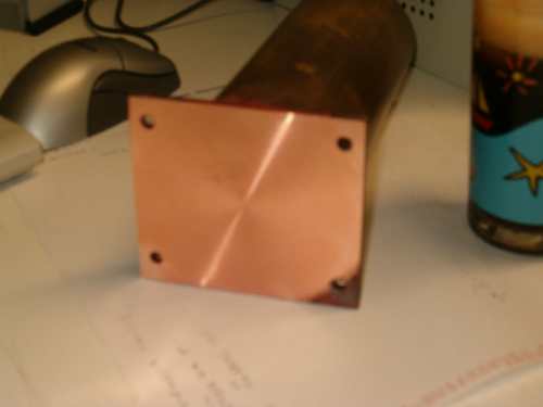

Θελει δουλιτσα ακομα... μονωση , γυαλισμα κλπ...
(ο καφες ειναι για ψυχολογικους λογους...δεν πινω):tomato:

ωραίος!
μπορείς να μας πεις περίπου ιδιότητες, συμπεριφορά του υλικού κλπ?
ναι ρε Unseen μοιρασου τιποτα μαζι μας.....
μοιαζει εξαιρετικα ενδιαφερον αλλα δεν μπορω να φανταστω που το χρησιμοποιουν κανονικα...
οταν εξατμιζεται φανταζομαι δεν αφηνει καταλοιπα ετσι??
με τι ρυθμο λειωνει??
Ηαληθεια ειναι οτι εχεις ξεφυγει τελειως παντως....:worship:
υποπτευομαι μαλιστα οτι πρεπει να εχεις ηδη ξεκινησει το project ....
εξου και τα πυκνα συννεφα που καλυπτουν την Αττικη απο το πρωι.....
κανονισε να κανουμε 15αυγουστο στον Παρνασσο.....:'(

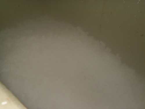

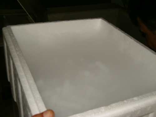

unseen αν θες να τρομαξεις τη μαμα, βαλε καπου σε καποιο δοχειο ξηρο παγο και ριξε νερο...αν θυμαμαι καλα - το ειχα κανει πριν 2-3χρονια οταν ειμασταν στο χωριο μου στην αυλη -θα βγαζει τρελο καπνο! λοοοοοοοοοολ!
ΥΓ:Ποσο θα το γυαλισεις ακομα?Μια χαρα φαινεται!

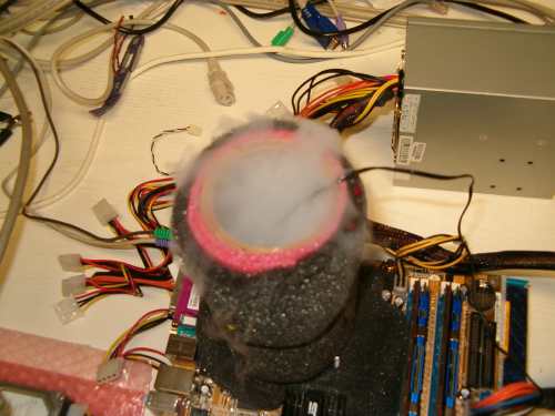

πόσο και πως μπορεί να διατηρείται αυτό ώστε να ψύχει το PC 24/7?

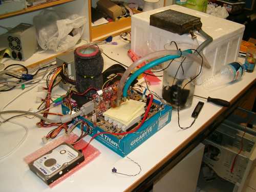

Οι σωλήνες στο μπλοκ της κάρτας γραφικών χάνουν η μου φαίνεται?
Νομίζω ότι βλέπω υγρή τη χαρτοπετσέτα στην άκρη της.
Θα το αφήσεις έτσι καθ όλη τη διάρκεια των δοκίμων?:unsure:
Ναι το αφησα...εχω συμφιλιωθει πλεον με το νερο και με φοβατε... Δεν μονωσα το μπλοκ για την καρτα γραφικων γιατι στην αρχη ελεγα να το ειχα απλως με νερο. Μετα εβαλα το ψυγειο μεσα στον ξηρο παγο και ετσι αρχισε η υγροποιηση παντου. Αλλαζα χαρτοπετσετες καθε 10 λεπτα.. :Ρ
Να και μια φωτο που το φουλαρω..
καλη φαση ετσι? Το θερμομετρακι μου τα επαιξε... μονο παυλες εδειχνε.:p
