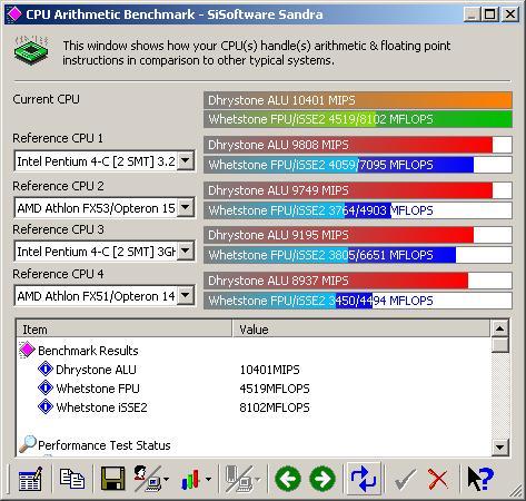

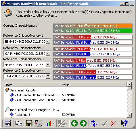

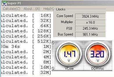

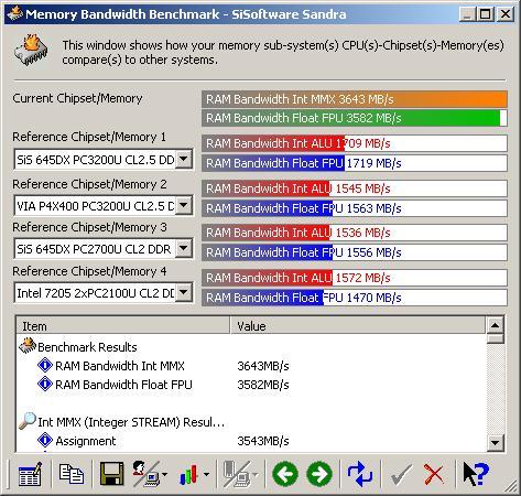

yog-sothoth Δημοσιεύτηκε Μάϊος 24, 2004 #1 Δημοσιεύτηκε Μάϊος 24, 2004 κατα τα μεσα Μαϊου αγορασα ενα prescott να πειραματιστω λιγακι (να δω και τι λεει γιατι κυκλοφορουν και πολλες φημες οτι παραγει πολλα watt κλπ) τελος παντων μου ηρθε ενας FPO#: L409B067 Product Code#: BX80546PG3200ESL7B8 default ταση 1,3875. εκαψα και την ic7 μου και πηρα την ic7 max3. στηνω και την υδροψυξη (eleven's crusader + hydor l30 + transit + 2x120 sunon) προσεχω στη μητρικη οτι λειπει το mc64 αρα ειναι λιγο πιο καινουρια. (η συγκεκριμενη μητρικη εχει προβλημα με το VTT απο 2.9 - 3.2 volt) με νερο ειμαι σταθερος στα 3680 (230χ16 δλδ) με 1,4375 ταση. η θερμοκρασια idle (χωρις air condition) ειναι 46 βαθμοι ενω με air condition πεφτει στους 42. (αρα οι φημες για τα πολλα watt επιβεβαιωνονται και στην δικη μου περιπτωση) το max memtest86+ v1.11 errorfree ειναι στα 245 με 3.1 ταση και 2-2-2-5 F1-enhanced-5-enabled-enabled. παραπανω δεν δοκιμασα κανενα benchmark. παντως δεν γινεται να ειμαι σταθερος με ταση 2.9 και πανω λογω VTT το οποιο οφειλε να ειναι το μισο του vmem αλλα παιζει γυρω στο 1,32 στις τασεις 2.9-3.2 (δυστυχως δεν το γλυτωνω το VTT mod) ας δωσω και μερικα benchmarks στα 3920 (245χ16) (λειτουργικο win2000 + sp4 και λιγο φορτομενα)
yog-sothoth Μάϊος 24, 2004 Author #5 Μάϊος 24, 2004 περιμενω τα σχολια-παρατηρησεις σας και τι αλλα bench θα θελατε να σας δωσω.να ξαναπω οτι δεν ειμαι σταθερος στα 3920 γι αυτο μην το ρωτησετε καν (ατιμο VTT) επισης θα ηθελα να μου προτεινετε ιδεες για να βελτιστοποιησω την αποδοση του συστηματος.(το pll και το northbridge απο οτι εχω παρατηρησει ειναι ψυχρα)
