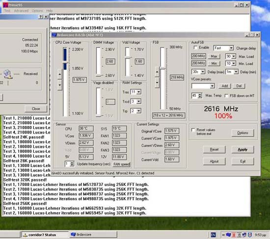

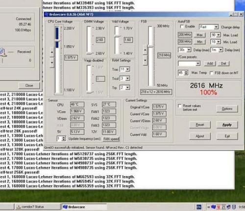

darkCount Δημοσιεύτηκε Μάϊος 24, 2004 #1 Δημοσιεύτηκε Μάϊος 24, 2004 Καλημέρα παίδες. Ήρθα πρωί πρωί με τα πειράματα και τις εντυπώσεις του Σκ. Διχάστηκα πολύ όσο αφορά την κατηγορία που έπρεπε να το ανοίξω το θέμα....watercooling?? Aircooling??? Και το επόμενο πείραμα θα τριχαστώ water...air...extreme...αλλά δεν είναι του παρόντος. Ξεκινώ.... 1η φωτό είναι το νεράκι μου με 2 μπλοκ του Μιχάλη πλέον. Ένα στη CPU και άλλο ένα απο CPU πάνω στη VGA με πατέντα. Τα βολτ και οι συχνότητα φαίνονται στις φωτό οπότε δεν τα γράφω...αν κάτι δεν φαίνεται καλά με ρωτάτε. Κατάσταση IDLE :

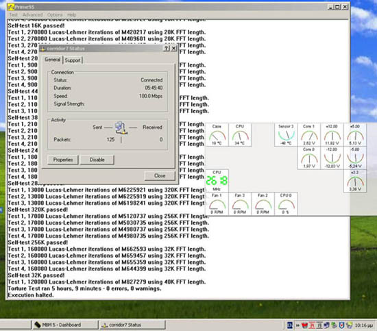

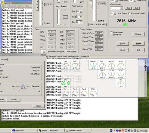

darkCount Μάϊος 24, 2004 Author #2 Μάϊος 24, 2004 Κατάσταση FULL LOAD : να διευκρινήσω ότι η σειρά που τις παρουσιάζω δεν είναι και η χρονολογική τους σειρά. Αφέθηκε όμως αρκετός χρόνος μεταξύ καταστάσεων της CPU όπως φαίνεται αν κοιτάξετε το παράθυρο του LAN.

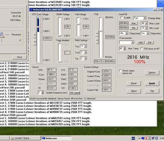

darkCount Μάϊος 24, 2004 Author #3 Μάϊος 24, 2004 Και τώρα με ένα :magic: κόλπο ρίχνουμε τις θερμοκρασίες στα εξής επίπεδα : IDLE

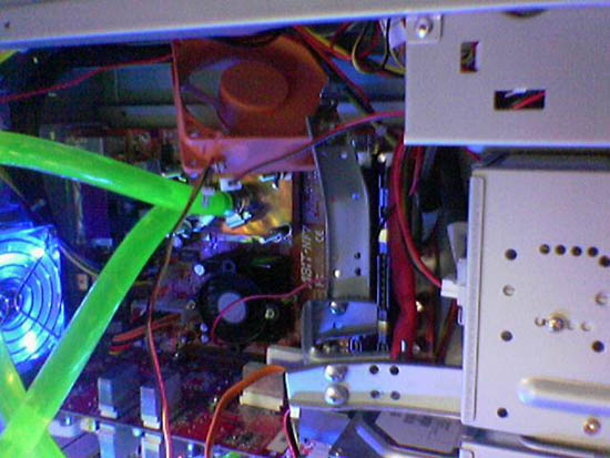

darkCount Μάϊος 24, 2004 Author #4 Μάϊος 24, 2004 Η μεγάλη :magic: όμως είναι στο FULL LOAD!!! Μικρότερη θερμοκρασία από το προηγούμενο idle κατά 4 βαθμούς

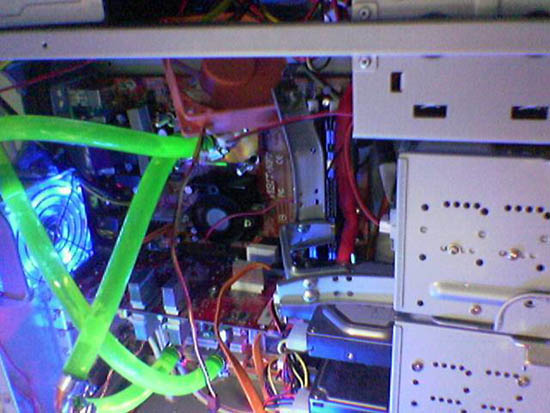

darkCount Μάϊος 24, 2004 Author #5 Μάϊος 24, 2004 Ακολουθούν φωτό από την υλοποίηση του :magic: κόλπου. Απλά να πω ότι αυτα που ποστάρω τώρα είναι πραγματικές μετρήσεις και όχι αρλούμπες για εντυπωσιασμό.Μια ιδέα του τι θα δείξω τώρα θα έχετε πάρει από τον τίτλο του θέματος....σε λίγο και οι φωτό

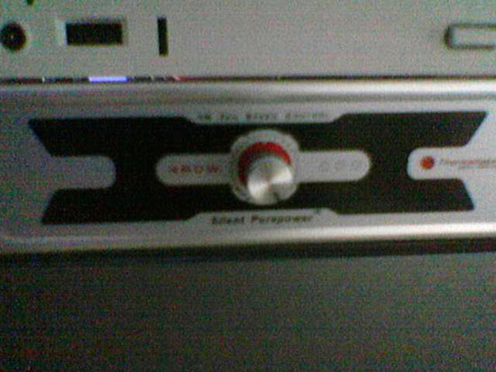

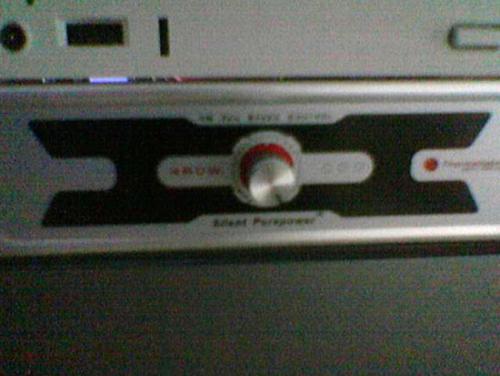

darkCount Μάϊος 24, 2004 Author #6 Μάϊος 24, 2004 Τα συστατικά και τα ματζούνια που χρησιμοποιήθηκαν είναι 4 βίδες 3 λαμάκια από παλιό κουτί για εγκατάσταση των cd-rom 1 smart fan Thermaltake 1 rheobus απο το Therlmaltake PSU Φωτό 1 το rheobus
darkCount Μάϊος 24, 2004 Author #9 Μάϊος 24, 2004 Thats all folks. :flower: Όπως βλέπετε ο αέρας βοηθά σημαντικά το μπλοκ λόγω της χάλκινης επιφάνειας του. Φυσικά το ίδιο μπλοκ με πλέξι καπάκι δεν θα είχε τέτοια συμπεριφορά. Επίσης η θερμοκρασία του κουτιού σαφώς και δεν είναι πραγματική γιατί χτυπάει ο αέρας το σένσορα αυτής της μητρικής. Στη CPU όμως δεν ισχύει κάτι τέτοιο. Χάλκινη ψύκτρα-μπλοκ και νεράκι εκ των έσω. Αφού σκέφτομαι να μας φτιάξει ο Μιχάλης μπλοκ με φινς από πάνω για καλύτερη απαγωγή Αυτά. Ότι θέλετε με ρωτάτε...

darkCount Μάϊος 24, 2004 Author #14 Μάϊος 24, 2004 Παίδες από κει ξεκίνησα. Από τα mosfet. Καμία σχέση με αυτές τις θερμοκρασίες. Και για να σιγουρευτώ ότι δεν πρόκειται για μούφα, κρατούσα τον ανεμηστηρα με το χέρι επί μισή ώρα σε διάφορα σημεία. Ξεκίνησα από τα μοσφετ...ειδα ότι κάτι γίνεται...προχώρησα στο μπλοκ...ώπα λεω...τι παιζει...πέφτει η θερμοκρασία. Έμεινα πάνω από το μπλοκ για 10 λεπτά με το φαν στο χέρι αλλάζοντας κλίσεις και γωνίες που χτυπούσε ο αέρας το μπλοκ. Την καλύτερη απόδοση την είχε περίπου στις 45μοιρες ακριβως από πάνω του. Δεν μπορούσα να το στερεώσω όμως εκέι και το έβαλα και λίγο λοξά. Οπότε δεν θα συμφωνήσω ότι η θερμοκρασία της CPU είναι μαιμού.Και δεν θα συμφωνήσω γιατι το δοκίμασα και δεν υποθέτω ούτε πουλάω μούφα μούρη. Ευπροσδεκτος όποιος θέλει να έρθει να παίξουμε σπίτι παρέα. Δεν είναι και τίποτα παράλογο άλλωστε.Θα μπορούσε να ήταν απλή ψύκτρα και όχι waterblock.Τι θα λέγαμε τότε? Όχι δεν ψύχεται η ψύκτρα από τον αέρα αλλα τα μοσφετ?Ε,δεν νομίζω
darkCount Μάϊος 24, 2004 Author #15 Μάϊος 24, 2004 Ο θόρυβος με το smart fan σε full speed είναι έντονος και εκνευριστικός μπορείς να πεις. ’λλα δεν έχω και το πιο ήσυχο pc. Αν βάλεις όμως το rheobus στη μέση ακριβώς έχεις σχετική ησυχία, δεν ξεχωρίζει ο ήχος του από το υπόλοιπο pc...και +4 βαθμούς μόνο.
