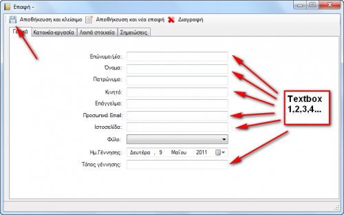

Έχω αυτήν την φόρμα που είναι μια φόρμα καταχώρισης δεδομένων σε ένα listview που υπάρχει στην main φόρμα οπού επίσης εξάγει τα δεδομένα σε ένα αρχείο με όνομα το όνομα του επωνύμου που έχω στο πρώτο textbox.

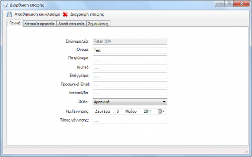

Τώρα εδώ που έχω το πρόβλημα. Αυτή είναι μια άλλη φόρμα που αντλεί τα δεδομένα από το αρχείο που έχω αποθηκεύσει πριν με το όνομα του επωνύμου που το βρίσκει από το πρώτο Columns του listview. Αυτό που θέλω είναι όταν παταω αποθήκευση και κλείσιμο να αποθηκεύει τα δεδομένα που έχω προσθέσει (στα κενά η στα υπάρχον textbox) στο ιδιο αρχείο με το όνομα του επωνύμου που έχω ανοίξει πριν .

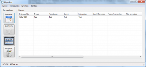

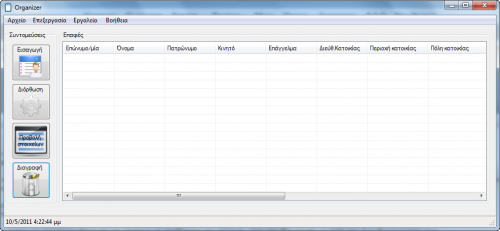

Εδω έχουμε την αρχική φόρμα με το listview που είπα και στο πρώτο ποστ.

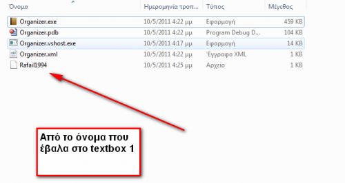

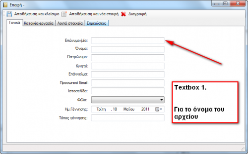

Αυτή εδω είναι η φόρμα καταχώρισης των δεδομένων στην αρχική φόρμα στο listview και σε ένα αρχείο με το όνομα του βάζω στο textbox 1(Δηλαδή δημιουργήστε και ένα αρχείο.Kαι το όνομα του αρχείου είναι το δεδομένο που βάζω στο textbox1).

Και αυτή είναι η φόρμα διόρθωσης των δεδομένων.
Αυτό που θέλω είναι όταν παταω το κουμπί αποθήκευση και κλείσιμο να αποθηκεύει της αλλαγές μέσα στο ίδιο αρχείο με αυτό που έχω δημιουργήσει πριν.
