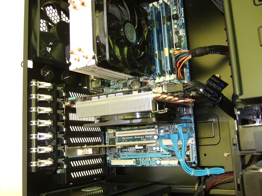

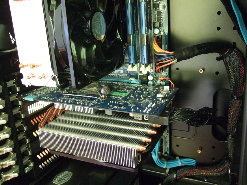

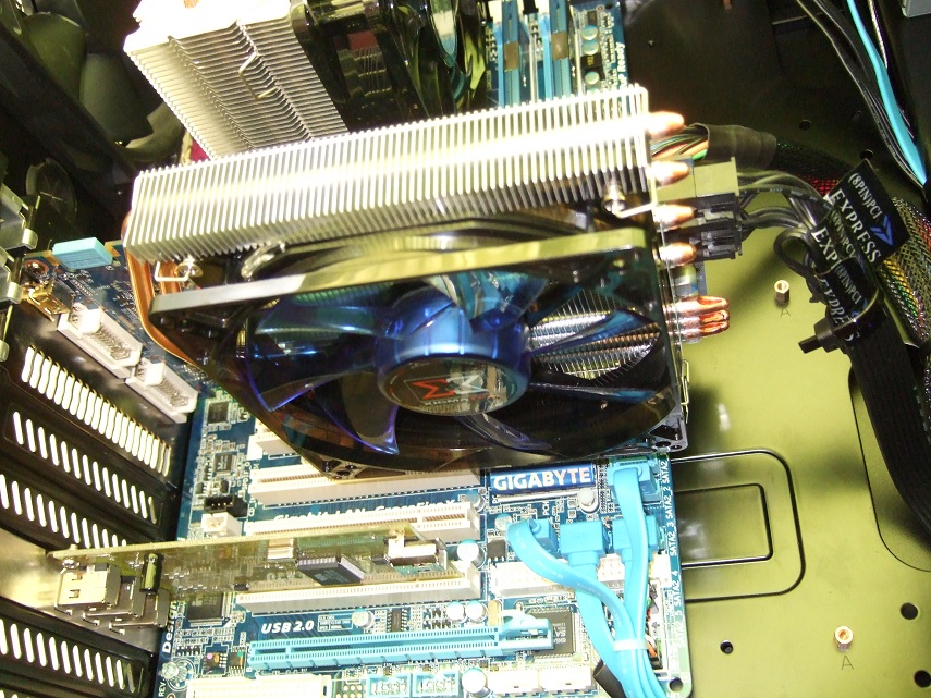

Τελικα η Xigmatek Bifrost VD1065 απο πλαισιο δεν υποστηριζε την 560ti ,αν και μου ειχαν πει το αντιθετο απο το Πλαισιο ,και τελικα την πουλησα
Πηρα την Scythe Setsugen 2 που υποστηριζει τις 560
Την εβαλα πολυ αθορυβη και πολυ καλες θερμοκρασιες
Με ανεμιστηρα παχους 25mm ,οχι τον λεπτο 12 mm που εχει πανω οι θερμοκρασιες ειναι ακομα καλυτερες
ειναι βεβαια λιγο τσιμπιμενη στην τιμη 49ευρω αλλα τα αξιζει με το παραπανω
[ATTACH]45373[/ATTACH]
[ATTACH]45374[/ATTACH]
[ATTACH]45375[/ATTACH]
