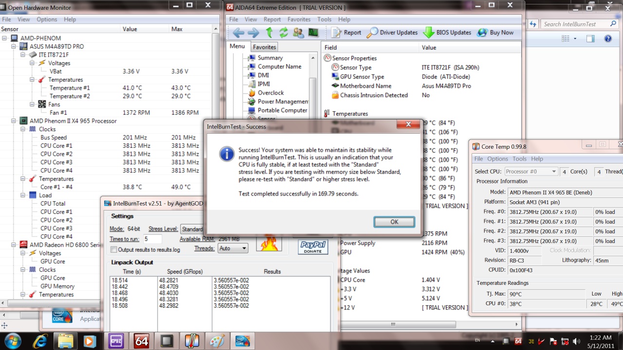

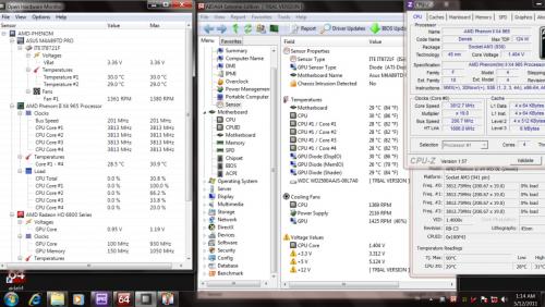

jordanis Μάϊος 9, 2011 Author #12 Μάϊος 9, 2011 to aod δεν υποστηρίζεται απο το chipset 890fx. το cpuz έπρεπε να βάλω manual το bus speed kai multiplier . ευχαριστώ για τις απαντήσεις . το core temp θα βγεί καινούργιο version να δείχνει θερμοκρασία σε όλους τους πυρήνες?

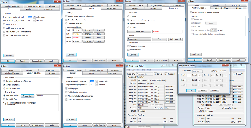

jordanis Μάϊος 10, 2011 Author #14 Μάϊος 10, 2011 κάθε φορά που ανοίγω το core temp μου πετάει ένα φάκελο plugins και core temp notepad. έψαξα τα πάντα στα settings αλλά δεν βγάζω άκρη . ξέρεις κανείς τι παίζει?felix το παρατήρησα αυτό που λες. θερμοκρασίες 4 πυρήνων sto taskbar και όλες ίδιες.
felix Μάϊος 10, 2011 #15 Μάϊος 10, 2011 κάθε φορά που ανοίγω το core temp μου πετάει ένα φάκελο plugins και core temp notepad. έψαξα τα πάντα στα settings αλλά δεν βγάζω άκρη . ξέρεις κανείς τι παίζει?felix το παρατήρησα αυτό που λες. θερμοκρασίες 4 πυρήνων sto taskbar και όλες ίδιες. Δες λίγο τα δικά μου settings, αν έχεις κάτι διαφορετικό, αυτό λογικά θα είναι και που σου προκαλεί το ποπθπ του φακέλου... To offset to έβαλα μετά από σημειώσεις που κράτησα με την CPU Τemp που δίνει το Everest... δεν είναι απόλυτα ακριβές, αλλά για να έχω κάποιο μέτρο για τις θερμοκρασίες και να έχω μια ρεαλιστική τιμή στο taskbar, είναι οκ....
