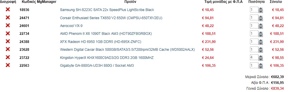

Dant3 Δημοσιεύτηκε Μάϊος 3, 2011 #1 Δημοσιεύτηκε Μάϊος 3, 2011 Θελω μια συνθεση για ενα φιλο.παιζει κανα παιχνιδακι χαλαρα.για οθονη εχει μια 23αρα,δεν ξερω τι αναλυση,λογικα 1080p. δεν θα γινει oc,το πισι θα ειναι 24/7 ανοιχτο,ξεσκονισμα ανα 2 χρονια () και η επομενη αναβαθμιση του θα γινει σε 37 χρονια.οποτε θελω κατι που να μην ψηνει μπριζολες και να κρατησει οσο παει. εφτιαξα μια προχειρη συνθεση απο mgmanager ,καθως στο πλαισιο τα μισα αναμενονται.υπενθυμιζω,δεν γινεται oc(οποτε μην ακουσω τιποτα,παρε αυτη τη μητρικη μαν,ανεβαζει πιο ευκολα) και ουτε ιδιαιτερο gaming η τρελες απαιτησεις απο ηχο κτλ. ακουω γνωμες για αυτα και αν θελει κανενας ας προτεινει και καμια αλλη συνθεση...

GFFermari Μάϊος 3, 2011 #5 Μάϊος 3, 2011 Νομιζω πως 2GB μνημη ειναι λιγη. Ειναι λιγη σημερα. Αρα μετα απο 37 χρονια..... Η καρτα γραφικων καλη ειναι. Επιπροσθετα δεν αξιζει να πληρωσει τη διαφορα που απαιτειται για να μεταβει σε 6970 και ειναι κατι το οποιο το παιδι δε θα καταλαβει. Τις ιδιες παραχωρησεις ποιοτητας θα κανει κ μετα απο 36,9 χρονια οταν θα θελει να παιξει Crysis 7 ειτε εχει 6950 ειτε 6970. Ο επεξεργαστης δε μου καθεται καλα. Με 25 επιπλεον ευρω παιρνει τον 1090Τ που τρεχει στα 3,2. Χαοτικη διαφορα απο τα 2,8. Η ψυκτρα της cpu δεν ειναι απαραιτητη προς το παρον. Ας παρει μια του χρονου. Αυτα.
Dant3 Μάϊος 3, 2011 Author #6 Μάϊος 3, 2011 Εχω βαλει 2 στικακια,αρα συνολο 4 γιγα να βαλω τον 1090 αλλα δεν θα ανεβαζει παραπανω θερμοκρασιες η δεν εχει καμια τρελη διαφορα? την ψυκτρα την εβαλα επειδη ξερω οτι δεν ειναι πολυ σοι αυτες που εχουν μεσα...αφου μας παιρνει κακο δεν κανει αυτο για τα 3-4 χρονια αργοτερα σκεφτηκα και εγω.τι 6950 τι 6970,η μια θα εχει 23 και η αλλη 25 στο crysis 7.διαφορα δεν θα καταλαβει
GFFermari Μάϊος 3, 2011 #7 Μάϊος 3, 2011 Δε το προσεξα για τη μνημη!! Δε θα χει προβλημα με θερμοκρασιες. Αν ειχε, η ιδια η AMD θα τον πωλουσε ως 1075Τ ή 1055Τ. Μονο αν περισευουν 30-40ε διαλεξε μια οποιαδηποτε aftermarket ψυκτρα.
Dant3 Μάϊος 3, 2011 Author #8 Μάϊος 3, 2011 Αν αφησω την 6950 τοτε παιρνει να βαλω και ψυκτρα και τον 1090Τ.μαλλον ετσι θα το αφησω.ολα τα υπολοιπα τα βλεπετε οκ?μητρικη δεν την ξερω,ειδα απλα να εχει ενα προσφατο chipset και να μην ειναι mATX.δεν υπαρχουν και ιδιαιτερες απαιτησεις εξαλλου...

Dant3 Μάϊος 3, 2011 Author #15 Μάϊος 3, 2011 Για αρχη το συστημα δεν ειναι για μενα Εχουμε και λεμε : 1)Εαν πεσουν οι τιμες τοτε εννοειται παμε για 1090 2)Δεν το ηξερα αυτο για το socket οποτε σε εμπιστευομαι και θα παω για αυτη την μητρικη για να εχει και επιλογες αργοτερα αν θελει.απλα τα ειχα κοιταξει ολα απο mgmanager γιατι και σχετικα φθηνο ειναι και αξιοπιστο και επειδη εχω σπαστει απο πλαισιο κτλ με αυτα που κανουν 3)Στα 1920Χ1080 που θα παιξει ειναι απειροελαχιστη η διαφορα αν εχει η καρτα πανω απο 1 γιγα για αυτο διαλεξα αυτη την εκδοση. 4)θα του πεσει μικρος ο 60αρης.επειδη δεν ειναι κανας ψαγμενος σαν εμας τα μαζευει ολα σε ενα σκληρο και τα αφηνει εκει και ας μην τα χρησιμοποιει...για αυτο και αν του εβαζα ssd θα κοιταζα τιποτα απο 120 γιγα και πανω. 5)Ψυκτρα οντως θα παω να του παρω καμια πιο φθηνη απο αυτες που προτεινεις. 6)μνημες δεν νομιζω να υπαρχει λογος να παρω 1600αρες ακομα και αν βαλει μπουλντοζα μετα.διαφορα δεν θα δει... οποτε η συνθεση παει οπως την εχω στην αρχη αλλα με τον 1090 και την μητρικη του adpanos?και για ψυκτρα ,θα δειξει... και αν παιρνει θα βαλω αλλα 4 γιγα ραμ για να μην ειναι παραπονεμενος ο περικλης edit:σε 37 χρονια μπορει να του ρθει ορεξη για oc,αλλα θα του πω να παει να κανει αναβαθμιση τοτε.οικονομικο θεμα εξαλλου δεν εχει!ψυχολογικα το εχει βαλει το οριο και επειδη δεν κανει καμια τρελη χρηση.
adpanos Μάϊος 3, 2011 #16 Μάϊος 3, 2011 3)Στα 1920Χ1080 που θα παιξει ειναι απειροελαχιστη η διαφορα αν εχει η καρτα πανω απο 1 γιγα για αυτο διαλεξα αυτη την εκδοση. Πολλές από τις υλοποιήσεις των 6950 2gb ξεκλειδώνουν με ένα BIOS UPDATE σε 6970 ! Εχουν επίσης διπλό bios ώστε αν γίνει στραβή με ένα διακοπτάκι να επιστρέφεις στο αρχικό bios !!! Mπορεί τώρα να μην σου χρειαστεί η παραπάνω δύναμη αλλά αργότερα ?? 6)μνημες δεν νομιζω να υπαρχει λογος να παρω 1600αρες ακομα και αν βαλει μπουλντοζα μετα.διαφορα δεν θα δει... Για μνήμες θα σου έλεγα να κοιτάξεις σε 1600άρες και αν μπορείς και σε 8GB από τώρα !!!! 8Gb για να τα έχεις σε βάθος χρόνου και υψηλά χρονισμένες μνήμες για να είσαι Οκ αν στραφείς αργότερα σε 8-πύρηνο BULLDOZER ! Αυτός θα χρειάζεται υψηλά χρονισμένες μνήμες για αυτο και θα υποστηρίξει μνήμες στα 1866Mhz! 8 πυρήνες θα είναι αυτοί και με αυξημένη απόδοση οπότε θα θέλουν πολύ μνήμη και γρήγορο τάισμα..! Τα 8gb βάλτα από τώρα ότι χρονισμό και αν επιλέξεις ! Σήμερα που είναι πολύ φτηνή η DDR3 για να μην την πληρώσει αργότερα χρυσάφι. Τέλος καλές τιμές έχει και το PC1 στην Αγία Παρασκευή , το visionstudio από πλευράς θεσσαλλονίκης αλλά και το pnpshop. Για τα δυο πρώτα έχω ακούσει πολύ καλά λόγια. Τέλος θα έριχνα επάνω και έναν ssd ακόμα κια 120gb ! Νομίζω σε παίρνει τσίμα τσίμα στα 900€ αν πάς σε κάτι φτηνότερο σε τροφοδοτικό και ψύκτρα cpu !
Dant3 Μάϊος 3, 2011 Author #17 Μάϊος 3, 2011 Του εβαλα λοιπον 8 γιγα 1600αρες και τον 1090.καρτα αφησα την εκδοση με το 1 γιγα καθως δεν εχει αμεσα διαθεσιμη αυτην με τα 2 γιγα και επειδη η παραγγελια θα γινει αυτες τις μερες δεν θελω να μπλεξω με διαφορετικα μαγαζια αλλα να ερθει η παραγγελια μια και εξω.εβαλα και μια μητρικη giga που ειναι στην ιδια τιμη και παιρνει μπουλντοζα και αυτη.οποτε ειμαστε εδω και θα παρω ξεχωριστα μια ψυκτρα
adpanos Μάϊος 3, 2011 #18 Μάϊος 3, 2011 Του εβαλα λοιπον 8 γιγα 1600αρες και τον 1090.καρτα αφησα την εκδοση με το 1 γιγα καθως δεν εχει αμεσα διαθεσιμη αυτην με τα 2 γιγα και επειδη η παραγγελια θα γινει αυτες τις μερες δεν θελω να μπλεξω με διαφορετικα μαγαζια αλλα να ερθει η παραγγελια μια και εξω.εβαλα και μια μητρικη giga που ειναι στην ιδια τιμη και παιρνει μπουλντοζα και αυτη.οποτε ειμαστε εδω και θα παρω ξεχωριστα μια ψυκτραAυτή η giga ΔΕΝ παίρνει μπουλντόζα !! Η έκδοση REV. 3,1 θα παίρνει μπουλντόζες με περιορισμούς !! Αυτή η έκδοση ΔΕΝ έχει κυκλοφορήσει στην Ελλάδα !!! Εδώ υπάρχει η REV. 3,0 !REV 3.1http://www.gigabyte.com/products/product-page.aspx?pid=3789#ovREV 3.0http://www.gigabyte.com/products/product-page.aspx?pid=3758#ovΜια ΑΜ3 απλή μητρική που κυκλοφορεί στην αγορά και που λένε πως θα μπορεί να πάρει κάποιους bulldozer, μάλλον τους μικρούς λόγω του ότι οι νέοι αυτοί επεξεργαστές θα θέλουν καλύτερο κύκλωμα τροφοδοσίας είναι ηMSI 870A-G54 !MSI 870A-G54 | Skroutz.grΑλλες που λέγεται πως θα παίρνουν bulldozer και αυτές με περιορισμούς είναι οιASUS M4A89GTD PRO και PRO USB III αλλά και αυτές είναι απλές AM3 !http://www.skroutz.gr/c/31/motherboards-mhtrikes.html?keyphrase=ASUS+M4A89GTD+PROhttp://event.asus.com/2011/mb/AM3_PLUS_Ready/
Dant3 Μάϊος 3, 2011 Author #19 Μάϊος 3, 2011 Ετσι οπως βγαινουν τωρα δεν παιρνει ssd.και αμα ειναι να βαλω κανα φθηνο ας μην βαλω καθολου καλυτερα...αρκετη διαφορα θα δει με ολα τα υπολοιπα μην παθει και τιποτα και με τον ssd
adpanos Μάϊος 3, 2011 #20 Μάϊος 3, 2011 Δες και την παρακάτω σύνθεση! Αν αφαιρέσεις και τον SSD που έχω βάλει επάνω θα πάει και κάτω από τα 800€ !! Και άλλη μια με 6950 1gb, SSD και ψύκτρα cpu ! Ξέχασα, είναι και οι δυο από VISION STUDIO
