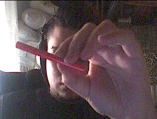

An4RCHy Ιούνιος 1, 2004 #4 Ιούνιος 1, 2004 Λιπον... Παρε Καθαρο οινοπνευμα... και οπος ειναι το μπουκαλακι παρε ενα μαρκαδορακη οτι χρωμα θες και βγαλε το σκληρο μερος του μαρκαδορου...... οχι μονιμο μαρκαδορο αλλα Carioca Jumbo Κλπ Κλπ... και παρε το φιλτρακι του χρωματος απο μεσα και βαλτο στο οινοπνευμα μεσα... σιγα σιγα θα παρει το χρωμα που εβαλες το υποπνευμα.... και ειναι αφοβο για το συστιμα w/c! Try It! Παρε και μερικες φοτο να δεις!
