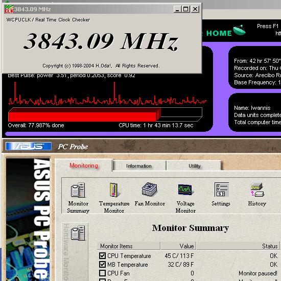

Nos-Dio Σεπτέμβριος 15, 2004 #10 Σεπτέμβριος 15, 2004 1.488 vcore,zalman με 2χ12 να το φυσανε απαλα αθρυβα στα 7 v με την μαμα ιντελ παει 3600+ με 1.44 vcore(cause of mod) ειχε με 4000 στροφες στον ανεμιστηρα της ψυχτρας(το κανει η ασουσ μονη της) 57-58 βαθμους..δεν μασαει αυτα για τις θερμοκρασιες...μια χαρα παει αμα ειναι καλο κομματι το +10 απο τον νορθυ ειναι το νορμαλ του για C0 παντα
