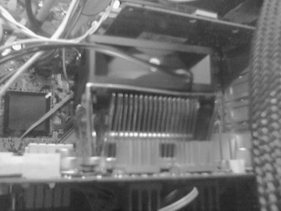

unstoppable Μάϊος 22, 2004 #7 Μάϊος 22, 2004 Μια ψυκτρα για cpu θα κανει θαυμασια δουλεια(η default ψυκτρα του barton 2500+ χωραει μια χαρα στην δικια μου Club 9700pro,2 τρυπουλες και 2 βιδες χρειαζεσαι μονο),καλυτερη απο οτιδηποτε αλλο κυκλοφορει για ψυξη vga.
kaynd Μάϊος 22, 2004 #8 Μάϊος 22, 2004 Ναι μεν αλλά.. αν έχεις PCI καρτουλες και brackets από το δεύτερο PCI slot και μετά τι κανείς? Νομίζω ότι η ψήκτρα επεξεργαστή θα τρώει 3 και πάνω PCI
unstoppable Μάϊος 22, 2004 #9 Μάϊος 22, 2004 Αρχική απάντηση από kaynd [Σήμερα, στις 17:00] Ναι μεν αλλά.. αν έχεις PCI καρτουλες και brackets από το δεύτερο PCI slot και μετά τι κανείς? Νομίζω ότι η ψήκτρα επεξεργαστή θα τρώει 3 και πάνω PCI Στην NF7-s μου τρωει μονο μια (η ψυκτρα του 2500+ δεν ειναι πολυ ψηλη)
jax7480 Μάϊος 22, 2004 #11 Μάϊος 22, 2004 Η δικη μου απαντηση ειναι ακριβως ιδια με του Unsto. Αγορασα μια Ψυκτρα Evercool, Χαλκινη με αλουμινενια φινς και την εβαλα στην 9800Προ. Διαφορα απο την default ψυκτρα??? Περιπου 30+ βαθμοι στο πισω μερος του PCB, μετρουμενο παντα με αισθητηρα. Κοστος....χεχεχε.....12.
Dorian Μάϊος 23, 2004 Author #12 Μάϊος 23, 2004 έχω και γω και κάθεται την στοκ του 2600+ η οποία υπολογίζω θα τρώει 2 pci τουλάχιστον αλλά σκέφτηκα τα εξής αρνητικά1. είναι σχετικά ριψοκίνδυνο και να μη στερεωθεί γερά να βρίσκει σε άλλα components και με βραχυκυκλώματα από τις χύμα βίδες .2. όλο το βάρος θα το κρατάει ουσιαστικά το πλαστικό pcb, μία δόνηση και μπορεί να "αποκεφαλιστεί" η κάρτα3. αν πειράξω τη stock πάει η εγγύηση του athlon αν πάρω άλλη με 15 ευρώ δεν παίρνω κατευθείαν την arctic που κάνει λίγο παραπάνω εκτός αν υποστηρίζεται ότι η απόδοση θα είναι πολύ καλύτερη....4. το ανεμιστηράκι της stock κάνει σιχαμερό ήχο
unstoppable Μάϊος 23, 2004 #13 Μάϊος 23, 2004 Αρχική απάντηση από Dorian [Σήμερα, στις 13:26] .....1. είναι σχετικά ριψοκίνδυνο και να μη στερεωθεί γερά να βρίσκει σε άλλα components και με βραχυκυκλώματα από τις χύμα βίδες .2. όλο το βάρος θα το κρατάει ουσιαστικά το πλαστικό pcb, μία δόνηση και μπορεί να "αποκεφαλιστεί" η κάρτα3. αν πειράξω τη stock πάει η εγγύηση του athlon αν πάρω άλλη με 15 ευρώ δεν παίρνω κατευθείαν την arctic που κάνει λίγο παραπάνω εκτός αν υποστηρίζεται ότι η απόδοση θα είναι πολύ καλύτερη....4. το ανεμιστηράκι της stock κάνει σιχαμερό ήχο 1. Γερα δεν υπαρχει περιπτωση να μην στερεωθει (πρεπει να κανεις πολυ ασχημη δουλεια για να γινει αυτο), οσο για βραχυκυκλωμα δεν ειναι χυμα οι βιδες - θα βαλεις κατι για μονωση κατω απο το παξιμαδι/βιδα.2. Το βαρος μιας τετοιας ψυκτρας ειναι το ιδιο με ενα χαλκινο block και μαλλον ιδιο και με το Giant της ΤΤ3. Κατα την γνωμη μου η ψυξη θα ειναι καλυτερη(αν και δεν εχω δοκιμασει και τα 2 για να συγκρινω).4. Αλλαζεις ανεμιστηρακι,ανετα βρισκεις ενα αθορυβο 60mm
Dorian Μάϊος 23, 2004 Author #14 Μάϊος 23, 2004 ok unstopable θα το σκεφτώ αν και σε πρώτη ανάγνωση μου βγαίνει και πιο ρίσκο και πιο ακριβό , νέα ψύκτρα + ανεμιστήρας, λογικά βέβαια θα έχει καλύτερη απόδοση ειδικά με οχτάρι ανεμιστήρα..Αν μπορώ να κάνω μία ακόμη ερώτηση: ψάχνοντας για αυτό το θέμα κατάλαβα ότι οι μνήμες δεν είναι μόνο οι 4 που φαίνονται από πάνω αλλά είναι σε ζεύγη πάνω κάτω , όπως στις DDR για την κύρια μνήμη, με την ευκαιρία είναι samsung. Είναι το ίδιο τσιπάκι πάνω κάτω? δηλαδή μία ψύκτρα από πάνω θα κάνει δουλειά και για όλο το ζεύγος ή πρέπει να μπούν ψύκτρες πάνω κάτω? τέλος για επιλογή ψύκτρας μνήμης πιστεύω ότι η επιλογή είναι εύκολη η βαρύτερες χάλκινες που υπάρχουν στα γνωστά μαγαζιά. ξέρετε ποιες είναι γιατί δεν είμαι Αθήνα και δεν μπορώ να το βρω εύκολα πρέπει να παραγγείλω για να τις πάρω.
unstoppable Μάϊος 23, 2004 #15 Μάϊος 23, 2004 Αρχική απάντηση από Dorian [Σήμερα, στις 14:29] ............δηλαδή μία ψύκτρα από πάνω θα κάνει δουλειά και για όλο το ζεύγος ή πρέπει να μπούν ψύκτρες πάνω κάτω? τέλος για επιλογή ψύκτρας μνήμης πιστεύω ότι η επιλογή είναι εύκολη η βαρύτερες χάλκινες που υπάρχουν στα γνωστά μαγαζιά. ξέρετε ποιες είναι γιατί δεν είμαι Αθήνα και δεν μπορώ να το βρω εύκολα πρέπει να παραγγείλω για να τις πάρω. Ναι χρειαζεσαι και πανω και κατω, ολα τα chips πρεπει να καλυφθούν.Πολυ καλες θεωρουνται αυτες http://www.hacshop.gr/hac/servlet/gr.hac.display.Visualiser?action=showproduct&item=1447
