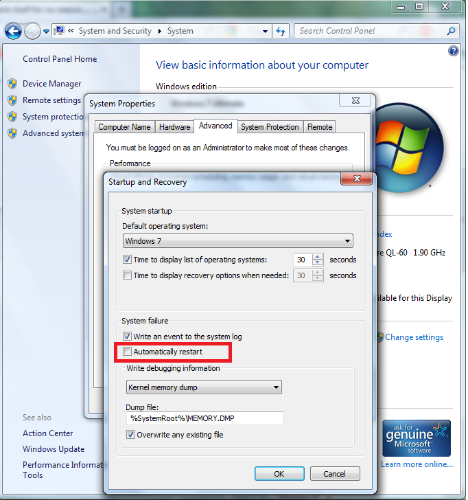

ΓΕΙΑ ΣΑΣ ΕΧΩ ΕΝΑ laptop multirama edo kai kanena 3mhno otan to ΑΦΗΝΩ ΧΩΡΙΣ ΝΑ ΤΟ ΔΟΥΛΕΥΩ ΚΑΝΕΙ ΜΟΝΟ ΤΟΥ ΕΠΑΝΕΚΙΝΗΣΗ ΚΑΘΕ 20 ΛΕΠΤΑ ΠΕΡΙΠΟΥ ΟΤΑΝ ΟΜΩΣ ΤΟ ΤΡΕΧΩ ΠΡΟΓΡΑΜΜΑΤΑ ΠΑΙΧΝΙΔΙΑ Η ΟΤΙΔΙΠΟΤΕ ΑΛΛΟ ΔΕΝ ΕΧΕΙ ΠΡΟΒΛΗΜΑ ΔΟΥΛΕΥΕΙ ΜΙΑ ΧΑΡΑ ΤΟ ΕΧΩ ΚΑΝΕΙ format ΑΛΛΑ ΠΑΛΙ ΤΑ ΙΔΙΑ?????????? :help:
ναι απο ψυξη δεν εχει προβλημα αφου οσο παιζω παιχνιδια η κανω οτιδιποτε αλλο δεν εχει προβλημα οταν τον αφηνω χωρης να κανω καποα εργασια μονο κανει επανεκινηση
ηταν επιλεγμενη η αυτοματη επανεκινηση το αλλαξα ελπιζω να ειναι οκ δεν μπορω να καταλαυω αφου εκανα format πως ηταν επηλεγμενω αυτο τελος παντων ευχαρηστω πολη για την βοηθεια να σαι καλα :dance3::lock:
Τίποτα φίλε μου :)
Είναι επιλεγμένο εξ' αρχής, τώρα όμως αυτό είναι σε περίπτωση failure του συστήματος, αν είναι αυτό κάτι άλλο σου σκάει και σου κάνει restart !!
Αυτό αν το απενεργοποιήσεις, αν γίνει system failure δεν θα κάνει επανεκίνηση, αλλά το pc δεν θα κολλήσει; Δεν θα έχεις πρόβλημα με απενεργοποιημένη αυτή την επιλογή;

Αφου λεει οτι του το κανει μονο σε idle κατα πασα πιθανοτητα φταιει το power plan που εχει επιλεγμενο.
Στο 20αλεπτο του σβηνει σκληρους και οθονη αλλα ισως να μην εχει/δουλευει σωστα το hibernate και να κανει επανεκκινηση.
Μπες στο power options και βαλε το high performance.
