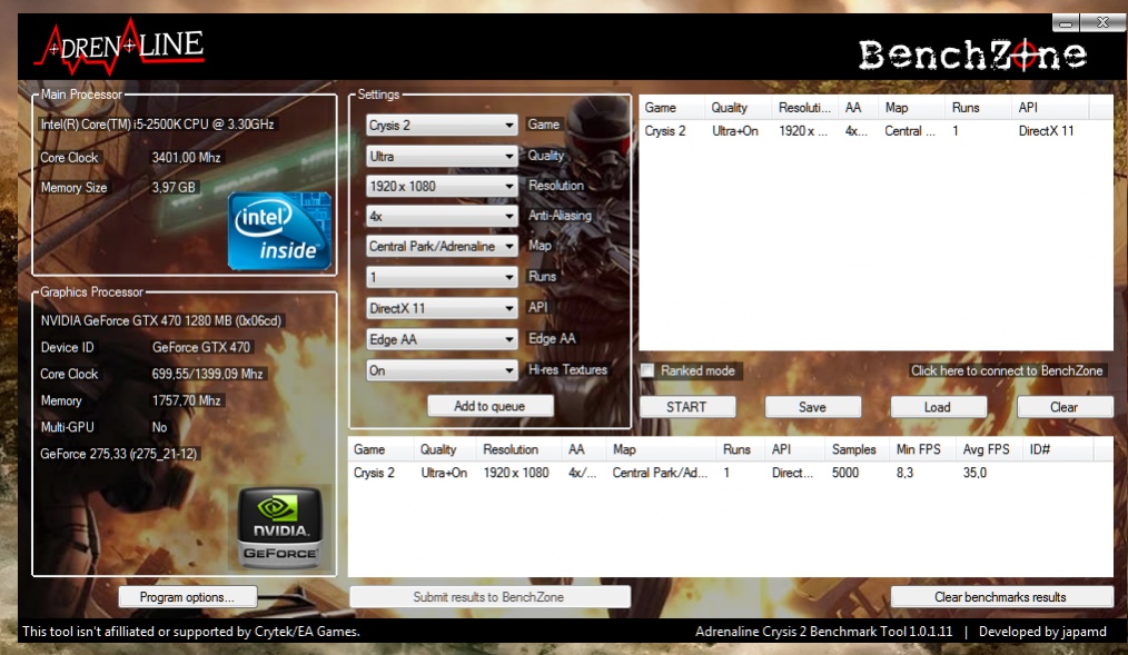

nikpoth Ιούλιος 9, 2011 #62 Ιούλιος 9, 2011 Γιατί τα ρολόγια δεν είναι και ότι καλύτερο???Γιατί το λες αυτό???Ηκάρτα πάει πολύ παραπάνω.Δες υπογραφή. Αυτό που λες είναι το προηγούμενο που ήταν για dx9 ή κάποιο άλλο? edit Τώρα κατάλαβα πιο εννοείς.Δεν το έχω το 1.0.1.11!Αλλά δεν έχει να λέει,και οι άλλοι στο ίδιο με μένα το τρέχουν!Το θέμα είναι γιατί έχω τόόόσο καλά νούμερα και συγκρίσημα με cf ενώ είμαι με μία κάρτα και καλύτερα min fps κιόλας!!! Αφού τα είπαμε ρε αγορίνα.Να το γιατί..
zpaf Ιούλιος 9, 2011 #63 Ιούλιος 9, 2011 Αφού τα είπαμε ρε αγορίνα.Να το γιατί.. Νικο εμενα γιατι ; και το autoexec.cfg που δημιουργει για το run. -- [benchmark-configuration] -- [This file is removed by the tool at finish time] sys_spec_gameeffects = 4 sys_spec_objectdetail = 4 sys_spec_particles = 4 sys_spec_physics = 4 sys_spec_quality = 4 sys_spec_shading = 4 sys_spec_shadows = 4 sys_spec_sound = 4 sys_spec_texture = 4 sys_spec_volumetriceffects = 4 sys_spec_water = 4 sys_spec_postprocessing r_PostMSAA = 2 r_UseEdgeAA = 2 demo_ai = 1 demo_num_runs = 1 demo_quit = 1 demo_noinfo = 0 r_vsync = 0 s_DialogVolume = 6 map centralpark demo_restart_level = 2 demo adrenaline
nikpoth Ιούλιος 9, 2011 #64 Ιούλιος 9, 2011 μου φαινεται εβαλες πολυ tessellation σε σχέση με εμενα!!
venom7 Ιούλιος 9, 2011 #66 Ιούλιος 9, 2011 Νίκο sorry ρε man αλλά κάπου σε χάνω! Εξήγησέ μου το γιατί γιατί εγώ άκρη δε βγάζω! Δε νομίζω να βγάλεις ούτε εσυ!Δε καταλαβαίνω τι θες να μου πεις με το screen shot που μου δείχνεις. Το tessellation πόσο το έχετε?
venom7 Ιούλιος 9, 2011 #68 Ιούλιος 9, 2011 Πωωωω!!! Γιωτάς κι έτσι! Έτρεξα και με την 1.0.1.11 τελικά και όλα εντάξει.Απλά δεν πήγαινε το μυαλό μου ότι μπορεί να είναι θέμα έκδοσης.Τι είναι αυτό στην πιο καινούρια έκδοση που το κάνει να συμπεριφέρεται πιο σωστά σε σχέση με την προιγούμενη? Επίσης,τελικά το tessellation πόσο το έχετε στοccc και το gl->triple buffering το έχετε ενεργοποιημένο ή όχι? Ορίστε και τελικά... Καλά τα πάει πάντως!Ε?
