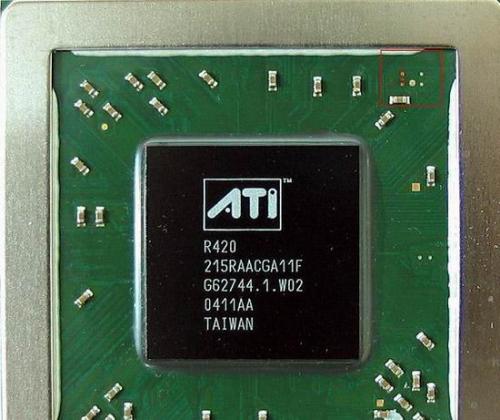

RootX Ιούλιος 2, 2004 #61 Ιούλιος 2, 2004 Είναι ένα κόψιμο, όπως στους παλιούς athlon, ανάμεσα από 2 επαφές... δώσε μου 2 λεπτά, θα βρω και φώτο.
RootX Ιούλιος 2, 2004 #62 Ιούλιος 2, 2004 Αυτός είναι ο πυρήνας(όχι της δικής μου κάρτας) και τα σημεία που δείχνει είναι εκεί που πρέπει να γίνει το mod. Το lasercut είναι ανάμεσα σε αυτά τα 2 σημεία.

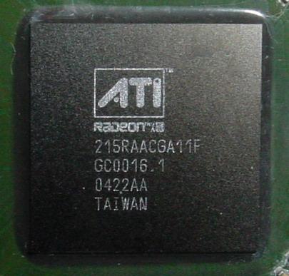

Kostas7GTR Ιούλιος 2, 2004 #63 Ιούλιος 2, 2004 Root έχεις δει τι γράφει το Core σου? Toυ Βάιου δεν γράφει R420 αλλά κάτι Radeοn... !!!
RootX Ιούλιος 2, 2004 #64 Ιούλιος 2, 2004 Θα ποστάρω φώτο το βράδυ, αλλά αν θυμάμαι καλά ούτε και εμένα λέει R420.
RootX Ιούλιος 2, 2004 #65 Ιούλιος 2, 2004 Παράθεση Αρχική απάντηση από Kostas7GTR [Σήμερα, στις 14:20] Root έχεις δει τι γράφει το Core σου? Toυ Βάιου δεν γράφει R420 αλλά κάτι Radeοn... !!! Νάτος ο πυρήνας
Kostas7GTR Ιούλιος 2, 2004 #66 Ιούλιος 2, 2004 Παράθεση Αρχική απάντηση από RootX Νάτος ο πυρήνας Thanks Root Αρκετά περίεργο αυτό με το Radeon (αντί R420) !

RootX Ιούλιος 2, 2004 #69 Ιούλιος 2, 2004 Παίδες, αν δεν κάνω λάθος, όλοι συστήνουν να χαρακτεί η γραμμή και τα 2 σημεία ώστε αν τελικά δουλέυει το mod, να πιάσει...
kallileo Ιούλιος 2, 2004 #70 Ιούλιος 2, 2004 λενε οτι το καλυτερο ειναι να γινει οπως γινονταν με τους AthlonXP.http://www.digit-life.com/articles2/radeon/rx800-3.html
Kostas7GTR Ιούλιος 2, 2004 #71 Ιούλιος 2, 2004 Ναι και εγώ αυτό είχα δει αλλά σε άλλο άρθρο ! Δεν χρειάζεται χάραξη απλά ένωση με αγώγιμο υλικο των 2 dot ! και μετά το bios φυσικά !
