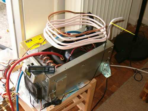

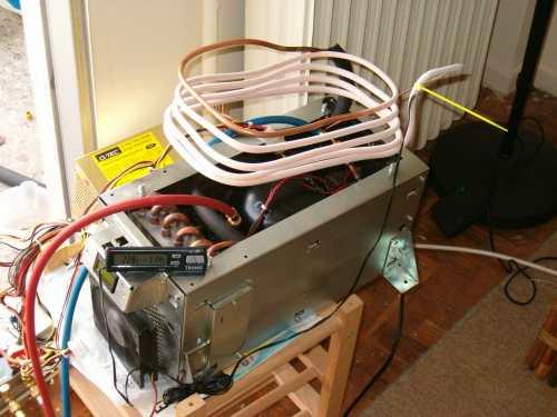

Πολλοι θα θυμαστε τα πρωτα phase change συστηματα. Ενα απο αυτα ηταν και το Kryotech Renegade PE . Σημερα στην αγορα μπορουμε να το βρουμε γυρω στα 50 ευρω. Με τις καταλληλες μετατροπες θα μας βοηθησει να φτιαξουμε ενα ωραιο και αθορυβο bench rig.

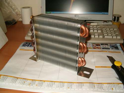

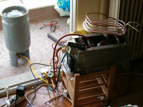

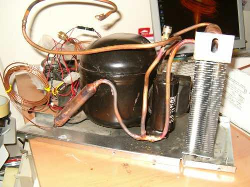

Για αρχη πρεπει να αλλαξουμε το condeser που εχει με ενα σαν αυτο το οποιο το εκανα παραγγελια 15χ18 εκ.
Tα mods που εκανα ηταν αλλαγη φιλτρου , τοποθετηση βαλβιδων για γεμισμα και μετρηση υψηλης πιεσης, ξαναγεμισμα με R404 φρεον , το condeser και δυο ανεμηστηρες.

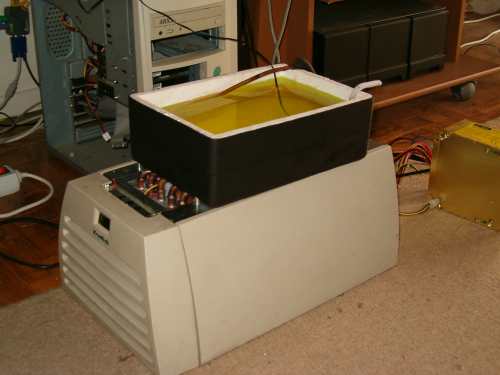

Ο συμπιεστης ειναι λιγο μικρος αλλα την δουλεια του την κανει (1/10 electrolux)

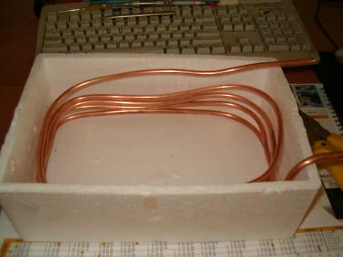

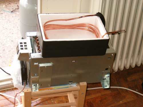

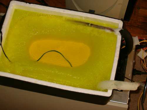

Για evaporator χρησιμοποιησα μια σπιρα την οποια την εβαλα μεσα σε ενα κουτι απο φελιζολ
Μετα το κενο το γεμιζουμε με αεριο και τα πρωτα αποτελεσματα ειναι εμφανη.

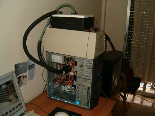

Λιγο ογκωδες αλλα δεν εχω τα λεφτα να παρουμε prometeia οποτε συμβιβαζομαι.

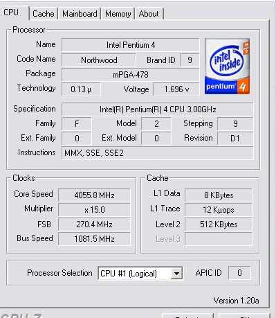

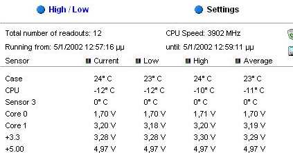

Οι θερμοκασιες σε ηρεμια στην συχνοτητα καθημερινης λειτουργειας

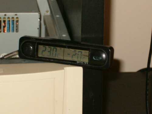

230 βαθμοι θερκοκρασια χωρου; μου που τραβας bench?? :p

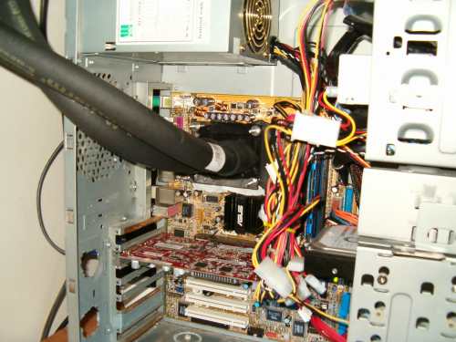

τελικα δεν το εκανες direct die?
αν αντι για chller ηταν d.d. ποσους βαθμους θα κερδιζες?
