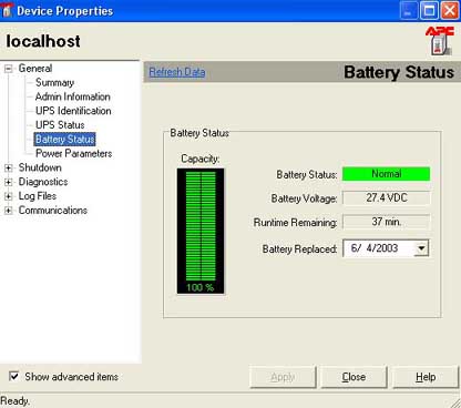

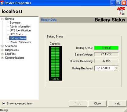

Εχω ένα APC 1000V smart-UPS (line Interactive) με συνδεδεμένα τα 2 ΠΣ (480+200w) με τις οθόνες TFT τους. Printer, hub, modem και μου δίνει αυτονομία 37'. Αν έχω μόνο το ΠΣ1 με τα λοιπά (χωρίς το ΠΣ2 με την οθόνη του) δίνει αυτονομία 54'!!!
Τα input V μου λέει οτι είναι γύρω στα 230 πάντοτε, οπότε και η ρύθμιση μένει στα 230. Αν κάποιος θέλει να το κατεβάσει, πιστεύω οτι είναι καλύτερο να μετρήσει πρώτα.

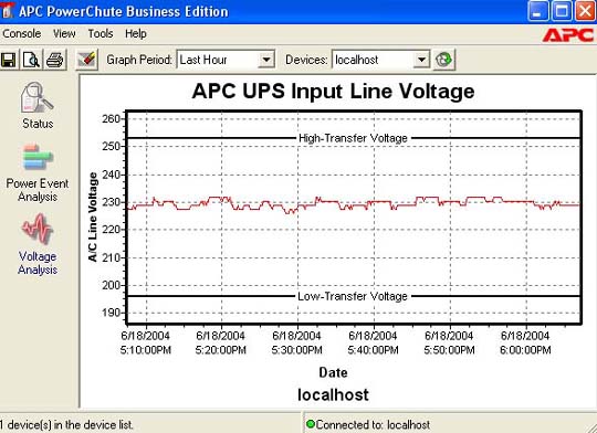

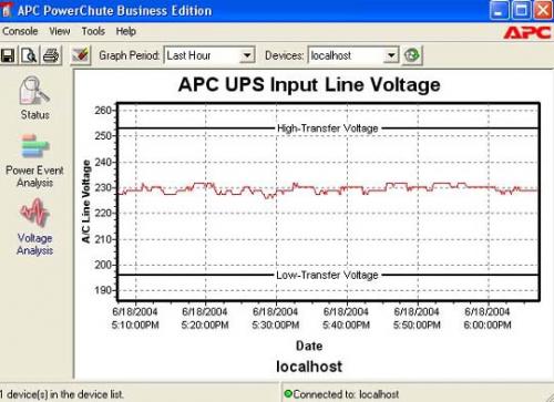

Παραθέτω μερικές φωτο από το πρόγραμμα διαχέιρησης του APC
Για κάποιον που ρώτησε αν μπορεί να ρυθμιστεί στα 230 σταθερά, η απάντηση είναι ΟΧΙ. Το εύρος είναι από 208 (ανώτερο χαμηλό) -253(μέγιστο).

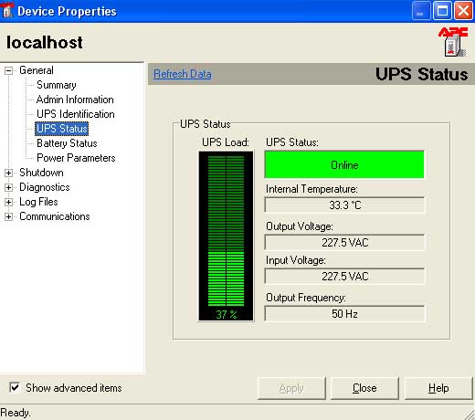

Ιδού και η ΑΨΟΓΗ παροχή ρεύματος από τη ΔΕΗ! Το άσχημο είναι οτι το ΄κύκλωμα σταθεροποίησης δε βλέπω να επεμβαίνει! 227 η είσοδος (από ΔΕΗ) 227 δίνει έξοδο :(

Morph προφανώς και δεν επεμβαίνει αφού η τιμές που του έχεις δώσει να επεμβαίνει είναι 252 και 198 όπως φαίνεται στο διάγραμμα (High & low transfer).
Αν δεν ξεπεραστούν αυτά τα άνω και κάτω όρια το ups δεν κάνει τίποτα και απλώς δίνει στις συσκευές σου το ρεύμα της ΔΕΗ.
Αν σε πειράζουν μπορείς να κάνεις πιο στενό το εύρος του ρεύματος που είναι αποδεκτό από τη ΔΕΗ, αλλά έτσι φθείρεις πιο πολύ την μπαταρία.
Βεβαίως, αλλά το εύρος που μου δίνει είναι 208-253 τα πιό στενά όρια. Αφησα το 196 γιατί έτσι μου πρότεινε ο τεχνικός της APC.
