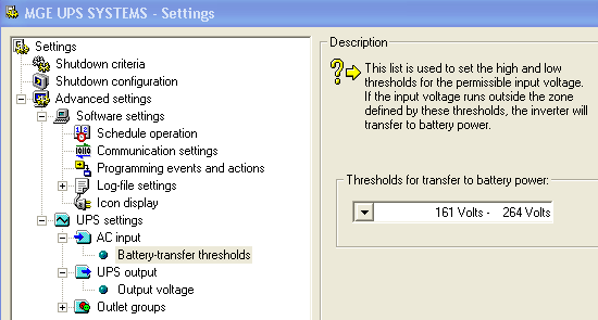

XTCgr Ιούνιος 16, 2004 #29 Ιούνιος 16, 2004 απο υπερτάσεις/υποτάσεις προστατεύουν και τα line interactive στα οποία ορίζεις το επιθυμητό εύρος διακύμανσης της τάσης. Όταν η τάση είναι εκτός αυτών των ορίων τότε την τροφοδοσία την αναλαμβάνει το UPS διορθώνοντας ή παρέχοντας ρεύμα απο την μπαταρία του
cosmic Ιούνιος 16, 2004 #30 Ιούνιος 16, 2004 Αυτό που λες γίνεται σε κάποια αλλά πάντοτε με περιορισμούς στην τιμή της τάσης .πχ παρα πολλα ups line int. είναι αναίσθητα σε τάσεις άνω των 300V.

fanisk Ιούνιος 16, 2004 #33 Ιούνιος 16, 2004 Παιδες μερικες ερωτησεις!1.Το on-line θα ηταν περιττο για μενα?2.Βασει του συστηματος της υπογραφης μου...ποιο χρειαζομαι για κανενα μισαωρο?3.Με τα line-interactive, βασιζομαι στα γραφομενα του XTCgr...δεν μπορουμε να το ρυθμισουμε ωστε να εχουμε συνεχεια, σταθερα, την ιδια ταση?4.Ποια ειναι η καλυτερη εταιρια?5.Το βασικοτερο...που μπορω να βρω τιμες?Ευχαριστω και συγγνωμη για τις πολλες ερωτησεις...
cosmic Ιούνιος 16, 2004 #34 Ιούνιος 16, 2004 Το 3 δεν ισχύει 100%.σΤΗΝ ΈΞΟΔΟ του UPS Β’ΛΕ Ε΄ΝΑΝ ΣΤΑΘΕΡΟΠΟΙΗΤΉ τάσης.Εχει το πλαίσιο έναν με 40 (APC)

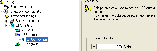

XTCgr Ιούνιος 16, 2004 #37 Ιούνιος 16, 2004 νομίζω οτι η απάντηση είναι προφανής...στην έξοδο μπορείς να επιλέξεις πόσα volt θέλεις να σου δώσει το UPS.. To δικό μου έχει επιλογή απο 220 μέχρι 240 volts
saxon_747 Ιούνιος 16, 2004 #38 Ιούνιος 16, 2004 Παράθεση Αρχική απάντηση από XTCgr 2 Γιατι το εχεις ρυθμισμενο να δινει 230v? 220 δεν ειναι κανονικα?
XTCgr Ιούνιος 16, 2004 #39 Ιούνιος 16, 2004 να σου πω την αλήθεια δεν ασχόληθηκα ποτέ με το να πειράξω τις ρυθμίσεις, by default είναι 230
saxon_747 Ιούνιος 16, 2004 #40 Ιούνιος 16, 2004 Ναι ,αλλα το ρευμα που ερχεται απο την πριζα ειναι κανονικα 220V. Σωστα? Αρα μηπως θα επρεπε να το ρυθμισεις στα 220?
