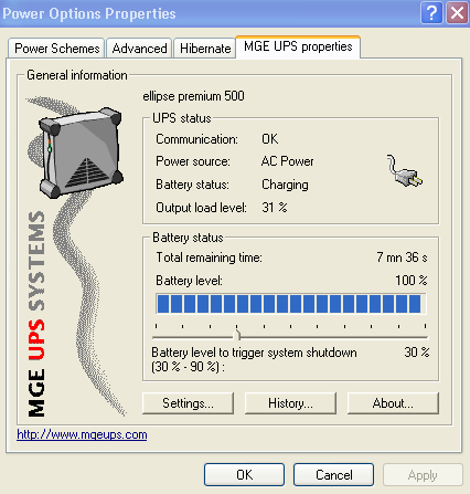

XTCgr Μάϊος 22, 2004 #19 Μάϊος 22, 2004 χαρακτηριστική εικόνα απο το πρόγραμμα επικοινωνίας PC - UPS της ΜGE
