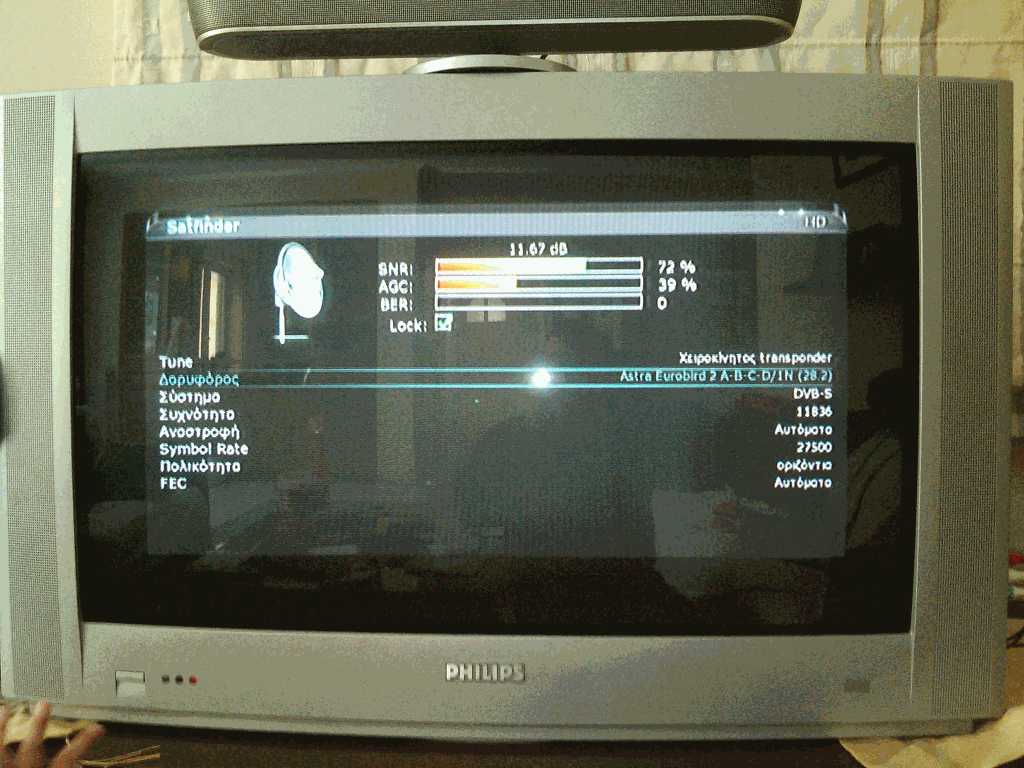

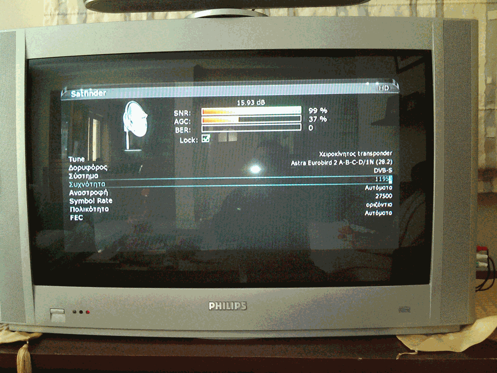

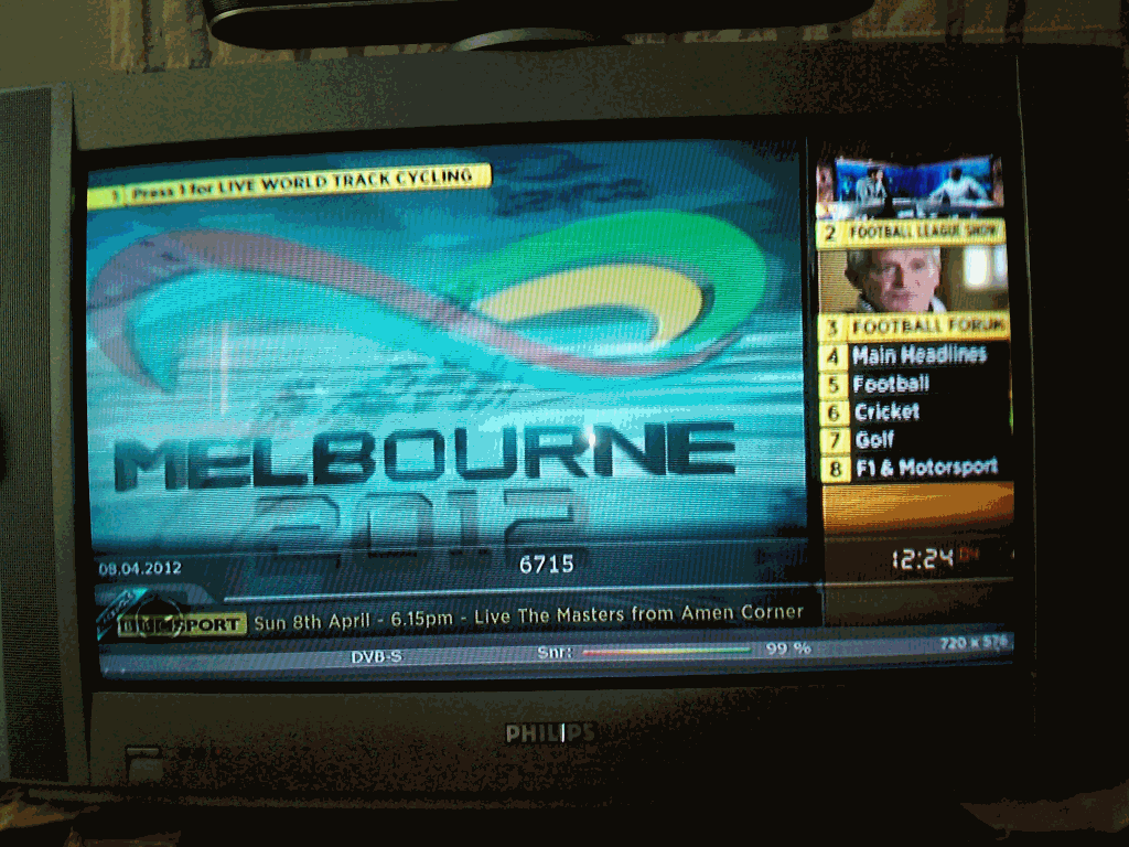

TifoziF1 Απρίλιος 8, 2012 #107 Απρίλιος 8, 2012 (edited) @billpeppas: αυτά που θέλλει να δει ο @Wizard! είναι ο transpoder 11954 ston Astra 2A (south stream) 28.2 και κατεβαίνει με πιάτο 1.1 πανευκολα, εχω σήμα 99% όπως μου λέει ο DM800SE. Έχω την εντύπωση ότι μπορεί να κατέβει και με μικρότερο πιάτο στην Αττική. Γιωργο, να γράψω τον αγώνα και να σου δώσω λινκ να τον κατεβάσεις το βράδυ με FTP (~2GB θα είναι) ? (2048/512 γραμμή έχω, 50ΚΒ/s up δηλαδή) @YDinopoulos βάλε και τις 26 (ΒADR) μέσα. Το να βάλεις 3,4,5,..,10 lnb πάνω σε πιάτο δεν είναι καμιά επιστήμη. Αν είχα πιάτο 1.5μ θα είχα κρεμάσει πανω του τουλάχιστον 8 lnb. Παντως μιλαγα με καποιον τεχνικο κ ειπε οτι με το Gibertini 1.50 μπορει να μου βαλει τους 28.2(οχι ολα φυσικα),19.2, 16, 13, 9 που με ενδιαφερουν κεντραρωντας τον 28.2 και να κατεβασω ολους τους αλλους παρακεντρα με καποια πατεντα. Μου ακουγεται 'καπωσ'....Η πατέντα λέγεται "μανταλάκια" και κάνει ~4 ευρώ : σαν SAB A025 Βάση στήριξης για 3 LNB*::*Βάσεις Στήριξης LNB*::*Δορυφορική Λήψη*::*Συστήματα λήψης*::*Ηλεκτρονικά Μιμίκος, μην κάνεις το λάθος και πάρεις πιο ακριβή σαν SAT-MFH-UNI Universal βάση στήριξης για 2 ή 3 LNB, της HQ*::*Βάσεις Στήριξης LNB*::*Δορυφορική Λήψη*::*Συστήματα λήψης*::*Ηλεκτρονικά Μιμίκος γιατί στην ακριβότερη δεν μπορείς να βάλεις τοσο κοντα τα lnb όσο στην πρώτη την φτηνιάρικη. @Wizard! : κατ'αρχήν το να κάνεις fine-tuning στην λήψη και το κεντράρισμα του πιάτου θέλει αρκετή δουλειά, στα χιλιοστά παίζεις, φαντάσου όοτι και την ώρα που σφίγγεις τις βίδες αυτό μπορεί να κουνιθεί ελάχιστα μεν αλλά στην οριακή λήψη μπορεί να σημαίνει ότι δεν βλέπεις. ασε τις γραμούλες που σου δείχνει για το ύψος μην τις μετράς, ώς ένδειξη πάρ' τις. Ο hotbird 13 είναι πολύ εύκολος και συγχωρεί πολλά λάθη στην στόχευση. Αντίθετα με τον 28.5/28.2 πρέπει να είσαι ακριβής. Με το που δείς σήμα σε οποιοδήποτε κανάλι του 28.2 κλειδώνεις την κλίση του πιάτου και παίζεις με το δεξια-αριστερα για να βρείς το καλύτερο σήμα. μετά κλειδώνεις το δεξια-αριστερά για να παίξει με την κλίση που θα βρείς το καλύτερο σήμα, και πάλι από την αρχή, για 2-3 φορές. Την περιστροφή του lnb την αφήνεις για το τέλος μιας και ζητά μόνο 1.8 μοίρες, σχεδον κατακόρυφα. Το μεγάλο μείον είναι ότι έχεις 80άρι και μπορεί να μην τα κατεβάσεις αυτά που θές όσο και να προσπαθήσεις. το screenshot το πήρα πριν από λίγο : Έγινε επεξεργασία Απρίλιος 8, 2012 από TifoziF1
billpeppas Απρίλιος 8, 2012 Author #108 Απρίλιος 8, 2012 Το 99% σήμα μάλλον εννοείς Quality όχι Signal Strength.Με 80άρι πολύ χλωμό να κατέβει η South Beam του 2A στην Αθήνα.Άδικα θα παιδευτεί και δεν παίζει να πιάσει το παραμικρό από 2Α.Η λύση είναι απλή, το γυρνάει στις 19.2Ε και το βλέπει από το RTL.

TifoziF1 Απρίλιος 8, 2012 #110 Απρίλιος 8, 2012 (edited) έχω κλώνο (~220Ευρώ) και φοράει ένα VU+ Black Hole (ramiMaher 2011-10-12)[MENTION=324]billpeppas[/MENTION] μου λέει snr:99% Έγινε επεξεργασία Απρίλιος 8, 2012 από TifoziF1
billpeppas Απρίλιος 8, 2012 Author #111 Απρίλιος 8, 2012 έχω κλώνο (~220Ευρώ) και φοράει ένα VU+ Black Hole (ramiMaher 2011-10-12)[MENTION=324]billpeppas[/MENTION] μου λέει snr:99% Καλά αυτό δεν παίζει ούτε για τον Eutelsat που παίζει και με 45άρι πιάτο Άλλα ντ' άλλων ο μετρητής σήματος.
TifoziF1 Απρίλιος 8, 2012 #112 Απρίλιος 8, 2012 (edited) μπορεί, κλώνος είναι, σε 13μοίρες έχω snr περίπου 75~85 και στις 19.2 60~85 (ανάλογα τους stransponders) Έγινε επεξεργασία Απρίλιος 8, 2012 από TifoziF1
