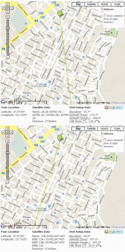

Wizard! Απρίλιος 7, 2012 #95 Απρίλιος 7, 2012 Στον 2Α είναι (BBCi 1,2,3.. Astra 2A (28.2°E) - All transmissions - frequencies - KingOfSat) και με 1μ πιατο τα βλέπεις Αθήνα Reception Reports - KingOfSat Βασικά θα γυρίσεις το πιάτο μέχρι να βρείς τις 28.5/28.2 μετά θα πάιξεις λίγο με το elevation και με το lnb. Παιδεύτηκα πάνω από 2 ώρες, αλλά δεν κατάφερα να τον πιάσω. Τι με πυξίδα, τι με το μάτι... Με τίποτα. Και όχι μόνο αυτό, δε μπορώ να βρω πάλι και τον Hotbird για να το κάνω όπως ήταν.... Τι κάνω λάθος; Στις μοίρες, παιδεύτηκα αρκετά και παίδεψα και τον [MENTION=324]billpeppas[/MENTION] στο τηλέφωνο. Με τίποτα λέμε. Για να πιάσω Astra 2A-2D πρέπει να κοιτάει στις 168.9°. Τον μετακινούσα χιλιοστό κάθε φορά, περιμένοντας 30-40'' για να συγχρονίσει, από τις 160° έως τις 180°. Τίποτα... Τo lnb skew θεωρώ ότι το είχα ακριβώς αφού έχω αλφάδι ακριβείας για να το μετρήσω. Το elevation το άλλαξα, βάσει ένδειξης που έχει πάνω στη βάση. Ήταν στο 44.5° (σωστά για Hotbird) και το γύρισα στο ~46° που πρέπει να είναι ο Astra. Δεν ξέρω τι δεν κάνω σωστά, αλλά δε μπορώ να τα πιάσω... Μήπως φταίει το πιάτο που τελικά δεν είναι 1μ, αλλά 80άρι;
Wizard! Απρίλιος 7, 2012 #98 Απρίλιος 7, 2012 Συνεχίστηκε το παίδεμα το απόγευμα, με λιγότερο ήλιο. Κάτι κατάφερα να πιάσω, αλλά και πάλι είμαι οριακά στο να παίρνω πράσινες μπάρες στο δέκτη. Κάνοντας search για κανάλια, μου βγάζει μόλις 11, τα οποία είναι Discovery, Animal, κλπ και φυσικά όλα κλειδωμένα. Το μπουκέτο που λέει ότι τα φέρνει είναι το bskyb. Δεν ξέρω αν σας βοηθάει αυτό να μου πείτε τι κάνω.
YDinopoulos Απρίλιος 7, 2012 #99 Απρίλιος 7, 2012 BSkyB ειναι το Αγγλικο SKY στους 28.Παιξε ελαφρια με το πιατο. Με 80αρι δεν ανοιξεις πολλα.
Wizard! Απρίλιος 7, 2012 #100 Απρίλιος 7, 2012 BSkyB ειναι το Αγγλικο SKY στους 28.Παιξε ελαφρια με το πιατο. Με 80αρι δεν ανοιξεις πολλα.Αφού είναι στους 28 και εγώ θέλω 28.2, δε θα έπρεπε να τον πιάνω; Έπαιξα και με το elevation αλλά σε μεγάλη διαδρομή (10°) μόνο αυτό έπιασα
