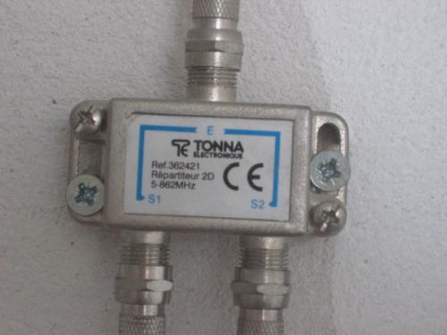

FANISTELROOY Ιούλιος 24, 2013 #333 Ιούλιος 24, 2013 Εκανα την προσφορα της 4νετ με νοβα μαζι πριν κανενα μηνα για το σπιτι στην Αθηνα που μενει η αδερφη μου.Ηρθε σημερα ο τεχνικος για τη Νοβα.Ειμαι δευτερο οροφο σε πολυκατοικια επταοροφη 9ετιας. Μου ειπε οτι μπορει να εχω προβλημα αν πεταξω καλωδιο απο ταρατσα, οποτε προτινε να βαλω ενα σπλιτερ μιξης δορυφορικου και επιγειου σηματος και να κατεβασω το σημα στο σπιτι που εχει πριζα tv/sat, με κοστος του σπλιτερ 20€!!Μου εξιγησε οτι δεν περιλαμβανεται στον εξοπλισμο της νοβα και ειναι εξτρα.Το σπλιτερ που αναφερει ειναι αυτο εδω;[ame=http://www.amazon.co.uk/Triax-340110-VHF-UHF-Satellite-Combiner/dp/9792418288]VHF-UHF/Satellite Combiner: Amazon.co.uk: Electronics[/ame]Johansson VHF+UHF/Satellite DC Combiner | E-expert.grΑν εινα να το παρω και να οταν ξαναερθει να του το δωσω να το βαλει.[MENTION=324]billpeppas[/MENTION][MENTION=376]YDinopoulos[/MENTION]HELP γιατι ειναι η αδερφη μου εκει και δεν εχει ιδεα τι και πως.
billpeppas Ιούλιος 24, 2013 Author #334 Ιούλιος 24, 2013 Τρομερός ο τεχνικός... να πουλήσει και τίποτα εξτρά να πάρει προμήθεια...Αν δεν έχεις τρομερό μήκος καλωδίου από το πιάτο στον δέκτη ( κάτω από 10μ είσαι κομπλέ ), πάρε ένα μέτριο καλώδιο και πες του να το βάλει κανονικά από έξω δίχως μίκτη και να αφήσει τις κουτοπονηριές για αλλού.
YDinopoulos Ιούλιος 24, 2013 #335 Ιούλιος 24, 2013 Ξεχωριστο καλωδιο και μην στο χρεωσει πανω απο 0.60 ανα μετρο, γιατι θα ειναι Uber κλεφτης. Γενικα αποφευγεται το σπλιτερ γιατι συνηθως εχουν απωλειες σηματος απο 2-2.5db. Συτο σε συνδυασμο με τον κακο δεκτη τους, το πιατο 80 φορ δε πουτς και το LNB που ειναι μετριο, θα εχεις μεγαλες πιθανοτητες σε ασχημο καιρο να πιξελιαζει συχνα το σημα και να σου σπαει τα νευρα (η τουλαχιστον της αδερφης σου). Το ιδανικο θα ηταν να παρεις δικο σου πιατο/LNB και καλωδιο καλης ποιοτητας και να το ριξεις απ΄εξω μεσα σε σωληνα. Μια μεση λυση..Ολα της Nova, και ξεχωριστο καλωδιο απ'εξω. O τεχνικος πληρωνεται απο εσενα η ειναι στο "πακετο" ?

FANISTELROOY Ιούλιος 24, 2013 #338 Ιούλιος 24, 2013 Κατ αρχην ευχαριστω για τις αμεσες απαντησεις. Πρωτα απ ολα να διευκρινησω οτι να μπει πιατο στο μπαλκονι δεν παιζει γιατι δεν κοιταει εκει που πρεπει. Οποτε παμε ταρατσα, που αν δεν κανω λαθος ειναι 6-7 οροφους πανω. Γενικα η ιδεα του να περασει το σημα απο την υπαρχουσα εγκατασταση και να μην χρειαστει τρυπες σε τοιχο κλπ μου ακουγεται καλο. Η τηλεοραση στο σπιτι ειναι μια 29" CRT wide που μου ειχα παρει χαρισμα απο εδω, οποτε χαμηλη αναλυση. Εντομεταξυ γυρισε ο τεχνικος πριν λιγο να της αφησει ενα χαρτι και του εδειξε τον μηκτη που εβαλα πιο πανω και της λεει οτι θελει εξωτερικου χωρου για να μην παρει υγρασια, αν και απ οτι καταλαβα η δουλεια θα γινει εντος της πολυκατοικιας. Εδω ειναι μερικες φωτογραφιες που τραβηξε η αδερφη μου απο το συστημα. Γενικα η νοβα μπηκε ως εξτρα στην προσφορα της 4νετ, δεν ειχε σκοπο να την βαλει, οποτε και τα 50€ που εδωσε για εξοπλισμο/εγκατασταση, τα εδωσε με το ζορι. Αρα, να δωσει εξτρα για πιατα, σωληνες κλπ, δεν παιζει. Οποτε σκεφτομαι σοβαρα το σπλιτερακι να περασει το σημα απο κει και να μην τρυπαμε τοιχους κλπ, αλλα οχι να δωσει και 20€ γιακατι που μπορει να κανει 4€.
YDinopoulos Ιούλιος 24, 2013 #339 Ιούλιος 24, 2013 H τιμη του combiner/splitter ειναι τσιμημενη, για την μαρκα. Θα προτεινα 2 τετοια..Δορυφορική Λήψη :: Combiners :: SPAUN SEW121F Μίκτης & Διαχωριστής επιγείου και δορυφορικού 871108 - Hellas Digital - ΠροϊόνταΕπισης καλωδιο ετουτο...Καλώδια & Συνδετήρες :: Ομοαξωνικά Καλώδια Τηλεόρασης :: BIOKAL VECTOR SAT 110 - Hellas Digital - Προϊόντα Πιατα δινουν εδω και κανα χρονο 80αρια, μιας και με το 65 ειχαν παραπονα ληψης σε πιο Νοτιες περιοχες.
