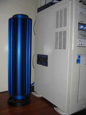

odysseas Μάϊος 18, 2004 #40 Κοινοποίηση Μάϊος 18, 2004 Μια φωτογραφία από το Reserator που έχω δίπλα στο Addtronics 7896A Link to comment Share on other sites More sharing options...
