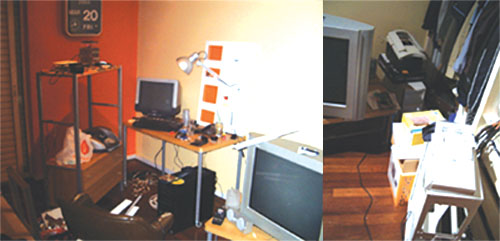

Κοπρίτης Δημοσιεύτηκε Μάϊος 14, 2004 #1 Δημοσιεύτηκε Μάϊος 14, 2004 καλα τα πισια,τα 5.1 και τα gadgets, οι tv και τα Home cinema ... αλλα πολυ καλωδιο βρε παιδι μου.... μετα απο το sleeving του antec και την διευθετηση των καλωδιων στο νεοmodαρισμενο Chieftech .... ειπα να δοκιμασω και κατι μεγαλυτερης κλιμακας..... η κατασταση δεν πηγαινε αλλο... μπλεκομουν στα καλωδια και επαιρνα σβαρνα οτι ειχαν πανω τους... ειδικα οταν επεστρεφα μετα απο ξενυχτια .... στανταρ θρηνουσα απωλειες την επομενη... ετσι πηρα την αποφαση και τσιμπησα 15μετρα καναλακι πλαστικο και αλλα 30μ καλωδιο κεραιας τv & fm... και αλλα 10 για τα πισω ηχεια του 5.1... και 4 για το τηλ... ενα θερμοπιστολο και μια σεγιτσα (συνολικο κοστος 50ευρω) και ξεκινησα.... ιδου το χαος των πρωτων λεπτων του εγχειρηματος:sick:
Κοπρίτης Μάϊος 14, 2004 Author #2 Μάϊος 14, 2004 μετα απο δυο ωριτσες και αρκετο καλωδιο προς ολες τις κατευθυνσεις..... επιτελους αρχισε να τελειωνει......

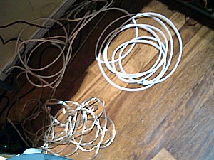

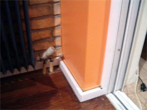

Κοπρίτης Μάϊος 14, 2004 Author #3 Μάϊος 14, 2004 και τελικα πανω στο τριωρο τελειωσα.... ολα στην θεση τους τακτοποιημενα και οργανωμενα... (και προτιμω τελικα το λευκο χρωματακι των καναλιων απο το κλασσικο ξυλινο σοβατεπι αλλα αυτο ειναι αλλο θεμα...) το επομενο ΠΣΚ το channeling!!! θα επεκταθει και στην περιοχη του υπολογιστη (τρελλο καλωδιομανι αλλα πριν οργανωθει χρειαζεται πρωτα αρκετες επεκτασεις.....) Καναλαρχης Κοπριτης salutes you all......

kostas578 Μάϊος 15, 2004 #7 Μάϊος 15, 2004 Συγχαρητηρια. Η πρωτη φωτο φαινεται μια χαρα , το προβλημα ειναι στην τελευταια που δεν βλεπω τα καλωδια

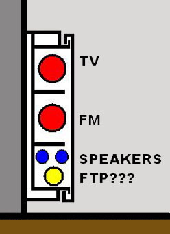

Κοπρίτης Μάϊος 15, 2004 Author #10 Μάϊος 15, 2004 Αρχική απάντηση από georgeks78 [Σήμερα, στις 02:53] Απλα να θυμασαι να μη βαλεις καλωδια data μαζι με ρευματος στο ιδιο καναλι, Πολυ καλη δουλεια ρε Γιωργο ξερεις κανενα τροπο μονωσης του καλωδιου ή εαν κυκλοφορει ετοιμο στο εμποριο κατι αντιστοιχο .... θελω να περασω το utp απο το ενα δωματιο στο αλλο μεσα στο καναλι αλλα απο οτι καταλαβαινω μαλλον θα χρειαστω ξεχωριστο καναλι και σε αποσταση απο αυτα της τροφοδοσιας και των κεραιων... υπαρχει αλλος τροπος???
Shaman Μάϊος 15, 2004 #11 Μάϊος 15, 2004 Μην βάλεις UTP αλλά FTP καλώδιο και φαντάζομαι πως δε θα έχεις πρόβλημα..Η διαφορά στην τιμή είναι ελάχιστη. (το FTP είναι χοντρικά ένα καλής ποιότητας και extra μονωμένο UTP)
Κοπρίτης Μάϊος 15, 2004 Author #12 Μάϊος 15, 2004 καπως ετσι δλδ και με ftp αντι utp δεν θα εχει προβλημα??

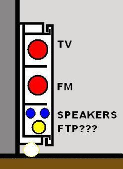

georgeks78 Μάϊος 15, 2004 #16 Μάϊος 15, 2004 FTP (foil screened twisted pair) cable is a cable containing multiple pairs of copper wire enclosed in a sheath of aluminum foil. It's used in wiring systems in buildings or other environments where heavy noise adjacent to the wire might cause interference. The foil provides insulation not afforded by UTP (unshielded twisted pair), the most common kind of structural wiring. The disadvantage of FTP is that it requires somewhat more care in "earthing" (grounding) than UTP and electrical impedances must be matched when connecting to UTP. Typically, FTP might be used in a factory setting and UTP in an office setting Καναλια αγορασα κι εγω πριν απο 2-3 χρονια για να περασω απο κει ολα τα καλωδια του δικτυου που εχω σπιτι, αλλα ρε φιλε κατι δε μαρεσει στο να βλεπω καναλι μεσα στο σπιτι, ετσι προτιμησα να περασω τα καλωδια γυμνα ψηλα και απο σημεια που δεν φαινονται. Σκεψου οτι τα καλωδια σε μενα περνανε απο το δωματιο μου , στο χωλ, στης αδερφης μου και στο σαλονι. Το καναλι ειναι ωραιιο αλλα το αλλο ποιο διακριτικο. επισης το καναλι που εχεις στο σχεδιακι ειναι τεραστιο. μπορει να φαινεται πιο τακτοποιημενο αλλα το ομοαξονικο που ερχεται απο τη κεραια, των ηχειων, το fm τι ειναι? κεραια για ραδιο στο pc? αυτα μπορουν να πανε ολα μαζι. επισης αφου ολα αυτα ειναι μεσα στο σπιτι μπορεις αντι να αγοραζεις εχτρα καναλια να περασεις ολα τα ισχυρα καλωδια μεσα στο καναλι και το UTP η FTP η οτιδηποτε αλλο παρεις, να το κολησεις με το θερμοπιστολο εξωτερικα και απο κατω του καναλιου. Φυσικα δεν θα φαινεται. οπως πχ στο σχημα
Κοπρίτης Μάϊος 15, 2004 Author #17 Μάϊος 15, 2004 κυκλοφορουν και καναλακια με εμφανιση ξυλου σε παρα πολλα χρωματα απο εταιρειες οπως η 3Μ....ενσωματωνονται αισθητικα τελεια με το υπαρχον σοβατεπι οποιουδηποτε τοιχου και εχουν και ετοιμες γωνιες και ταυ διακλαδωσεις αλλα ειναι ακριβοτερα και πιο δυσευρετα...αυτα για οσους χρειαζονται W.A.F.......στην δικη μου περιπτωση το καναλι κρυβεται πισω απο επιπλα στο 90% του μηκους του οποτε δεν με ενοχλει....(Εξαλλου το industrial look παντα μου αρεσε...)Σε πρωτη φαση ασχοληθηκα με το κρυψιμο των χοντρων καλωδιων (ΤV & FM & 2 διπλα των πισω ηχειων)τα οποια μεχρι προτεινος εβοσκαν ελευθερα στο πατωμα .....μολις κατασταλλαξω στο οριστικο στησιμο του pc με την tv και το H.T και... βρω τις απαραιτητες προεκτασεις usb για scanner, printer Κτλ...θα περασω αλλη μια γραμμη τριων περιπου μετρων μονο στον τοιχο που φιλοξενει τις παραπανω συσκευες....το FTP οντως φαινεται η καλυτερη λυση και μπορει καλλιστα να κρυφτει στην σκοτια του γυψινου σοβατεπι της οροφης με λιγη θερμοκολλα....φυσικα υπαρχει και η wireless λυση αλλα δεν ειναι προς συζητηση επι του παροντος thread...το κενο κατω απο το καναλακι το εχω αφησει για την μοκετα της χειμερινης περιοδου οποτε δεν μπορω να βαλω κατι εκει παρα μονο προσωρινα...
