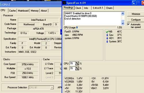

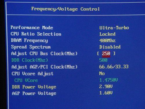

OverFlow Δημοσιεύτηκε Μάϊος 14, 2004 #1 Δημοσιεύτηκε Μάϊος 14, 2004 Εδω και 2 μερες εχω νεο επεξεργαστη και βλεπω οτι ειναι περιεργο το Default Voltage του. Δειτε και σεις και πειτε τη γνωμη σας αν ειναι φυσιολογικο!!! Υ.γ.Το θεμα συζητηθηκε κατ'ιδιαν και με καποια εξαιρετα μελη του φορουμ(EXPERTS του ειδους) μα δεν καταληξαμε που οφειλεται!!!!! Πρωτα φωτο απο το βιος
OverFlow Μάϊος 14, 2004 Author #2 Μάϊος 14, 2004 Α,οεπεξεργαστης ειναι Malay SL6WU - Q407a564. Kαι μια φωτο απο τα Windows?

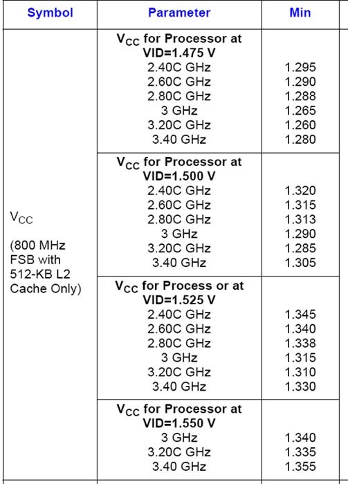

unstoppable Μάϊος 14, 2004 #6 Μάϊος 14, 2004 Αρχική απάντηση από OverFlow Δηλαδη αν καταλαβα καλα unstoppable,ειναι φυσιολογικο αυτο το Voltage. Απο το pdf ( ftp://download.intel.com/design/Pentium4/datashts/29864312.pdf ) το συμπερασμα που βγαζω εγω ειναι οτι υπαρχουν P4 me 1.475V.
unstoppable Μάϊος 14, 2004 #7 Μάϊος 14, 2004 Αλλου στο site εχει και αυτα που παλι δεν απορριπτει την υπαρξη P4 με 1.475sSpec Number SL6WUProcessor Frequency 3 GHz CPUID String 0F29hPackage Type 478 pin PPGA Core Voltage 1.25 V-1.525 VBus Speed 800 MHz Thermal Guideline 81.9WCore Stepping D1 Thermal Spec 70°CL2 Cache Size 512 KB Manufacturing Technology 0.13 micronL2 Cache Speed 3 GHz Bus/Core Ratio 15

OverFlow Μάϊος 15, 2004 Author #10 Μάϊος 15, 2004 Kατσε ρε JiMk, αυτη την μητρικη την εχω απο τον Ιουνιο,περασαν απο πανω πολλοι Ρ4 και σε ολους εβαζε Def.Volt 1,525.Kαι τις ιδιες τιμες επαιρνα και στα Win απο τα γνωστα προγραμματα.Αποκλειω την περιπτωση να εχω λαθος ενδειξεις και στο Βιος και στα Win. Kατι διαφορετικο εχει αυτος ο επεξεργαστης απ'ολους τους προηγουμενους που δοκιμασα. Καλο ή κακο θα δειξει. Οσο για την μητρικη: Msi865pe Neo2-LS.
soki Μάϊος 17, 2004 #12 Μάϊος 17, 2004 Το κουτι ποσο λεει πανω? Την απαντηση στην εδωσε ο unstoppable υπαρχουν επεξεργαστες με VID=1.475V 800 FSB/512
