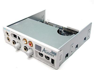

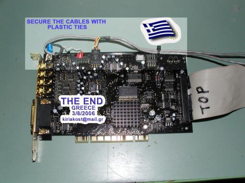

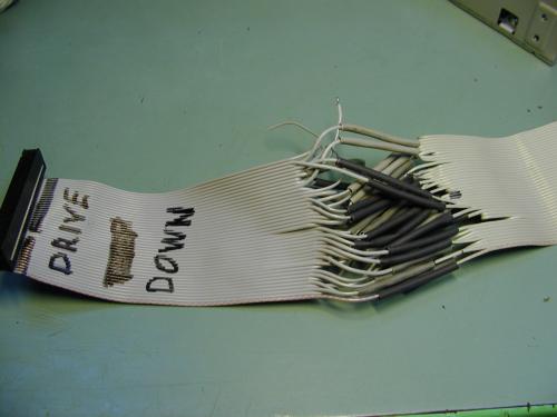

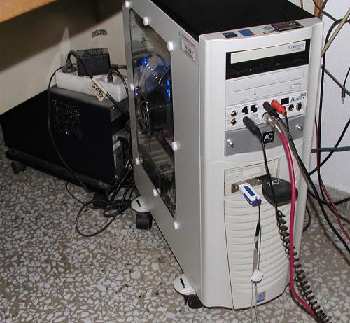

overvolt Μάρτιος 31, 2011 #2 Μάρτιος 31, 2011 Έχω κάνει πατέντα , και προσάρμοσα το μπροστινό Πανελ απο Audigy 2 στην X-Fi music . Ηταν ένα θέμα που το ξεκίνησε ένας Ρώσος , έπειτα μπήκε και ένας Γιαπωνέζος προσφέροντας γνώσεις, και τέλος μπήκα και εγώ , κάνοντας πράξη την θεωρία , και προσφέροντας την αποδεδειγμένα σωστή παραμετροποίηση της καλωδιο-ταινίας . Το κέρδος ... RCA-SPDIF + οπτική σύνδεση για κάθε χρήση , συν τα βύσματα , για Midi - MiC - Phones & FireWire & Remote control.

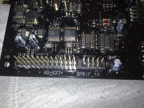

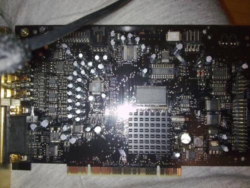

overvolt Μάρτιος 31, 2011 #9 Μάρτιος 31, 2011 Δεν ξέρω τι είδες .. Τράβα μια καλή φωτογραφία απο την κάρτα σου, και βάλε να δούμε την πλακέτα, για να σου δώσω 100% έγκυρη άποψη.

trikis Μάρτιος 31, 2011 Author #15 Μάρτιος 31, 2011 Εικονες και η πλακετα ASUS Motherboard S/PDIF Digital Optical Audio Bracket on eBay (end time 01-Apr-11 04:21:24 BST) Οποτε τι λες φιλε οvervolt?

trikis Μάρτιος 31, 2011 Author #18 Μάρτιος 31, 2011 Δεν ξέρω τι είδες .. Τράβα μια καλή φωτογραφία απο την κάρτα σου, και βάλε να δούμε την πλακέτα, για να σου δώσω 100% έγκυρη άποψη.Tα εχω ανεβασει παραπανω!!!περιμενω την απαντηση σου για να παραγγειλω το "μωρο"...:mobile1:

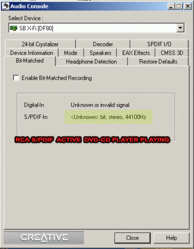

overvolt Μάρτιος 31, 2011 #19 Μάρτιος 31, 2011 Σχετικά με το spdif και όλες τις λειτουργίες , υπάρχει ολόκληρο κύκλωμα επάνω στο πανελ , Καμιά σύνδεση πάνω στο καλώδιο ( σκληρού δίσκου) δεν είναι αυτόνομη = συνδέεις κάτι και παίζει . Με απλά λόγια , τα καλώδια μεταφέρουν ψηφιακά σήματα , και το πάνελ τα μετατρέπει σε λειτουργίες με καταλλήλους αποκωδικοποιητές. Οτι το πανελ Audigy 2 εχει μονο 48Khz Εξοδο ειναι αληθεια , αλλά δεν χαλάει το γλυκό , γιατί τα υλικά στην X-Fi που πιάνουν 96KHz είναι συμβατά προς τα κάτω. Σαν ενα μόντεμ συνχρονιζουν με ότι υπάρχει από την άλλη πλευρά. Το spdif δεν περνάει πολυκάναλο ήχο , μόνο δυο κανάλια. εικόνες ..
