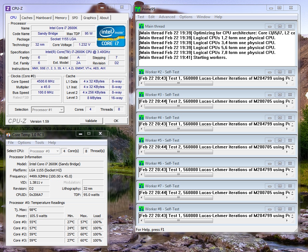

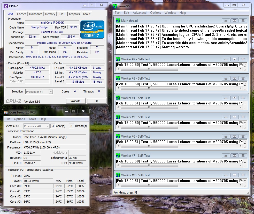

godslayer1416003205 Φεβρουάριος 17, 2012 #28 Φεβρουάριος 17, 2012 Και εννοείται ότι ο Freedom έχει δίκιο... εξαιρετικά δύσκολο να είχα τα 4.8ghz με κάτω από 1.30v. Παρόλα αυτά είμαι ευχαριστημένος αφού είμαι σταθερός στα 4.7ghz με 1.288v Συνολικά πιστεύω πως το καλύτερο νούμερο συμψηφίζοντας το ρεύμα και τις θερμοκρασίες είναι τα 4.4ghz με 1.23v όπως φαίνεται στο προηγούμενο post μου Το σταθερός για μένα σημαίνει 2 ώρες prime, 2-3 απανωτά convertxtodvd (1080p mkv --> dvd), 2-3 Vantage, και μετά λίγο gaming (αν και εκεί όλα τα κάνει η κάρτα γραφικών). Για πολλούς αν δεν βαρέσεις 10ωρο λιώσιμο του επεξεργαστή τότε δεν θα είσαι ποτέ σταθερός. Για μένα είναι αρκετά όσα ανέφερα πιο πάνω, αφού ξέρω ότι δεν θα bsodάρει ποτέ σε οτιδήποτε κάνω καθημερινά και εννοείται τίποτε από όλα αυτά δεν θα τον φτάσει στα όριά του... τις περισσότερες φορές κάθεται. Το επόμενο είναι να δοκιμάσω με offset γιατί ούτε γω θέλω τον cpu να τρώει το manual ρεύμα όταν ξύνεται... Αυτό που θέλω είναι για παράδειγμα στα 4.7ghz να τρώει σε load 1.288v και idle κοντά στο 1.000v. Γίνεται αυτό? Ή θα εξακολουθεί να δίνει όσο πιστεύει η μητρική σε load για να έχω το ελάχιστο δυνατό ρεύμα σε idle? [MENTION=58]Freedom[/MENTION] Λογικά θα το έχεις αναφέρει ήδη αυτό που ρωτάω πιο πάνω αλλά είμαι άσχετος με το offset, αν δεν διάβαζα το θέμα που έχεις φτιάξει θα βρισκόμουν ακόμα σε λήθαργο

godslayer1416003205 Φεβρουάριος 23, 2012 #38 Φεβρουάριος 23, 2012 Κατέληξα να τον έχω στα 4.5Ghz, για τα οποία χρειάζεται το ίδιο ρεύμα που του έδινα στα 4.4 (post 14)... Προφανώς για τα 4.4 θα θέλει λίγότερo. Τα "τεστ σταθερότητας" εξακολουθούν να είναι όπως τα έγραψα σε προηγούμενο post, δλδ 2 ώρες prime, converXtodvd, 3dmark και gaming... και εξακολουθεί να είναι σταθερός και να μην bsodάρει. Πιστεύω ότι 4.5ghz με 1.232v και με 60 βαθμούς μέγιστη θερμοκρασία είναι ιδανικό για καθημερινό overclock. Δεν έχω παίξει ακόμα με offset, δεν έχω βρει χρόνο. Αυτόν τον καιρό με ενδιέφερε περισσότερο που θα τον αφήσω "μόνιμα" σχεδόν χωρίς να τον ζορίζω καθόλου. [MENTION=58]Freedom[/MENTION] Ελπίζουμε όταν βρεις χρόνο να μας κάνεις ένα φροντιστήριο (ακόμα ένα μάλλον, το πρώτο ήταν ήδη πολύ κατατοπιστικό) για το offset και αν είναι δυνατό να ποστάρεις και μερικές ρυθμίσεις από το bios. Όπως βλέπω έχεις asus μητρική με p67 (εγώ έχω την sabertooth p67)
